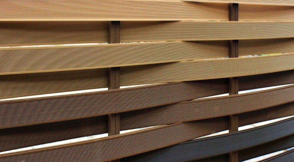

5 Скользящая конструкция
Используется она довольно редко и в основном при строительстве декоративных ограждений. Доски и рейки здесь вставляют в пазы на стойках каркаса; иногда тонкие планки «навивают» на столбы по принципу плетня. Гвозди и шурупы не используют. Такая наборная стенка может свободно расширяться вверх (для этого предусматривают запас высоты стоек), но она уступает по прочности и надёжности прибитой обшивке.
