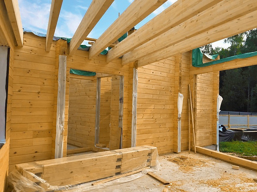

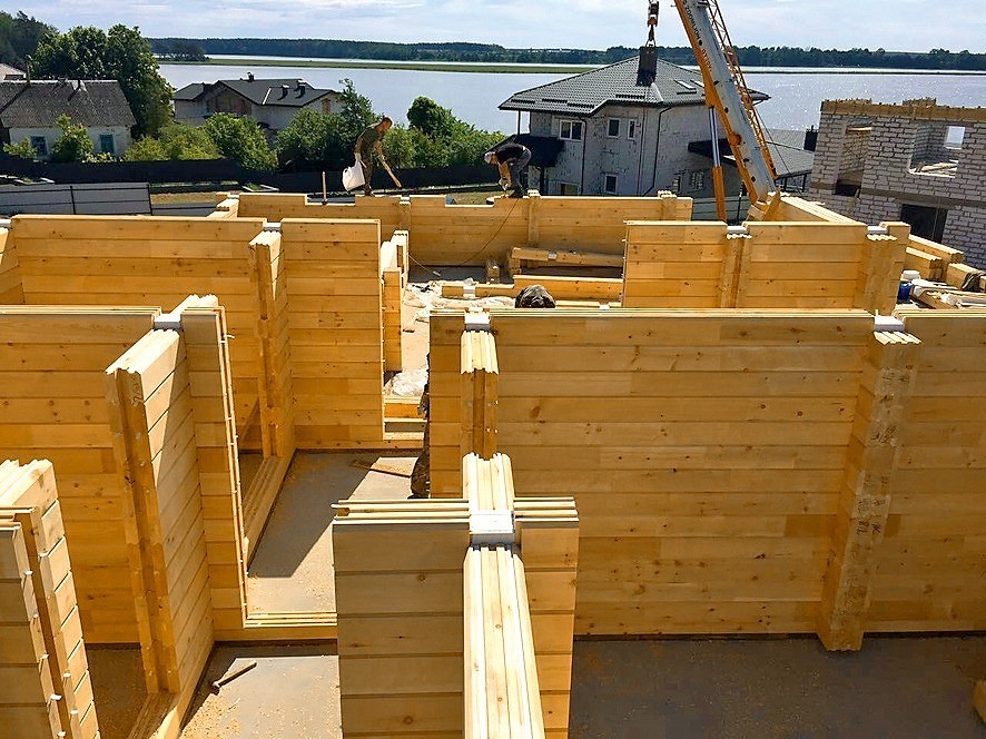

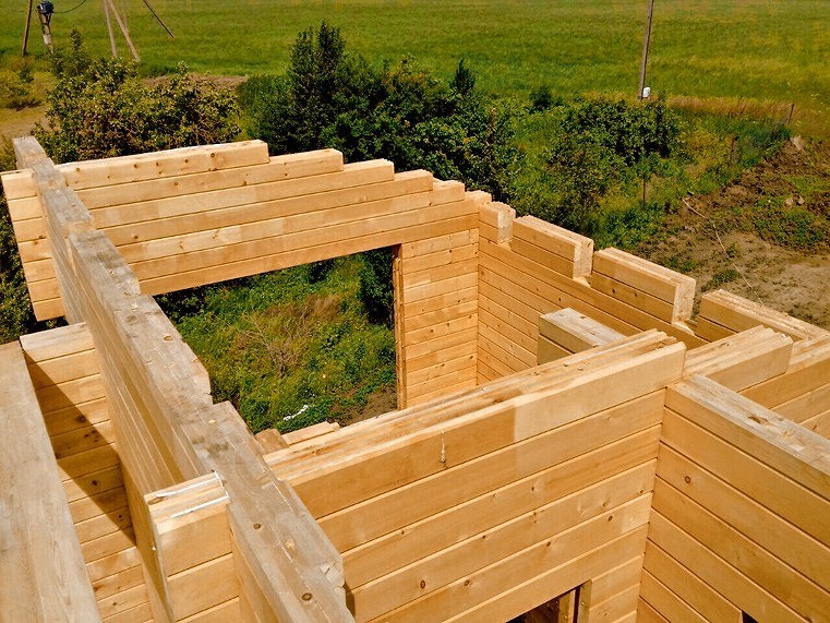

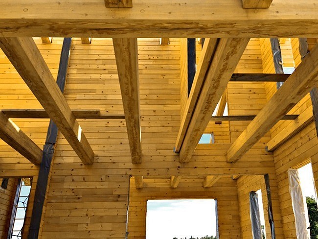

В определённые договором сроки на стройплощадку обязаны поставить домокомплект, то есть готовый к сборке набор деталей — нужной длины, с пазами под угловые соединения и закладные элементы. Для коттеджа площадью 150–250 м2 с не слишком сложной архитектурой время монтажа коробки и конструкции крыши составит 1–2 мес. Сразу после этого можно приступать к прокладке инженерных сетей, установке оборудования и отделке.

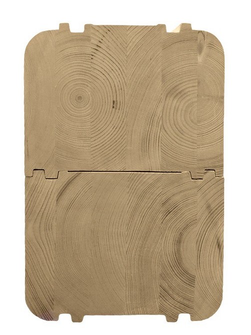

Количество ламелей

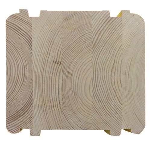

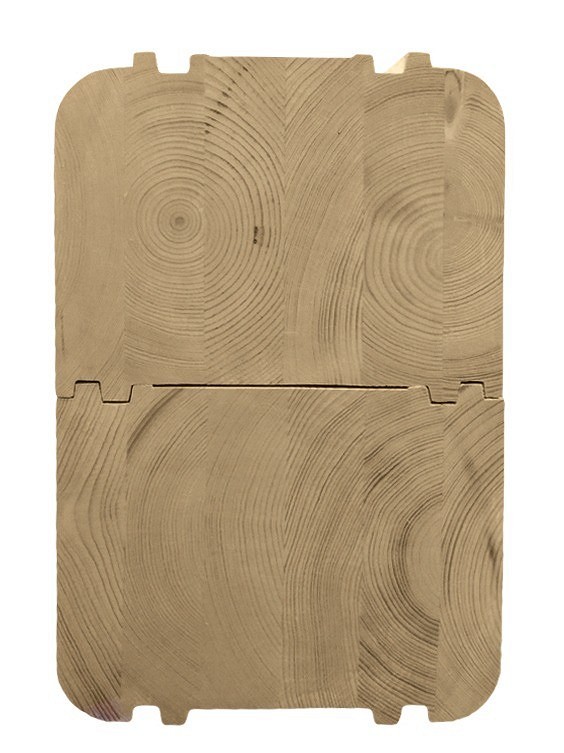

Обычно оно варьируется от четырёх до пяти и зависит от требуемого сечения бруса и сечения исходных пиломатериалов. Этот параметр практически не сказывается на характеристиках и стоимости готовых изделий. Брус двойной склейки (двухпакетный), состоящий из восьми — десяти ламелей и имеющий сечение от 200 × 200 мм, стоит дороже «классического» четырёх-пятиламельного — от 30 тыс. руб. за 1 м3. Есть в продаже и двухламельный брус (его производит, например, «Вятский Лес»), который обойдётся существенно дешевле (20–22 тыс. руб. за 1 м3), однако вероятность его коробления/растрескивания намного выше, так как при толщине ламелей более 50 мм их сложнее хорошо высушить, а удалить сучки просто невозможно.
Чтобы дом выглядел идеально, необходим брус с максимально качественными наружными ламелями. Если производитель бруса закупает средне- и низкосортные доски, он вынужден удалять из них множество дефектов. В результате ламели оказываются состыкованными из коротких фрагментов, природный рисунок дерева нарушается, что может быть заметно при близком рассмотрении стены.

Желательно, чтобы использовался эмульсионно-полимер-изоцианатный или полиуретановый клей. Они очень прочны, стойки к воздействию влаги и высоких температур, паропроницаемы и соответстуют самым жёстким экологическим требованиям (эмиссия формальдегида не боле 0,01 мг/м3). Применение меламин-формальдегидного состава нежелательно.

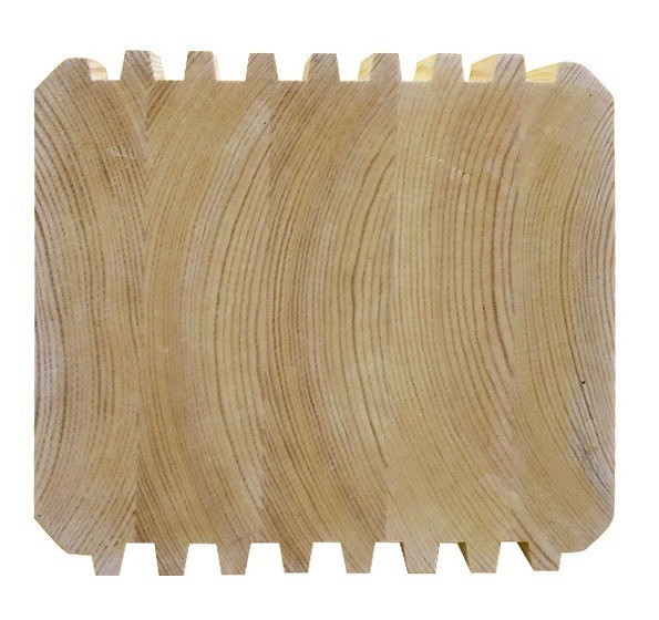

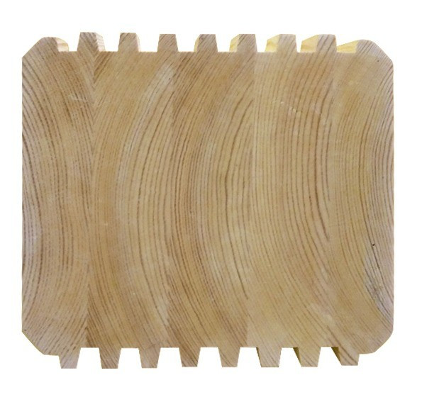

Форма (профиль) продольного замка

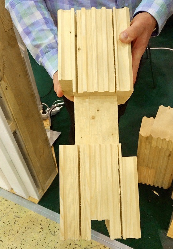

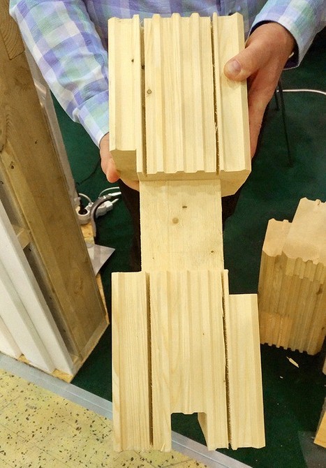

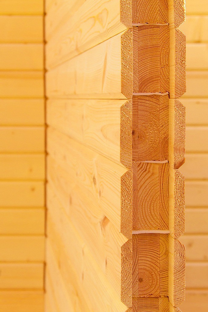

Задача этого замка — предотвратить продувание стены и обеспечить её прочность. Существует два основных типа замков: двухпазовый и зубчатый (гребёночный). Первый несколько проще фрезеровать, но при сборке между венцами придётся прокладывать льноджутовую, шерстяную или иную ленту. При гребёночном замке уплотняют только чаши, что позволяет экономить на лентах и ускоряет сборку. Однако такой профиль более требователен к условиям хранения и монтажа домокомплекта: при увлажнении геометрия узла меняется, и венцы плохо садятся на место; в дальнейшем стена может дать усадку до 5 % вместо положенных 1,5–2 %.

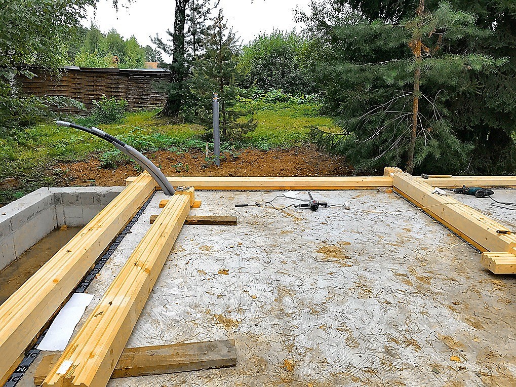

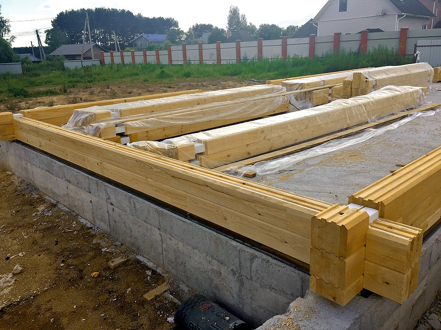

Окладной венец

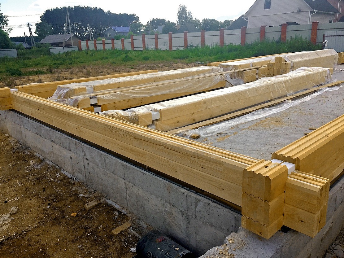

Между ним и фундаментом прежде всего необходимо уложить достаточно толстый (от 3 мм) слой армированной рулонной гидроизоляции, приклеенной к основанию резино-битумной мастикой. Последняя нужна не только для фиксации, но и для заполнения мелких, часто невидимых глазу трещин в битумном покрытии рулонного материала. Поверх гидроизоляции монтируют подкладные доски толщиной 50 мм, которые крепят к фундаменту анкерами с шагом 1,5–2 м. Эти доски обязательно нужно антисептировать, а ещё лучше — изготовить из лиственницы. Для увеличения срока службы постройки целесообразно также выполнить из лиственницы и окладной венец.

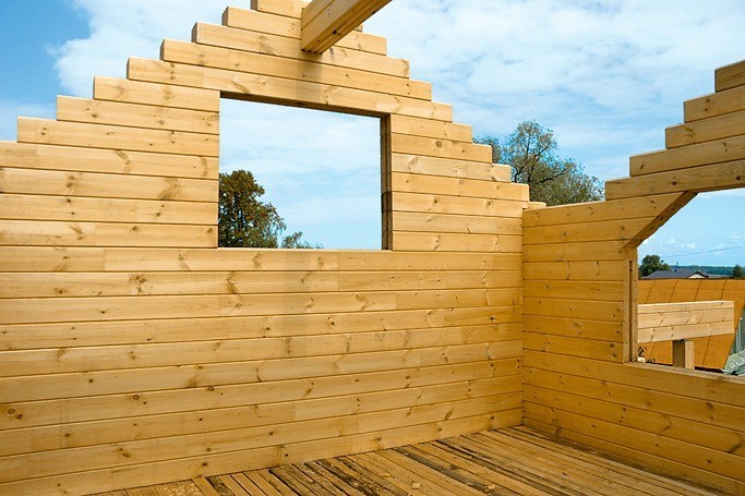

Углы и сопряжения

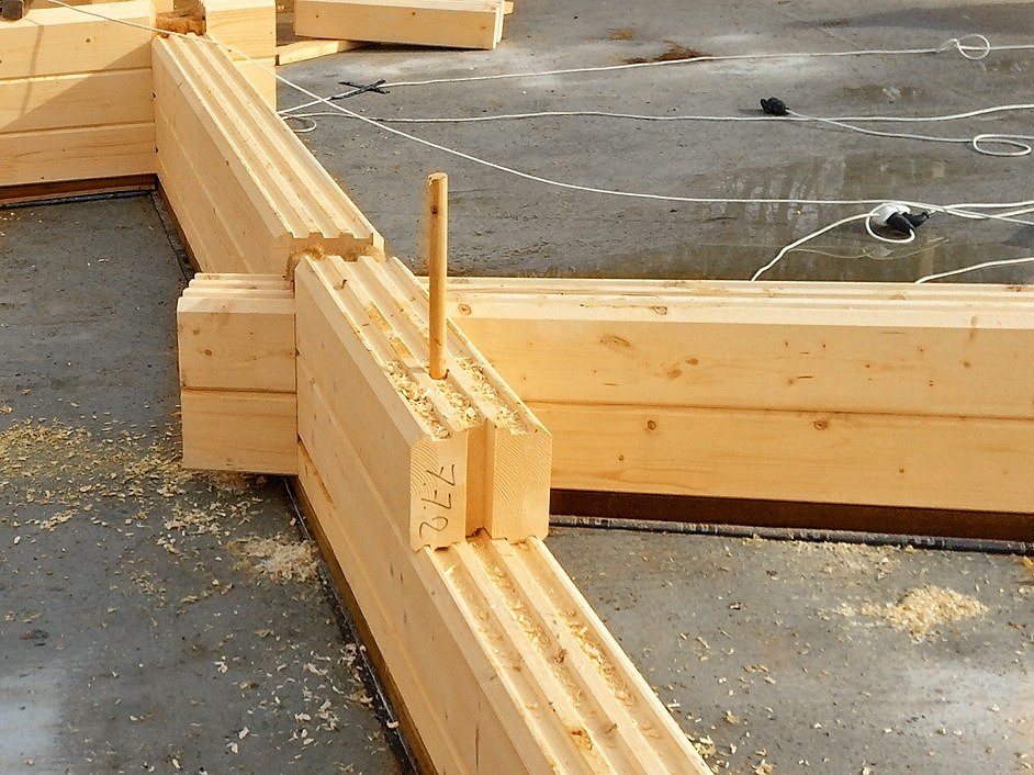

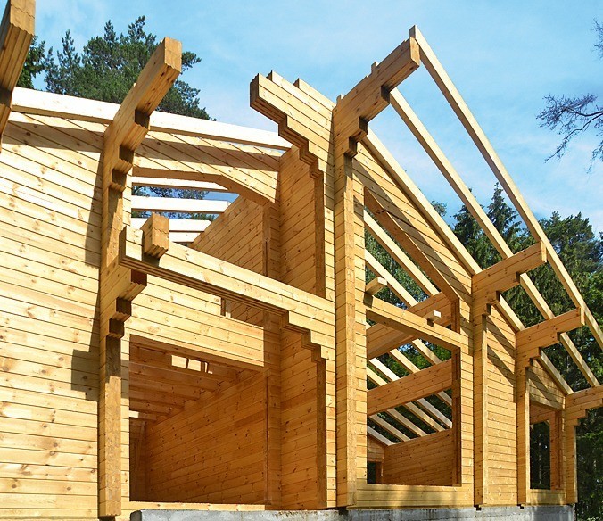

Подавляющим большинством проектов предусматривается соединение «в чашу» (с остатком). Оно обладает высокой прочностью и в силу своей геометрии является самым тёплым. Как правило, зарезают двухсторонние чаши, несколько реже — четырёхсторонние с ветровым замком, повышающим герметичность соединения.
Для уплотнения соединений и швов лучше всего подходят ленты на основе полиэфирного волокна. Они полностью восстанавливаются после сжатия, не подвержены гниению и паропроницаемы
Иногда архитектурное решение требует углов без остатка — тогда концы бруса зарезают в полдерева или в форме ласточкиного хвоста. Соединение на коренной шип почти не используется, как недостаточно прочное и герметичное. В целях экономии делать углы без остатка нецелесообразно, так как незначительное (не более 3 %) снижение затрат на домокомплект в дальнейшем обернётся дополнительными расходами на отопление.

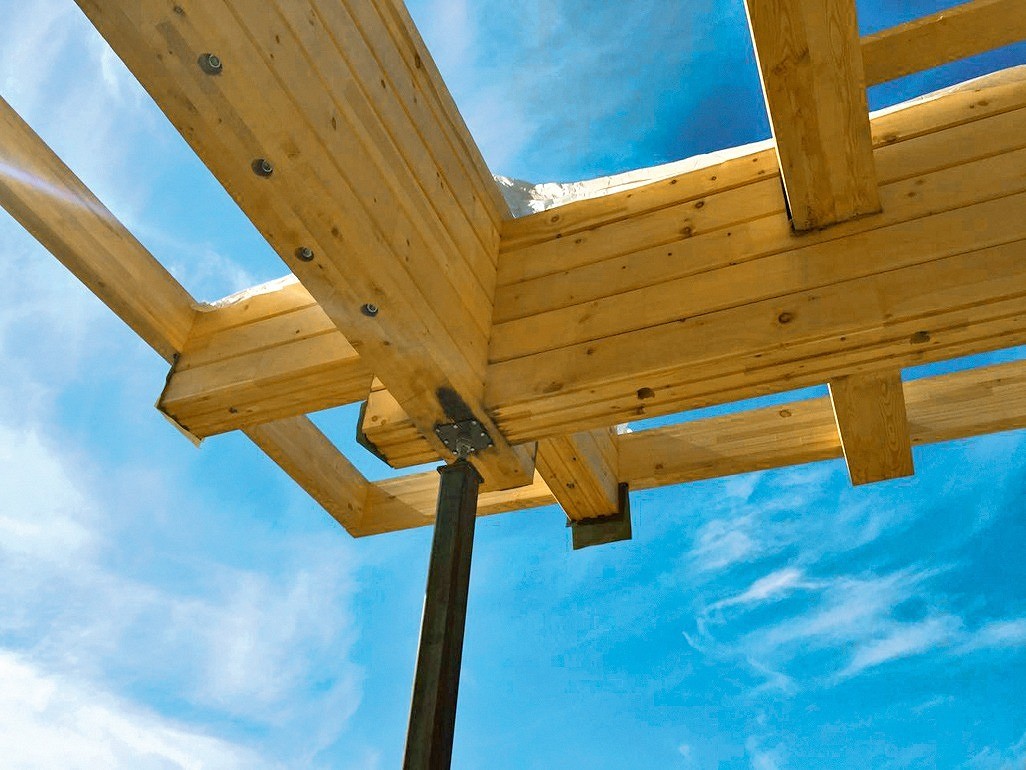

Крепёж

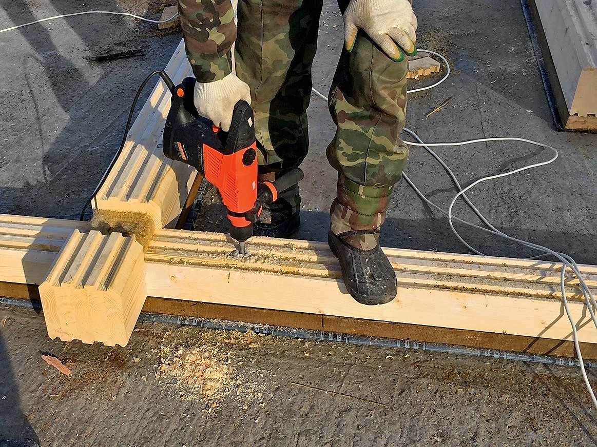

Венцы из клеёного бруса хорошо сплачиваются под собственным весом, и всё же обойтись без крепежа нельзя — он придаёт коробке жёсткость, помогает выбрать незначительные зазоры и таким образом уменьшить усадку. Мастера используют разные виды крепежа — традиционные деревянные нагели, наращиваемые стяжные шпильки (на высоту всей стены), а также пружинные глухари «Сила» (последние — в основном на малонагруженных участках). При установке креплений должно быть исключено зависание венцов на гайках и шайбах, применение вместо нагелей арматурных штырей.

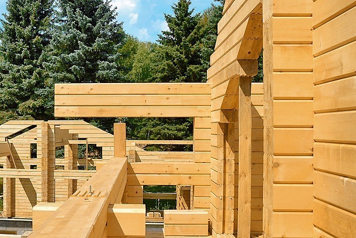

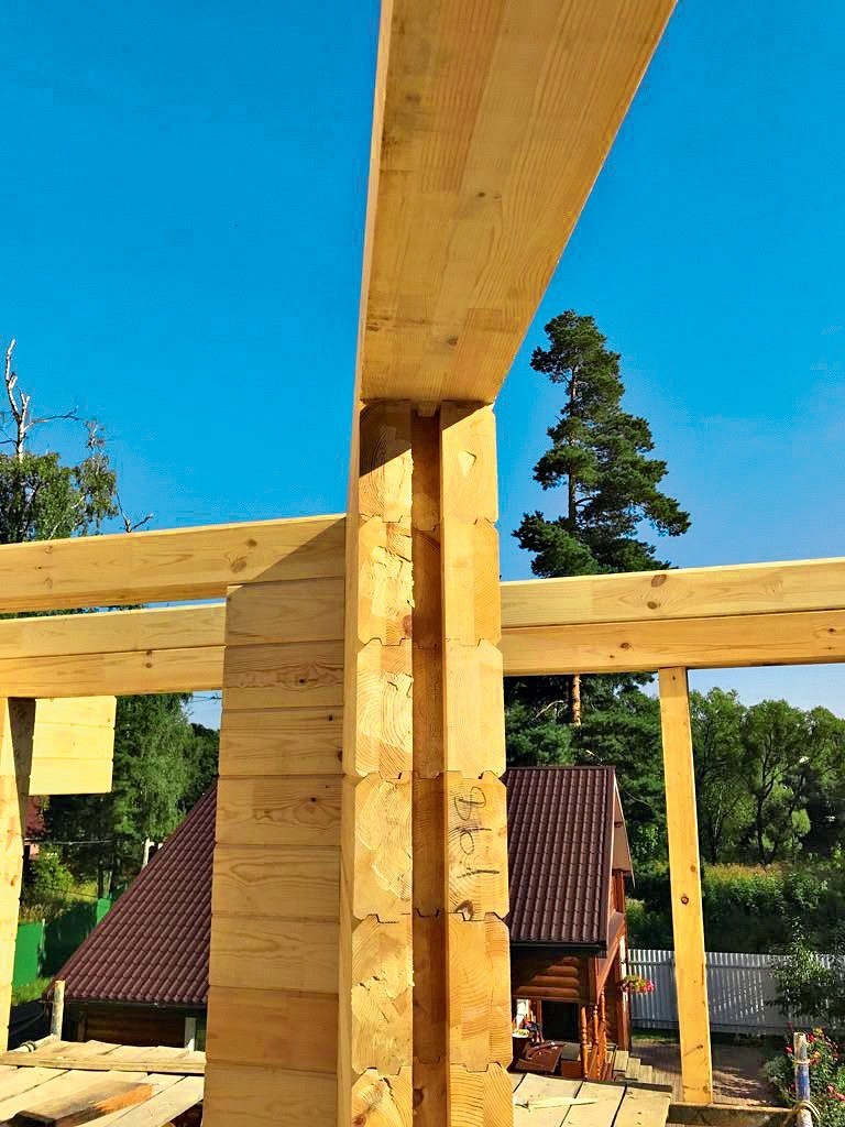

Проёмы и столбы
Оконные и дверные проёмы обязательно требуется оснастить обсадными коробками, лучше всего — клеёными с ветрозащитным лабиринтом (П-образными). Стойки оснащают винтовыми компенсаторами усадки, которые могут располагаться как в нижней, так и в верхней части элемента.

Сборка коробки дома из клеёного бруса (первый этап)
Сборка коробки дома из клеёного бруса (второй этап)

- Длительное или небрежное хранение домокомплекта перед началом сборки. Отсутствие локальной защиты верхних венцов и торцов бруса от переувлажнения в процессе монтажа. Брус намокает и меняет размеры, в результате чего венцы плохо сплачиваются.
- Плохая гидроизоляция окладного венца. Нередко на ростверк просто укладывают слой тонкой рулонной гидроизоляции. Этого недостаточно — нижний венец начнёт гнить, и впоследствии его придётся менять, а это сложная и дорогая операция.
