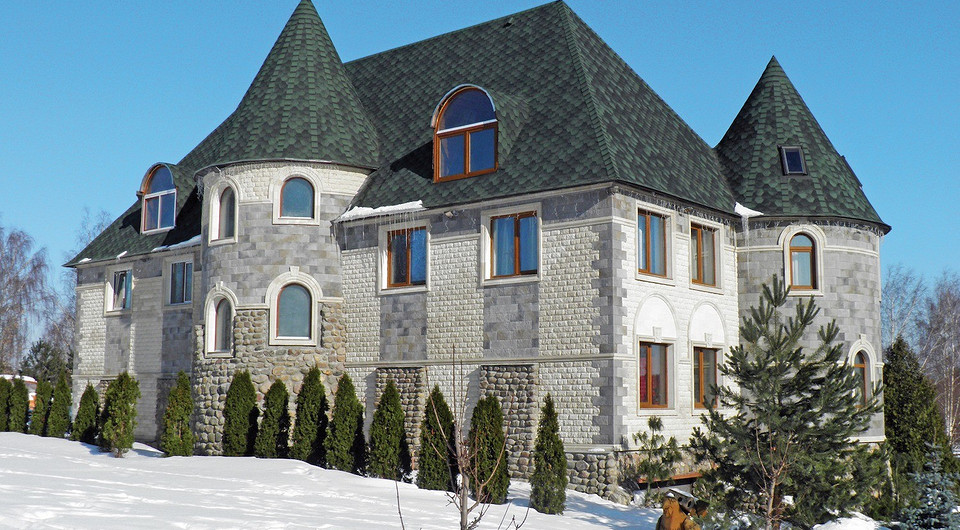

На домах, облицованных качественным искусственным камнем, высолы появляются эпизодически и в небольших количествах. Происходит это с началом дождей в сентябре-октябре при температуре воздуха 0–10 °С, реже в апреле-мае. Гарантировать отсутствие высолов на облицовке сложно, но снизить вероятность этого явления в наших силах.
