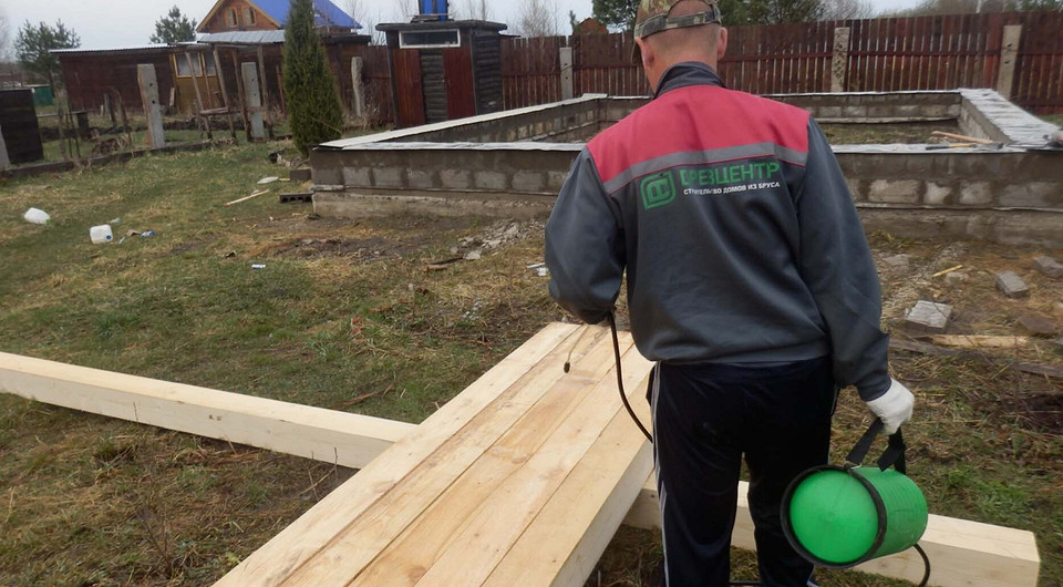

3 Защитить перекрытия от грибка
Дополнительной защитой от грибка послужит обработка конструкций перекрытия и пола первого этажа антисептиками. Особенно тщательно нужно пропитывать деревянные балки, черепные бруски и доски чернового наката.

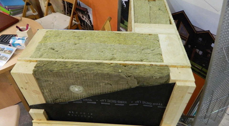

5 Изолировать утеплители и древесные плиты
И минеральные ваты, и пенопласты выделяют вредные вещества, количество которых зависит от возраста и качества материала (в случае ДСП, и ОСП важен класс эмиссии и формальдегида). Поэтому подобные изделия допускается применять только в слоистых конструкциях, отделяя от жилых помещений консервирующими покрытиями или преградами из непроницаемой плёнки, фольги или фольгированной бумаги.

От эмиссии частиц утеплителя хорошо защищают армированные полипропиленовые плёнки.

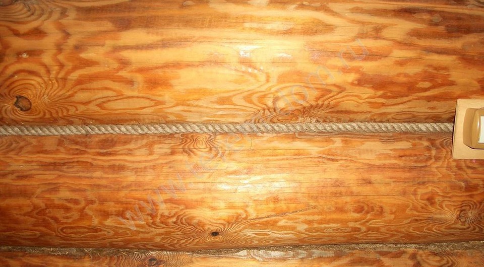

7 Защитить дом от сквозняков
Сквозняки, конечно, помогают вентиляции, но при этом создают тепловой дискомфорт и способствуют образованию пыли (частицы уплотнителей и утеплителей вдувает внутрь дома). Поэтому в деревянной постройке нужно обратить внимание на конопатные работы, а в каркасной (щитовой) — на герметизацию стыков между элементами стен, монтаж ветрозащитных мембран.
