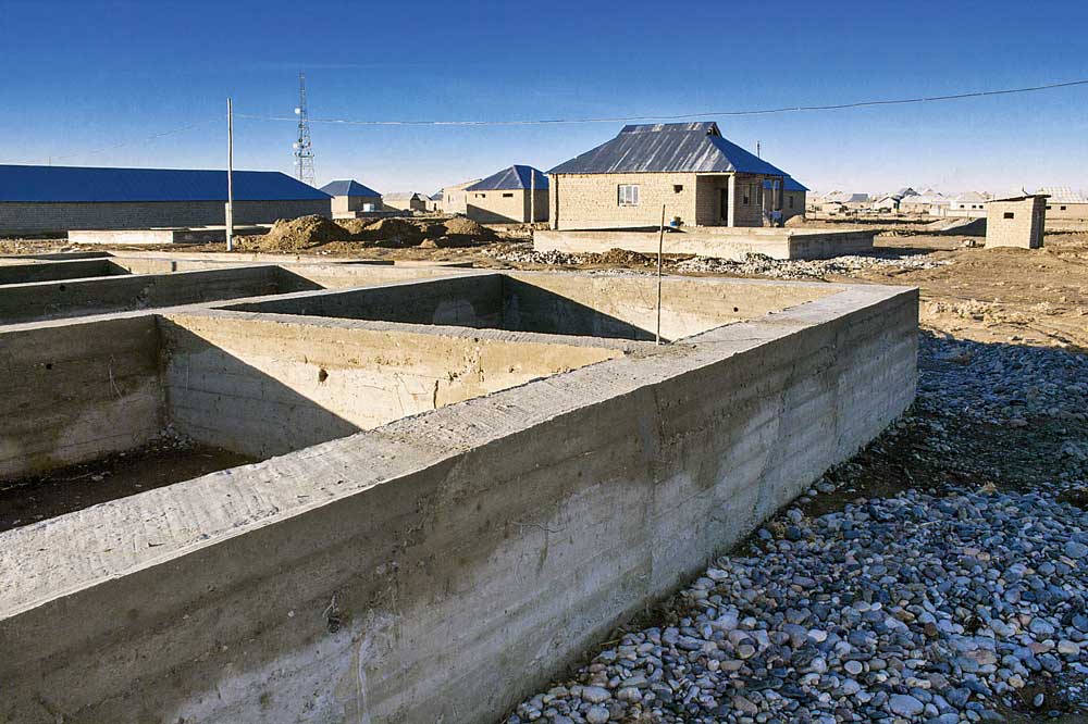

Мелкозаглублённая лента была чрезвычайно популярна в силу сравнительно низкой стоимости; при этом она рекомендовалась некоторыми территориальными строительными нормативами, например ТСН МФ-97 МО. Общая высота такой ленты не превышает 1 м, ширина обычно составляет 30–40 см, а глубина заложения — 30–50 см (часто вообще обходятся без траншеи, а лишь снимают плодородный слой на площади застройки).
В поисках опоры
В результате сезонных подвижек грунта такой фундамент упруго деформируется, вследствие чего в стенах дома могут появиться трещины. Даже усиленное армирование (как минимум два горизонтальных пояса из арматуры диаметром 10–16 мм) помогает не всегда. Практика показала, что плавающий ленточный фундамент — не лучший вариант для здания с блочными (блочно-кирпичными) стенами, в особенности если оно имеет сложную конфигурацию, террасы и иные пристройки. Между тем для прямоугольных в плане каркасных, бревенчатых и брусовых построек он вполне пригоден.

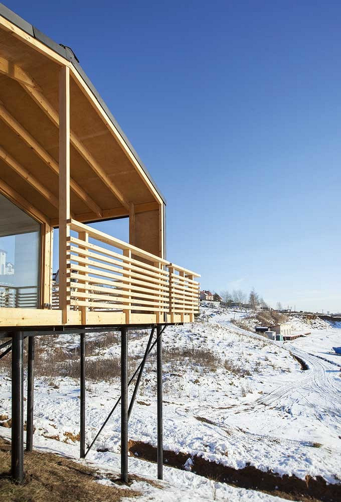

Свайные фундаменты практически не подвержены морозному выдавливанию, но обладают сравнительно невысокой несущей способностью (а точнее, для её увеличения порой требуются слишком большие затраты). Они предпочтительны при строительстве на склонах и подтопляемых территориях и надёжнее ленточных в том случае, если верхний слой грунта — просадочный, но под ним, на глубине не более 2–5 м, располагаются плотные породы, на которые можно опереть сваи-стойки. На заиленных грунтах иногда применяют висячие сваи, несущая способность которых обеспечивается силами трения между боковыми поверхностями и грунтом, однако для столь неблагоприятной «геологии» лучше подойдут плитные и комбинированные конструкции, о которых речь пойдёт ниже.

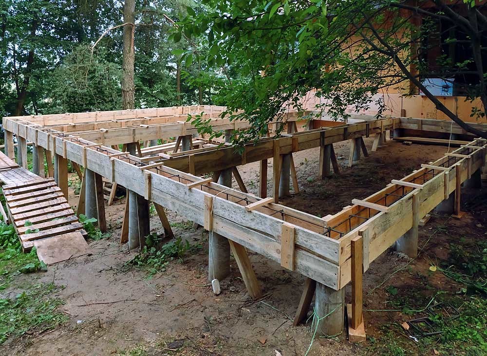

Бетонные сваи могут оснащаться опорными площадками для монтажа деревянной обвязки, хотя чаще выполняют железобетонный ростверк. Фото: «СвайСтройГрупп»

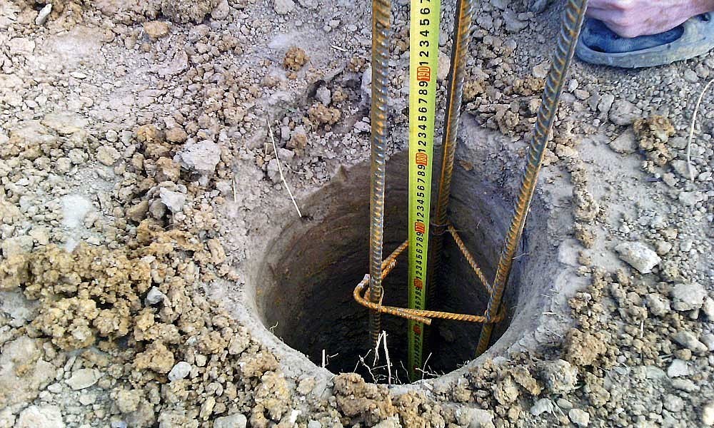

Буровые сваи обойдутся на 30–40 % дешевле забивных и оптимально подойдут для дома с не слишком тяжёлыми (брусовыми, бревенчатыми, из пенобетонных, полистиролбетонных или арболитовых блоков). Для возведения такого фундамента не нужна автотехника — достаточно взять в аренду механизированные бур и бетономешалку. Суть технологии в том, что в грунте бурят отверстия диаметром 150–250 мм, надстраивают их опалубкой, при необходимости откачивают воду, а затем опускают в каждую скважину арматурный каркас и заливают бетон и уплотняют его погружным вибрационным устройством. Если грунт осыпается или плывёт, в отверстия предварительно вставляют асбестоцементные обсадные трубы.
При использовании бура ТИСЭ-Ф с откидным плугом можно сформировать в нижней части свай уширение, которое  увеличит несущую способность конструкции и одновременно полностью исключит вероятность морозного выдавливания.

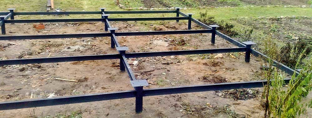

Винтовые сваи. Это самый дешёвый из свайных фундаментов (одна опора диаметром 200 мм и длиной 2,5 м с учётом монтажа обойдётся в 2600–3000 руб.), но срок его службы при использовании обычных сварных изделий не превышает 50 лет. Существенно надёжнее (но и в полтора-два раза дороже) изделия с литыми наконечниками. Ещё более долговечны железобетонные винтовые сваи, но эта недавняя разработка ещё не запущена в массовое производство.

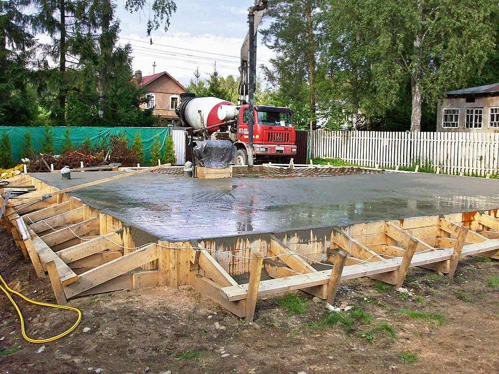

Плитный фундамент обладает значительным запасом несущей способности и обеспечивает наиболее равномерное распределение нагрузки от здания на грунт. Именно такое основание часто является оптимальным на слабонесущих и подвижных грунтах, в том числе пылеватых и илистых песках, лёссах и торфяниках. К тому же конструкция намного упрощает монтаж перекрытия первого этажа (не надо сооружать столбчатые опоры для балок или устраивать засыпку со стяжкой). Но её стоимость довольно высока — обычно даже больше, чем у свайно-забивного фундамента. Это связано с большим расходом материалов (пескогравия, бетона, при шведском варианте — ещё и влагостойкого утеплителя) и необходимостью заказа заводской бетонной смеси.

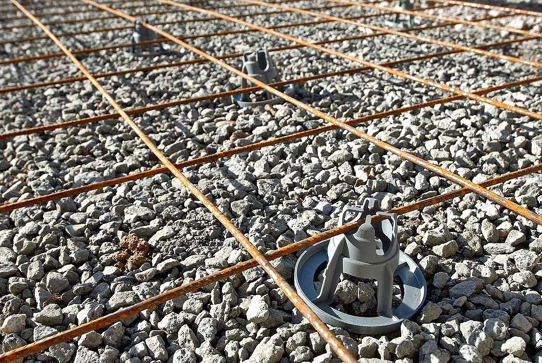

Неутеплённый плитный фундамент используют для тяжёлых зданий с кирпичными стенами. Конструкция представляет собой ровную и гладкую монолитную железобетонную плиту, залитую в опалубку поверх подушки из пескогравия. Она проста и надёжна, но требует очень много арматуры и бетона (в 2–3 раза больше, чем полноценный ленточный фундамент, и в 4–6 раз больше, чем свайный). Дело в том, что нагрузка от стен и силы морозного пучения сосредоточены в основном у края плиты, и, чтобы не допустить деформацию и растрескивание монолита, приходится увеличивать его толщину до 250 мм и более.

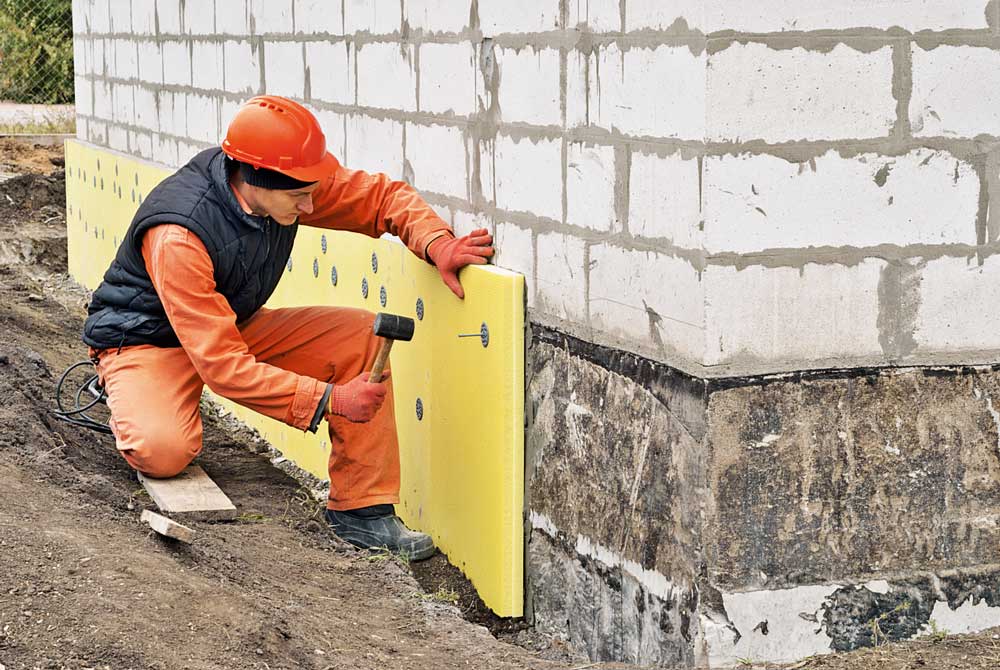

Преодолеть силы морозного пучения можно, увеличивая глубину заложения фундамента, осушая участок или защищая грунт от промерзания. Последний способ — самый простой и дешёвый.

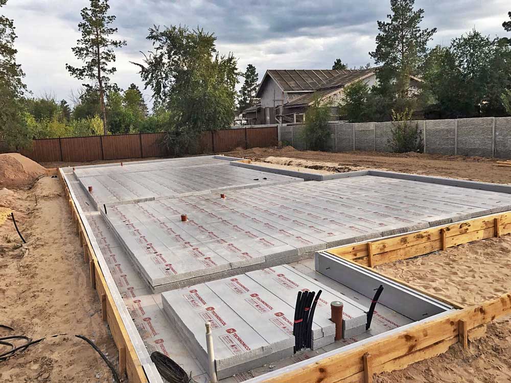

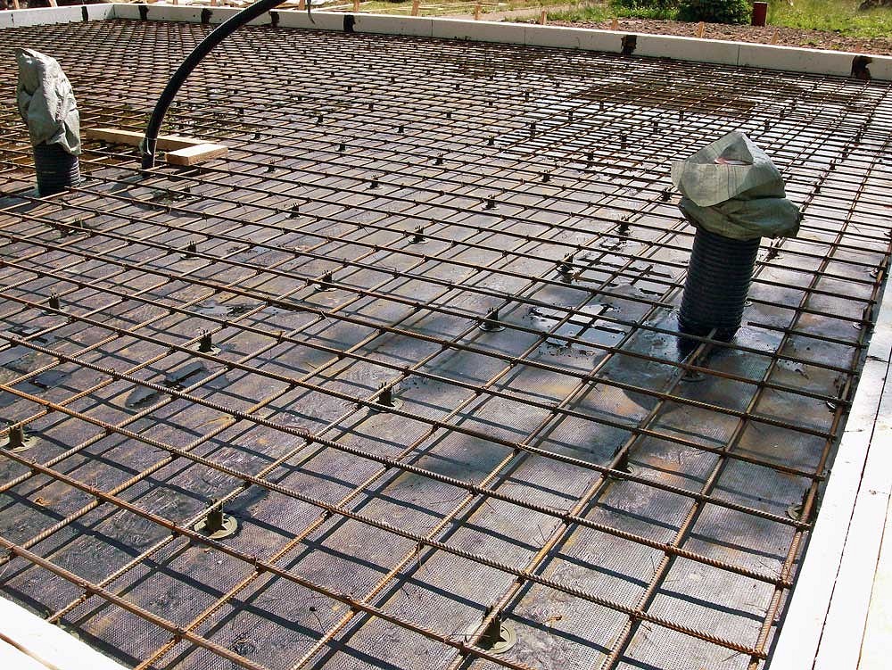

В процессе монтажа шведской плиты стыки утеплителя заделывают клей-пеной. При устройстве подушки слои разделяют геотекстилем, что способствует более равномерному распределению нагрузки на основание. Фото: ТехноНИКОЛЬ
Утеплённая шведская плита защищает грунт основания от промерзания, поэтому на неё не действуют силы морозного пучения. Но по жёсткости конструкция уступает обычному монолиту и в основном применяется при строительстве зданий с каркасными или пеноблочными стенами. Фундамент этого типа, как правило, служит черновым полом и оборудуется системой водяного обогрева, используемой для отопления всего здания. А так как плита обладает значительной тепловой инерцией, то в доме легче поддерживать постоянную температуру — как зимой, так и летом. Пожалуй, единственный её недостаток — сравнительно низкий цоколь. Преодолеть этот минус помогает пескогравийная подсыпка.

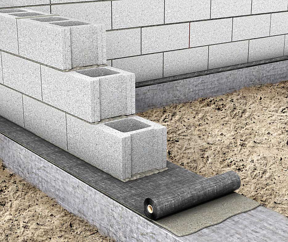

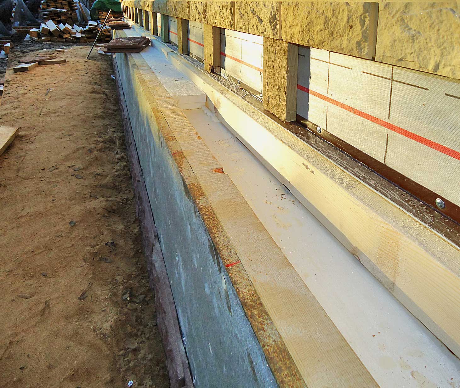

Цоколь ленточного или свайно-ростверкового фундамента обязательно отделяют от стен рулонной гидроизоляцией на мастике. Фото: ShutterStock/Fotodom.ru

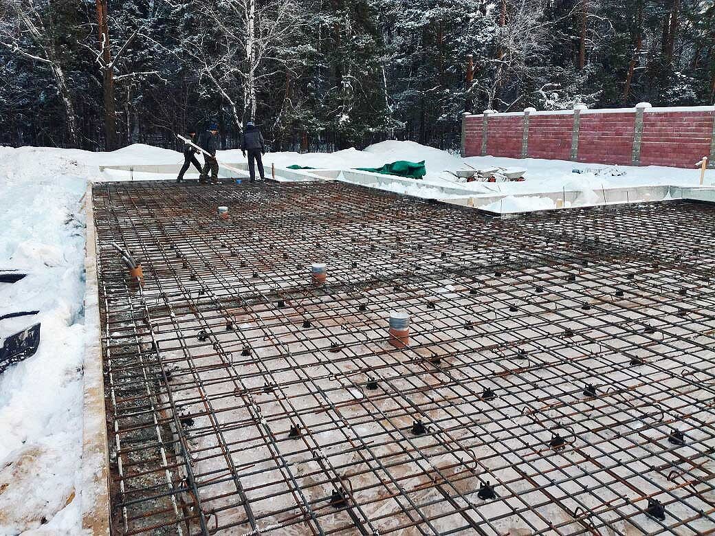

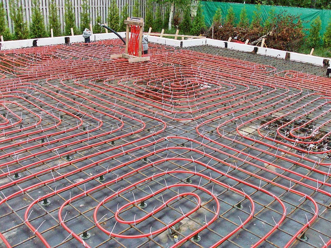

Конструкция любого железобетонного фундамента на проблемном грунте предъявляет повышенные требования к качеству бетона. Желательно приобретать готовую смесь на проверенном предприятии. При самостоятельном приготовлении смесь должна быть тщательно перемешана, а значит, без мини-бетономешалки не обойтись. Желательно также покупать промытый песок, так как глинистые включения ослабляют бетон, и использовать щебень средней фракции (20–40 мм), а не речной гравий. Холодные рабочие швы крайне нежелательны (в случае плиты — недопустимы), а если их не избежать, то необходимо дополнительное армирование ослабленного участка отрезками прутка длиной не менее 1 м.

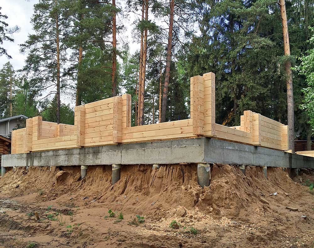

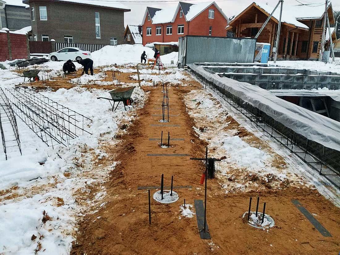

  • Свайно-ленточный фундамент представляет собой сочетание мелкозаглублённой ленты и буровых либо забивных свай. Несущая способность такого фундамента в основном обеспечивается лентой, а сваи предотвращают её выталкивание. Но при промерзании грунта конструкция испытывает повышенные нагрузки (особенно если лента недогружена) — именно поэтому в ней не стоит использовать винтовые сваи, у которых могут оторваться лопасти. Такой фундамент хорошо сочетается с простыми в плане небольшими блочно-кирпичными зданиями.
  • Свайно-плитный фундамент крайне редко, но всё же применяется в частном домостроении при возведении кирпичных домов большой площади. Он представляет собой свайное поле (сваи располагают с шагом 1,5–2 м на всей площади застройки), объединённое с толстой монолитной плитой.
  • Свайно-буровой фундамент с ростверком и стяжкой — неплохая альтернатива шведской плите, обеспечивающая без дополнительных затрат высокий цоколь, а значит, лучшую защиту стен от увлажнения. Стяжку толщиной 100–150 мм с одноуровневым армированием выполняют поверх ростверка и тщательно утрамбованной песчаной подсыпки. При этом цоколь утепляют снаружи плитами ЭППС, чтобы снизить вероятность промерзания грунта под фундаментом.
