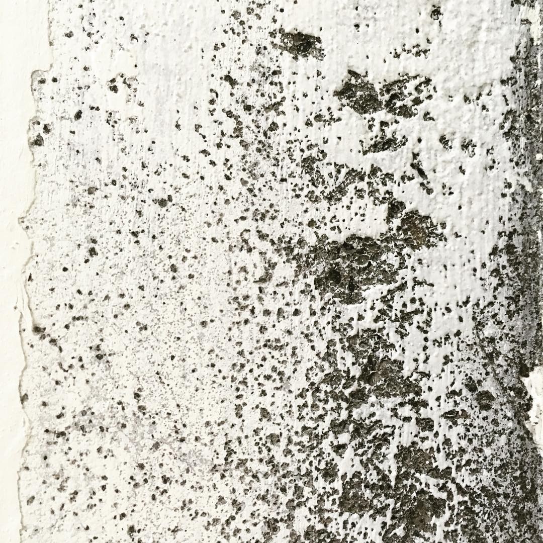

Как избавиться от плесени в квартире: народные методы
Попробуйте начать с народных рецептов — если поражение небольшое, возможно, у вас получится обойтись без «тяжелой артиллерии». Есть несколько простые рецепты из продуктов, которые, скорее всего, у вас и так есть или их несложно достать.
Уксус
Используйте столовый уксус. Говорят, что это один из лучших способов удалить поражения в ванной, и не только в ней. Протрите поверхность или сбрызните ее из пульверизатора уксусом. После протрите участок водой и оставьте на проветривание — все-таки вещество довольно резко пахнет.
Перекись
Попробуйте пероксид водорода, ведь обычная «перекись» — одно из лучших антибактериальных средств. Она продается в любой аптеке, к тому же наверняка и так стоит в вашем домашнем шкафчике с лекарствами. Участки с налетом нуждаются в обработке 3% раствором. Не ограничивайтесь одним разом, чтобы вывести вредоносные бактерии.
Сода
Содовый порошок — еще один помощник в уничтожении вредителя. Известно, что грибок не может размножаться в щелочной среде, поэтому раствор соды— как раз то, что нужно. Достаточно одной ложки в стакане воды. Этот вариант хорош для тех, кто не любит резкие запахи и боится токсичности — поверхности можно даже сильно не промывать после уборки.
Нашатырный спирт
Это также эффективное средство для борьбы с поражением. Только используйте его не в чистом виде, а разведенным водой. Подойдет пропорция 1/1. Но учитывайте, что этим способом можно отмывать только гладкие и ровные площадки. Например, пластиковые фасады мебели, плитку, а также стекло.
Отбеливатель
Отбеливатели и бытовая химия с отбеливающим эффектом — ненатуральное, но тем не менее доступное средство. Оно достаточно агрессивно, поэтому лучше разбавить его водой. Для нанесения используйте жесткую щетку, так выводить будет проще и эффективнее. После удаления тщательно промойте поверхности водой.
Медный купорос
Это бюджетное, но эффективное средство от плесени на стенах в квартире. Его можно купить в строительных и хозяйственных магазинах, представляет собой порошок или гранулы. Но в чистом виде его не используют — устранить налет можно противогрибковым «шампунем». Стандартные пропорции: 20 граммов на 1 литр воды. Используйте теплую воду, чтобы сульфат меди растворился. А улучшить эффективность средства можно столовой ложкой уксуса
Процесс работы с раствором не так уж прост. Чтобы убить поражение на корню, следуйте следующей схеме. Сначала зачистите поверхности — для этого можно применить шпатель или наждачную бумагу. После желательно промойте поверхности мыльным раствором — таким образом можно усилить свойства медного купороса изнутри. Когда участки просохнут, нанесите раствор купороса с помощью пульверизатора или губки. Снова дайте просохнуть в течение 3-5 часов и повторите процесс. Вообще, чтобы побороть грязь, повторять нанесение нужно от 2 до 5 раз — точное количество зависит от того, какой изначальный тип поверхности и сколько поражений.
Не забывайте о мерах предосторожности. Проводя уборку самостоятельно, помните, что медный купорос ядовитый. При неаккуратном обращении можно нанести себе вред. Обязательно наденьте резиновые перчатки и желательно очки и маску, чтобы защитить слизистые от брызг. Если специальную одежду найти сложно, просто позаботьтесь о том, чтобы закрыть все участки тела. И обязательно проветривайте помещение.
Аромамасла
Это не самый действенный метод, чаще его используют как вспомогательный. Единственное средство, которое реально может помочь, — масло монарды. Но оно лишь предотвращает рост грибков, а не помогает от них избавиться.
