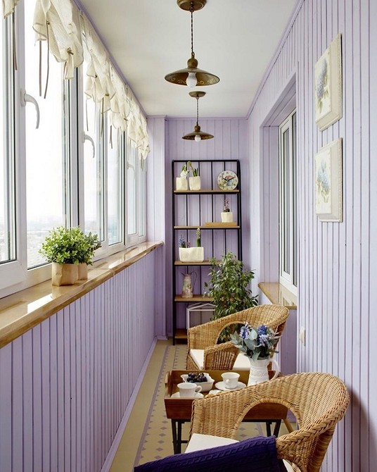

Теплое
Ставится на утепленных балконах. Конструкция полностью герметична и теплоизолирована. Устанавливается многокамерный стеклопакет. В результате получается полноценное жилое пространство, которое владелец может использовать по своему желанию: объединять с гостиной или кухней, обустраивать кабинет или мини-спортзал, т.п. Для установки выбирают пластиковые профили или теплоизолированные алюминиевые. Реже деревянные.
Плюсы
- Появление дополнительной полезной площади.
- Эффективная шумоизоляция.
- Возможность реализации интересных дизайнерских идей.
Минусы
- Из минусов надо отметить значительную нагрузку на несущую плиту, поэтому требуется проведение инженерных расчетов. Особенно это актуально для старых домов.
- Затраты на теплое остекление намного выше, чем на холодное. Требуется больше материалов, монтаж сложнее и дольше. Если в дальнейшем потребуется ремонт, он тоже окажется затратным. Для полноценной реализации необходимо утепление всей лоджии.

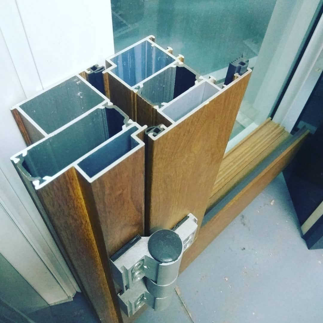

Алюминиевый сплав
Рамы изготавливаются из сплава, в основе которого три металла: алюминий, магний и кремний. Первый придает каркасу необходимую прочность, второй улучшает литейные характеристики материала, последний увеличивает надежность.
Преимущества
- Долговечность. В среднем конструкция служит 80 лет без изменения эксплуатационных характеристик. Это больше, чем у аналога из ПВХ.
- Устойчивость к неблагоприятным воздействиям. Сплав не чувствителен к любым изменениям погоды. Ни осадки, ни ультрафиолет его не портят. Он не подвержен коррозии и деформации.
- Пожаробезопасность. Металлические детали не горят. Это гарантирует отсутствие распространения огня или случайного возгорания.
- Небольшой вес. Алюминий — легкий металл, он не дает дополнительной нагрузки на бетонное основание. Поэтому не нужно усиливать плиту.
Недостатки
- Недостатком профиля из алюминиевого сплава считается высокая теплопроводность. Он очень быстро отдает тепло. Поэтому используется только для холодного остекления. Этот недочет нивелируется в каркасах с термовкладками, которые можно ставить в «теплых» системах.
- Еще одним минусом считается высокая цена.
