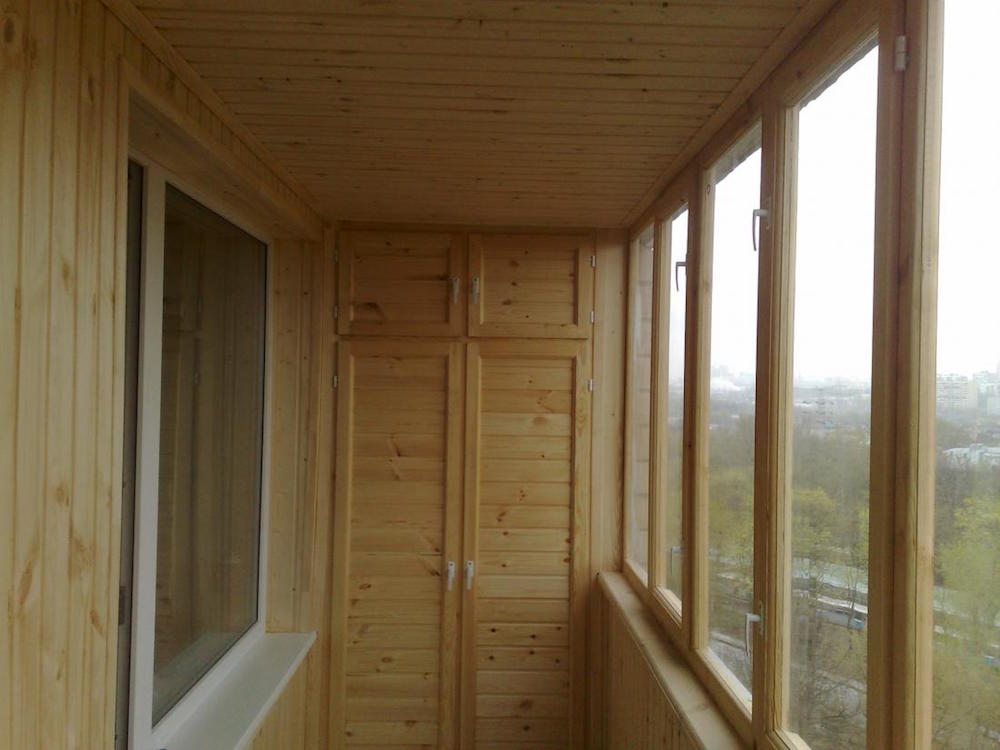

Деревянные окна хорошо сочетаются с вагонкой на стенах и реечными мебельными фасадами. Фото: Современные окна
1. Деревянные распашные окна с одинарными стёклами
От дождя и ветра
В период экономического кризиса некоторые компании вновь наладили выпуск так называемой столярки — традиционных окон из цельного массива сосны, с негерметичным притвором (уплотнители попросту отсутствуют) и примитивной системой запирания (шпингалеты или «завёртки»). Стоимость такой конструкции невелика – от 2 тыс. руб. за 1 м2 (без учёта монтажа), но её створки «съедают» свободное пространство, практически не дают прибавки в изоляции уличного шума и нуждаются регулярном восстановлении лакокрасочного покрытия, а красить оконные рамы без их демонтажа — сомнительное удовольствие.

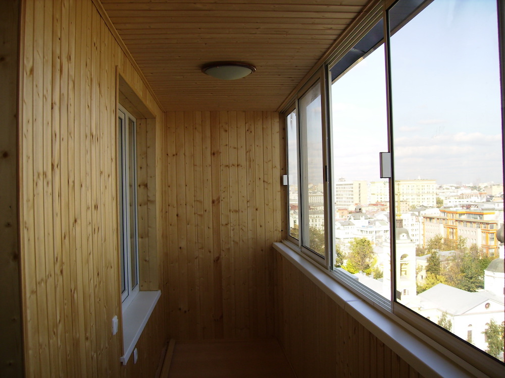

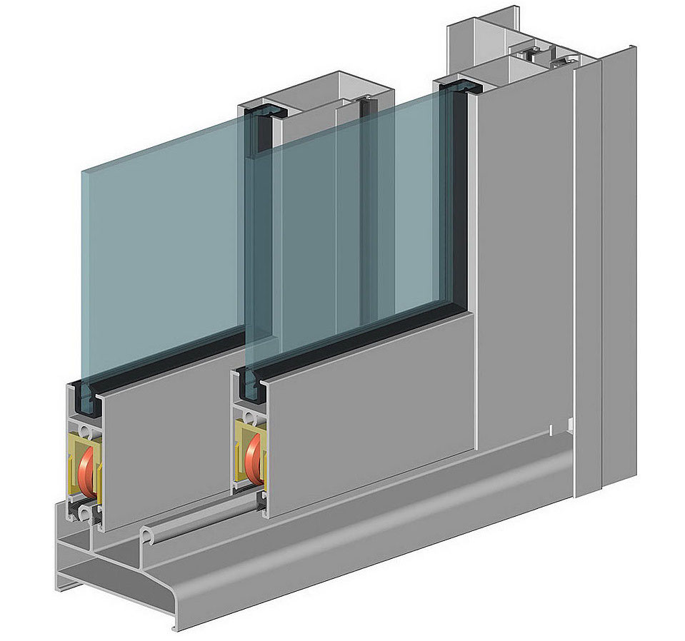

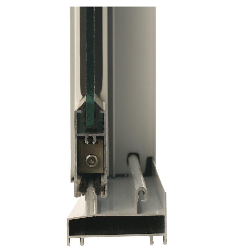

2. Раздвижные алюминиевые окна с одинарным стеклом
От дождя и ветра
От 5 тыс. руб. за 1 м2.  Это популярное и проверенное временем решение. Алюминиевые профили систем типа Provedal не ржавеют, роликовый механизм и защёлки исправно работают на протяжении как минимум 10 лет, створки легко снимаются для мытья и чистки уплотнителей. При этом можно заказать дополнительную створку с москитной сеткой.
Теперь о минусах. На внутренних поверхностях профилей и стёкол в холодное время года может выпадать конденсат, зимой защёлки иногда примерзают и не дают открыть створки.
От дождя и ветра
Алюминиевые раздвижные створки обеспечивают прибавку звукоизоляции не менее 6 дБ. Фото: Glazier
