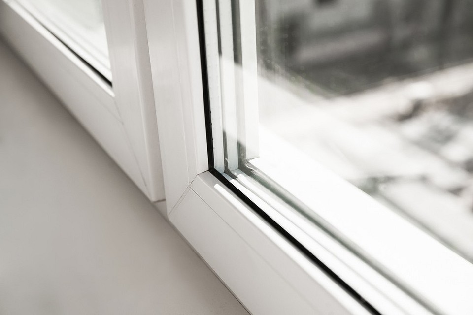

4 Стеклопакеты
Остекление занимает порядка 80% конструкции, поэтому в вопросе, какие окна выбрать для загородного дома, этап подбора стеклопакетов не обойти. Они бывают одно-, двух- и трехкамерные. Это означает, что расположенные параллельно листы стекла образуют герметичные полости, заполненные воздухом или инертным газом. Однокамерные модели хороши для балконов и нежилых помещений, поскольку дают минимальную изоляцию. Трехкамерные пакеты используются редко. У них высокая цена, а характеристики не намного лучше, чем у аналогов двухкамерного типа.
Хороший вариант для частного строения — двухкамерные стелопакеты. Их свойства зависят от типа заполнения камер и расстояния между стеклянными листами. Так, если для наполнения секций используется криптон либо аргон, это заметно повышает энергосбережение. Дополнительное напыление ионов серебра на стеклянные пластины увеличивает этот эффект. Комбинирование расстояния между листами стекла, и разная их толщина помогают снизить уровень шума. Правда, это работает только с высокочастотными шумами.
