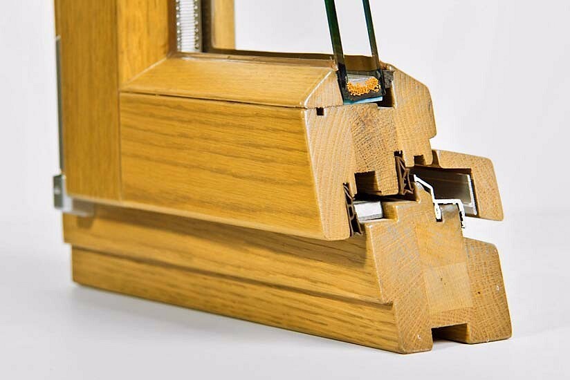

1 Ширина коробки
Чтобы не ошибиться с этим параметром, необходимо знать материал стен дома — эти сведения несложно узнать у застройщика или просто в интернете (ориентируясь на серию и время постройки). Стены многоэтажек неодинаковы по теплоизолирующим свойствам, и в зоне оконных проёмов могут возникать мостики холода, которые ведут к промерзанию откосов.
Как правило, в современных домах из трёхслойных панелей, а также каркасных в условиях средней полосы можно устанавливать обычные окна с коробкой шириной 60–78 мм. Для квартиры в доме из неутеплённых железобетонных панелей и однослойной кирпичной кладки крайне желательно устанавливать окна с широкой (более 80 мм) коробкой. В противном случае есть риск переувлажнения внутренних откосов и образования на них плесени. Стоит обратить внимания на конструкции финского типа с двойными раздельно-спаренными створками и коробкой 90–110 мм, которая отлично защищает откосы от промерзания. Правда, цена 1 м2 такого остекления обойдётся не дешевле 13 000 руб. а на мытьё стёкол при раздельных створках придётся потратить вдвое больше времени.

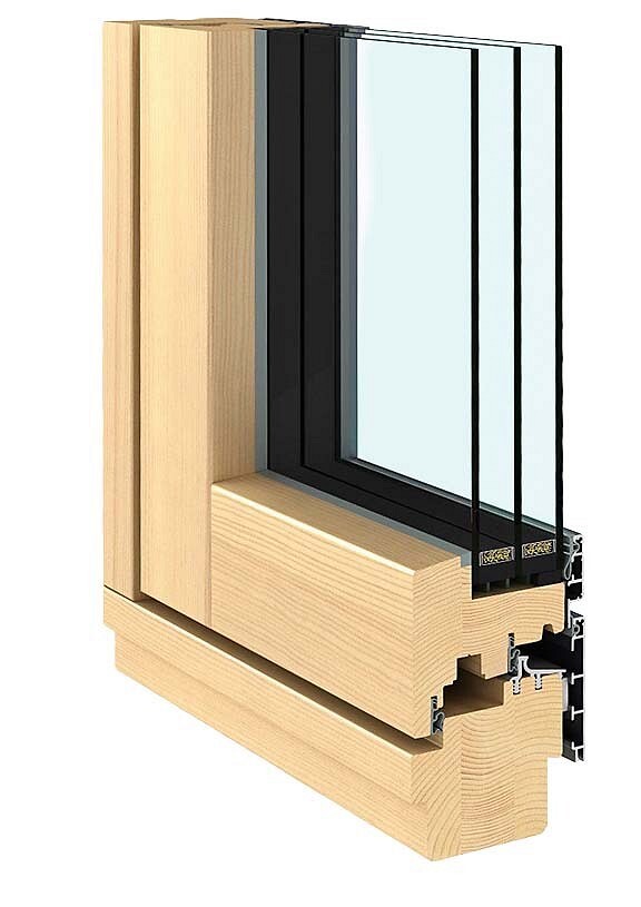

2 Теплоизолирующие свойства
На этот параметр стоит обратить внимание, если квартира плохо отапливается или имеет холодные стены. Тогда следует приобрести окна с энергосберегающими стеклопакетами (с двумя камерами, заполненными инертным газом, и внутренним низкоэмиссионным стеклом). При этом ширина брусков рамы и створки должна быть не менее 78 мм, а сопротивление теплопередаче всего окна (этот параметр, обозначаемый Ro, всегда указывается производителем) — от 0,60 м2 • °С/Вт.
Но если даже со старыми деревянными или «лужковскими» пластиковыми окнами зимой температура в квартире не опускается ниже +20 °С, вряд ли есть смысл покупать новые конструкции с улучшенными теплоизолирующими свойствами. Вполне достаточно, чтобы значение Ro превышало 0,55 м2 • °С/Вт. Оптимальным является двухкамерный стеклопакет толщиной 32 мм с обычными стёклами.

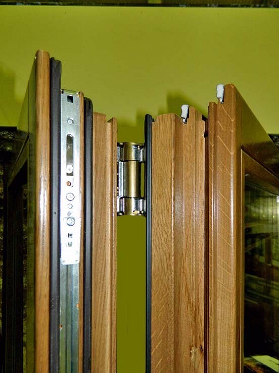

4 Вентиляция помещений

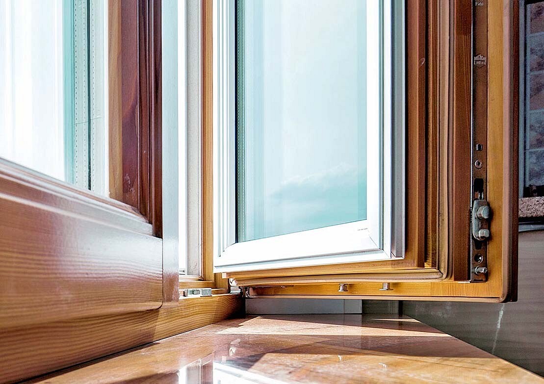

Фурнитуру деревянного окна (как, впрочем, и пластикового) можно отрегулировать таким образом, чтобы створки не очень плотно прилегали к коробке и пропускали воздух. Некоторые эксперты даже советуют весной увеличивать приток, а на зиму уменьшать его. Но это, конечно, неудобно, к тому же не всякая фурнитура регулируется легко и точно, а главное — такая вентиляция дискомфортна: холодный воздух прорывается по всему периметру створки, и в квартире ощущается сквозняк. Гораздо правильнее приобрести конструкции, оснащённые фурнитурой с функцией микрощелевого проветривания, при котором зазор образуется в верхней части створки (цена опции — от 2 500 руб.). Другой приемлемый вариант — установка приточного клапана, также направляющего поток холодного воздуха в основном под потолок. Клапан с монтажом обойдётся в 4 000–9 000 руб. в зависимости от модели. Производительность фальцевых моделей невысока — до 7 м3/ч, а щелевых — до 40 м3/ч (как правило, этого достаточно для спальни).

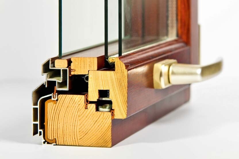

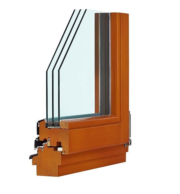

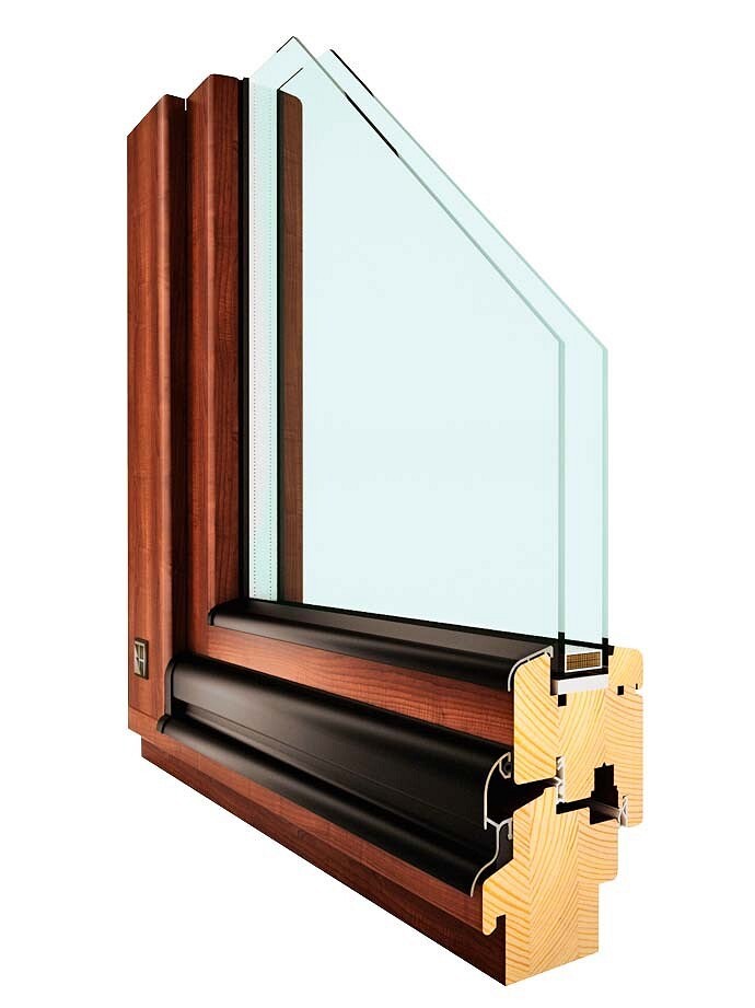

Низ коробки больше всего страдает от влаги, и его защита металлической накладкой намного увеличит срок службы окна, при этом цена опции составляет всего 1 000–1 500 руб. за окно.

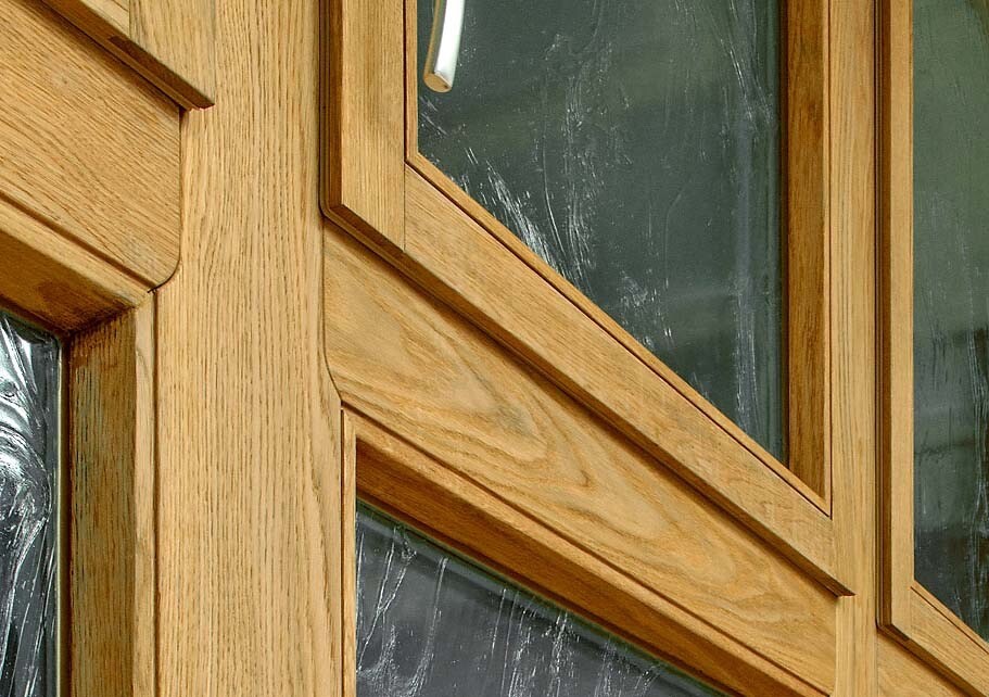

Формы сечения брусков деревянных рам намного разнообразнее, чем пластиковых. С помощью фасонных фрез можно скруглять кромки или снимать прямые фаски, делать фигурные продольные пазы и выступы. Некоторые компании (например, «Фабрика Окон» или «Окна Роста») предлагают на выбор более пяти вариантов сечения рамных деталей.

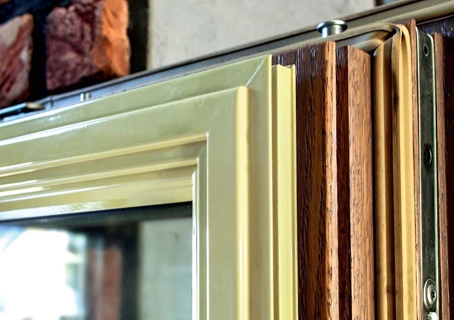

Окна из сосны и лиственницы обычно красят алкидными эмалями или покрывают алкидно-уретановыми лаками с УФ-фильтром, изделия из ценных пород дерева сегодня часто пропитывают специальным маслом (Danish Oil и аналоги). Лак и масло подчёркивают природную красоту дерева, но проектами городских домов обычно предусмотрены белые окна. Если вы хотите сохранить фактуру дерева со стороны помещений, можно заказать окраску эмалью снаружи и лакировку изнутри. Стоимость этой опции («двусторонняя окраска») — от 2 000 руб. за окно, во столько же обойдётся тонирование сосны или лиственницы в более тёмный цвет.Нижний брусок коробки можно оснастить наружной алюминиевой накладкой. Полный алюминиевый оклад на раму и створку увеличит цену изделия на 40%, но при этом в условиях города вдвое продлит жизнь окна.
