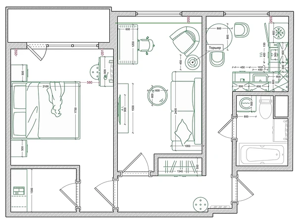

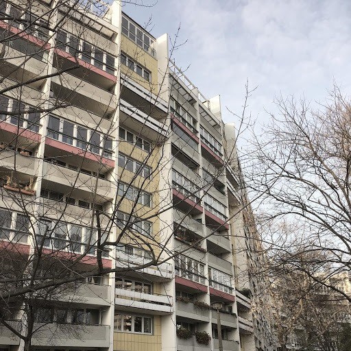

Балкон всегда находится за пределами фасада здания. Это небольшая и, как правило, прямоугольная, площадка, огороженная перилами, которая выдается вперед и соединена с внутренней частью квартиры дверью. Ее монтируют на выступающих из стены дома балках или участке плиты, из-за чего она не может выдерживать большие нагрузки. Над ней может быть установлена крыша, однако это не обязательное условие.
Пример балкона можно увидеть на схеме.

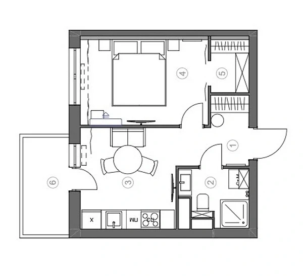

Лоджия — это принципиально другая конструкция. Такой архитектурный элемент встроен в здание и не выступает за пределы фасада. Изнутри он выглядит как относительно большая зона, огороженная стенами дома с трех сторон (в угловых помещениях — с двух). Как и в предыдущем случае, это пространство отделено от квартиры перегородкой, а для выхода на него предусмотрена дверь. Как оно выглядит, можно посмотреть на рисунке ниже.

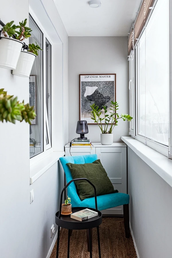

При стандартных планировках лоджия обычно получается чуть больше. Это связано, в первую очередь, с тем, что навесные и подобные им балконные конструкции не могут выдерживать большой вес (включая свой собственный), поэтому их площадь всегда ограничена. К тому же чересчур выступающий элемент на фасаде может выглядеть неуместно и портить архитектурный замысел.
Лоджия — это внутренняя часть здания, она находится на общей плите перекрытия и поддерживается сразу с трех сторон. За счет этого она может обладать большей площадью, сопоставимой с малогабаритной комнатой. За счет увеличенных размеров и способности выдерживать значительный вес эту часть квартиры вполне можно использовать как компактный рабочий кабинет, место отдыха или хранения вещей.

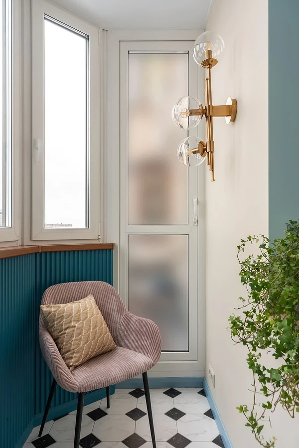

Еще одно отличие балкона от лоджии — в возможностях переделки. Балконный выступ можно лишь застеклить и сделать над ним крышу, если она отсутствует. Но иногда даже такое обновление недоступно: если дом является культурным наследием, если при этом изменяется внешний вид здания, если постройка ветхая и предназначена под снос, если планируется изменение формы или размера этого элемента здания. Поэтому все изменения придется согласовывать — без соответствующего разрешения делать их запрещено.
Лоджии также нельзя остеклять без разрешающих документов. Однако если застекление одобрили, то из этой площади легко сделать функциональное помещение, утеплив его. Раньше эту зону объединяли с комнатой, к которой она примыкала, однако сейчас действует запрет на подобный ремонт. И это обосновано: тепловой контур здания не рассчитан на лишние метры, которые добавляются в этой ситуации. Кроме того, нередко при таком решении в квартире изменяется влажность, из-за чего появляется конденсат и плесень.
Как в случае с лоджией, так и с балконом иногда допускается компромисс — установка вместо подоконного блока и двери дверного блока с двойными стеклопакетами, однако и на такое решение существует ряд ограничений (например, нельзя переносить батарею, рушить несущую стену, убирать порожек и т.д.). И также любые изменения необходимо предварительно согласовывать.
