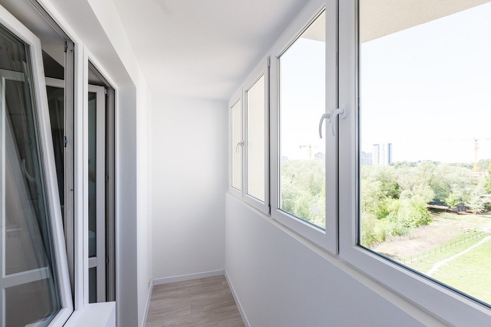

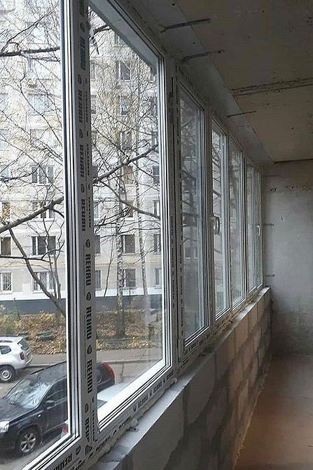

Установка пластиковых систем
- Комплект распаковывают и проверяют, все ли детали на месте.
- Из рам извлекают стеклопакеты, створки снимают.
- На нижней стороне конструкции крепят опорный профиль. По краям на саморезы ставят фиксирующие пластины. Для них проделаны специальные пазы. Расстояние от краев до пластин — 15 см.
- Раму ставят в проем и выравнивают по уровню. Ее фиксируют на анкеры и саморезы. Могут применяться крепежи, входящие в комплект. В случае, когда система состоит из двух блоков, их сшивают вместе, не оставляя зазоров.
- Пустоты по периметру запенивают. Пену наносят на сухую поверхность.
- Снаружи монтируют отливы, внутри — подоконник. Верхний отлив служит козырьком, защищающим от снега и дождя. Нижний закрывает шов, заполненный пеной. Для крепления используют оцинкованные шурупы. Верх фиксируют на потолочной плите, низ — на ограждении.
- Створки и стеклопакеты возвращаются на свои места.
