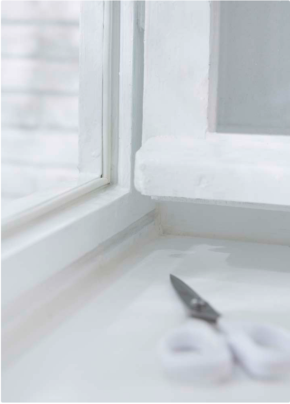

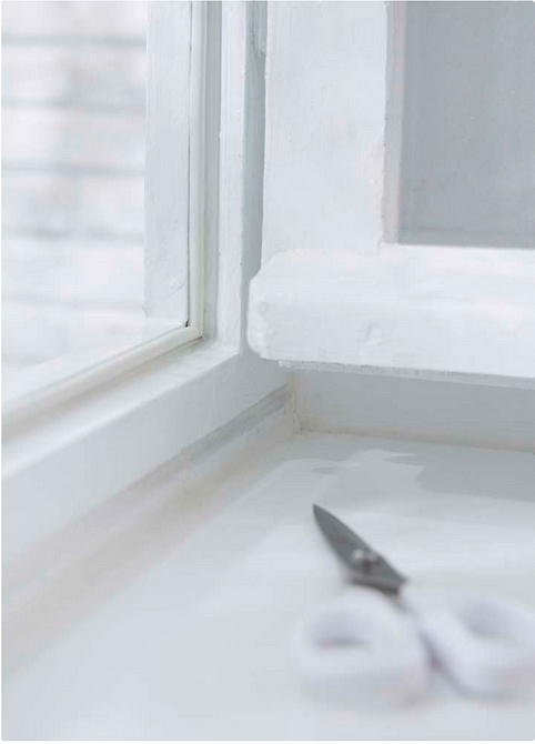

Прежде всего, необходимо проверить, в каком состоянии оконные уплотнители и где именно они пропускают воздух. Проще всего это сделать в холодную ветреную погоду при помощи горящей свечи. Если огонь колеблется, значит, герметичность нарушена.
Еще один вариант — заложить в открытое окно лист бумаги. После чего закрыть створку и попытаться его вытащить. Если сделать это удалось, необходима замена уплотнителя. Отечественный рынок предлагает изделия из этиленпропиленового каучука, силикона, резины, термоэластополимера. Стоимость 1 пог.м колеблется от 30 до 55 руб.

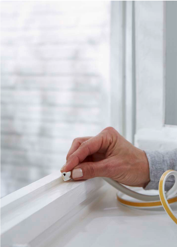

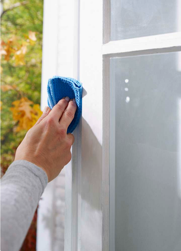

- Перед началом работ демонтируют старый уплотнитель и очищают поверхность от его остатков. Оконную раму протирают тканью, смоченной в воде с небольшим количеством посудного мыла, и дают ей высохнуть.

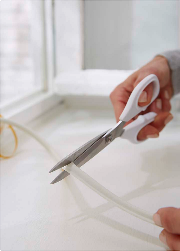

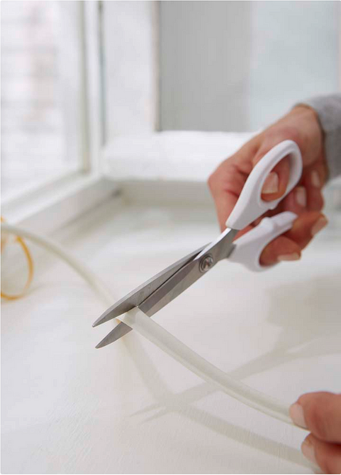

- Измеряют все стороны оконной рамы. После чего раскладывают свёрнутый уплотнительный профиль и нарезают его в соответствии со снятыми размерами.

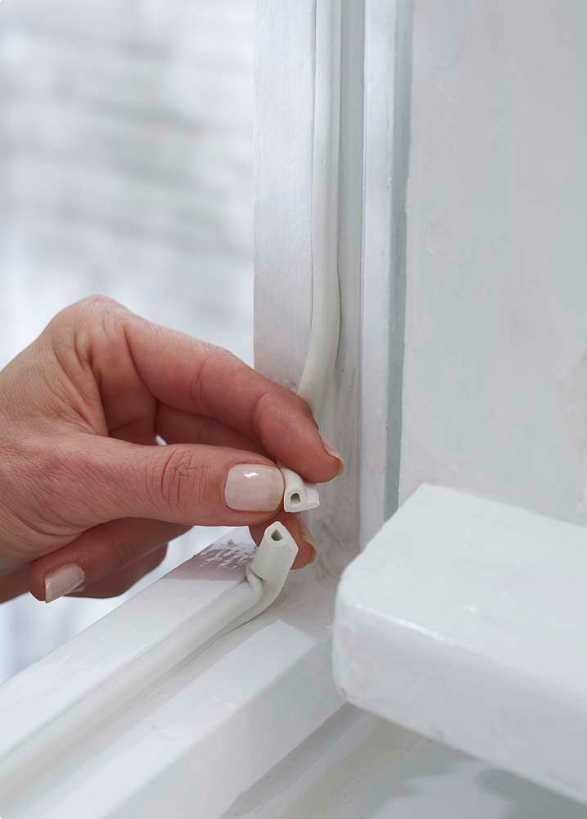

- Аккуратно приклеивают профили. Одной рукой снимают защищающую клеевой слой бумагу, другой — плотно прижимают профиль к раме.
- В углах стыки отдельных уплотнительных профилей склеивают друг с другом.
