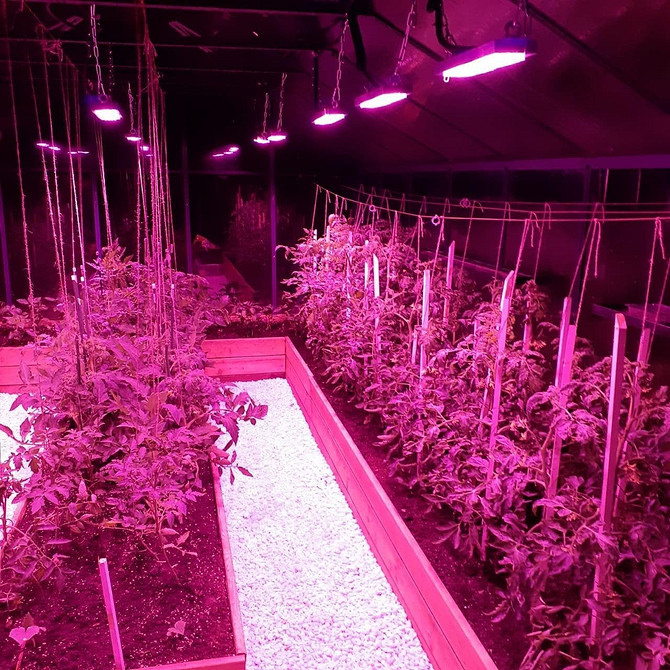

Для питания и роста растительные организмы используют процесс фотосинтеза, для которого нужен солнечный свет. Это правило действует при выращивании культур в саду, огороде и зимней теплице. Если в естественных условиях в летний период света растениям достаточно, то в осеннее и зимнее время его явно не хватает. Поэтому в теплице обязательно устанавливают искусственное освещение. Его включают, чтобы продлить световой день и стимулировать рост и нормальное развитие культур. Для подсветки выбирают энергосберегающие, люминесцентные, светодиодные или ртутные лампы. Но самый большой урожай можно собрать, если использовать специальные фитолампы.

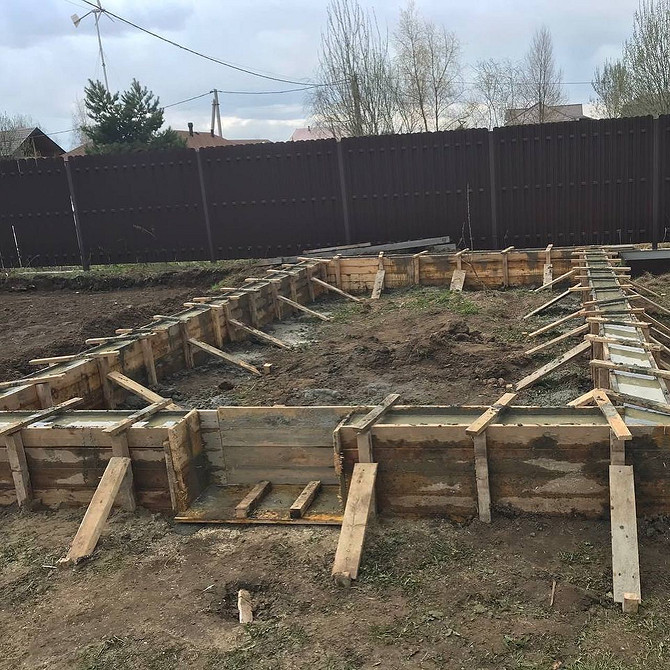

Участок под постройку расчищают и, если нужно, выравнивают. После этого проводят разметку с помощью колышков с натянутыми между ними шнурами. По размеченным линиям выкапывают траншеи под ленточный фундамент. Глубина траншей — 50 см. На дно укладывают песчано-щебневую или просто песчаную подушку, смачивают ее водой и трамбуют. Затем устанавливают опалубку под заливку бетонной смеси. Желательно ставить фундамент с армированием. Для этого внутрь готовой опалубки устанавливают арматуру. Заливают бетон, трамбуют его. Оставляют для созревания. В среднем, на это уходит две-три недели. Опалубку можно будет снять уже через неделю.

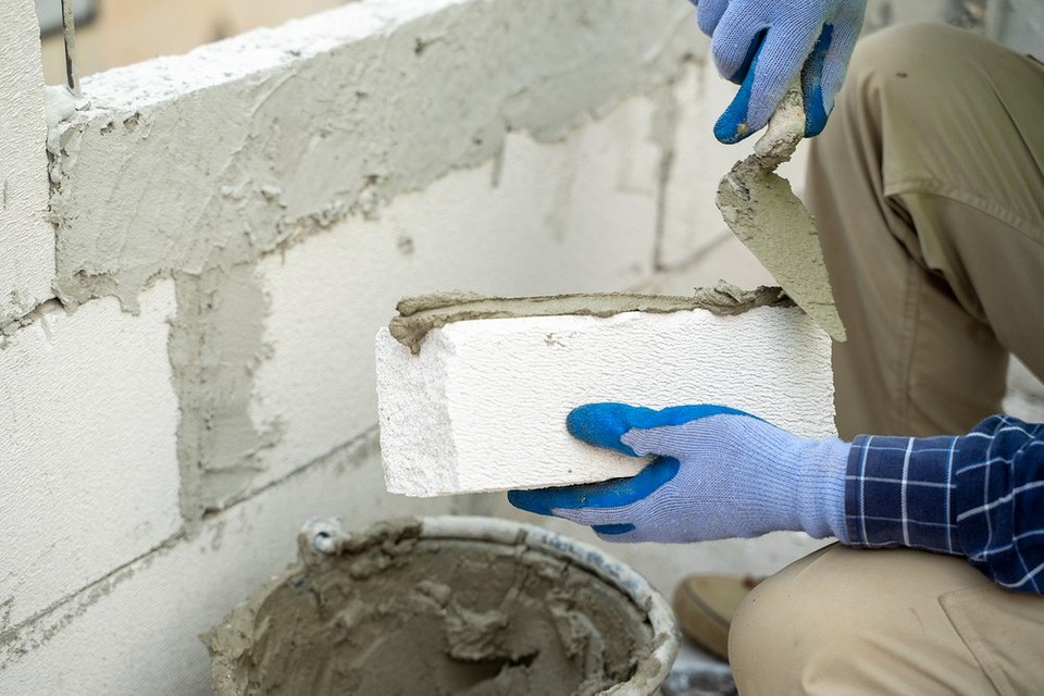

Нижнюю часть каркаса заполняют кладкой. Проще всего уложить пеноблоки. Их кладут на специальный клей. Первый ряд укладывают на фундамент. Блоки выравнивают по вертикали и горизонтали, корректируют их местоположение постукиванием резиновой киянки. Кладку выполняют со смещением каждого последующего ряда на половину блока. Готовую кладку оставляют до отвердения клея. После этого с внешней стороны монтируют влагостойкий утеплитель. Это может быть, к примеру, пенопласт. Его закрывают финишной отделкой: кладут сайдинг, облицовочный кирпич, т.п.

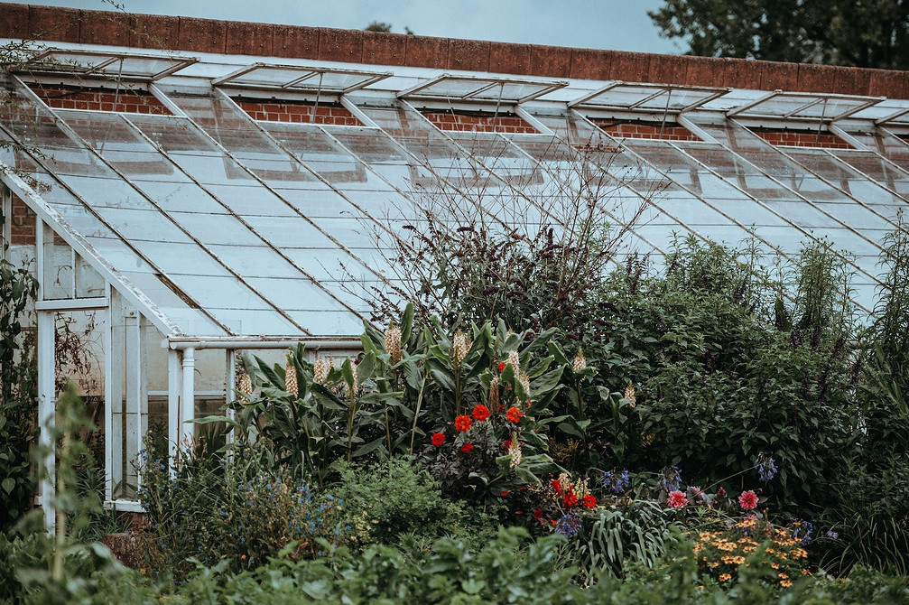

В верхнюю часть конструкции вставляют рамы остекления. Это могут быть готовые глухие стеклопакеты или только рамы, в которые потом ставят стекло. Первый вариант проще, но дороже. Начинают со стен. Элементы вставляют и фиксируют на посадочных местах. Обязательно герметизируют все щели. Аналогично поступают с крышей. После этого устанавливают дверные блоки, навешивают дверное полотно.
