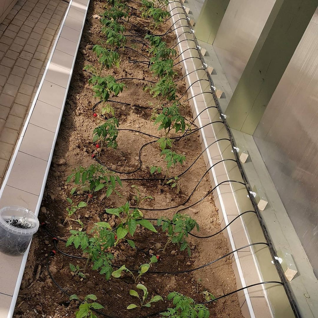

Принцип действия конструкции очень прост. От источника влаги, в данном случае это бочка, расходится сеть труб. Они подходят к каждому растению. Различают наземный и подземный вариант. В первом случае трубки лежат на почве, возле растений устанавливают мини-капельницы. Они подают жидкость к корням. Во втором случае трубопровод заглублен на 20-30 см. Специальных приспособлений для подачи воды не требуется. Достаточно небольших отверстий.

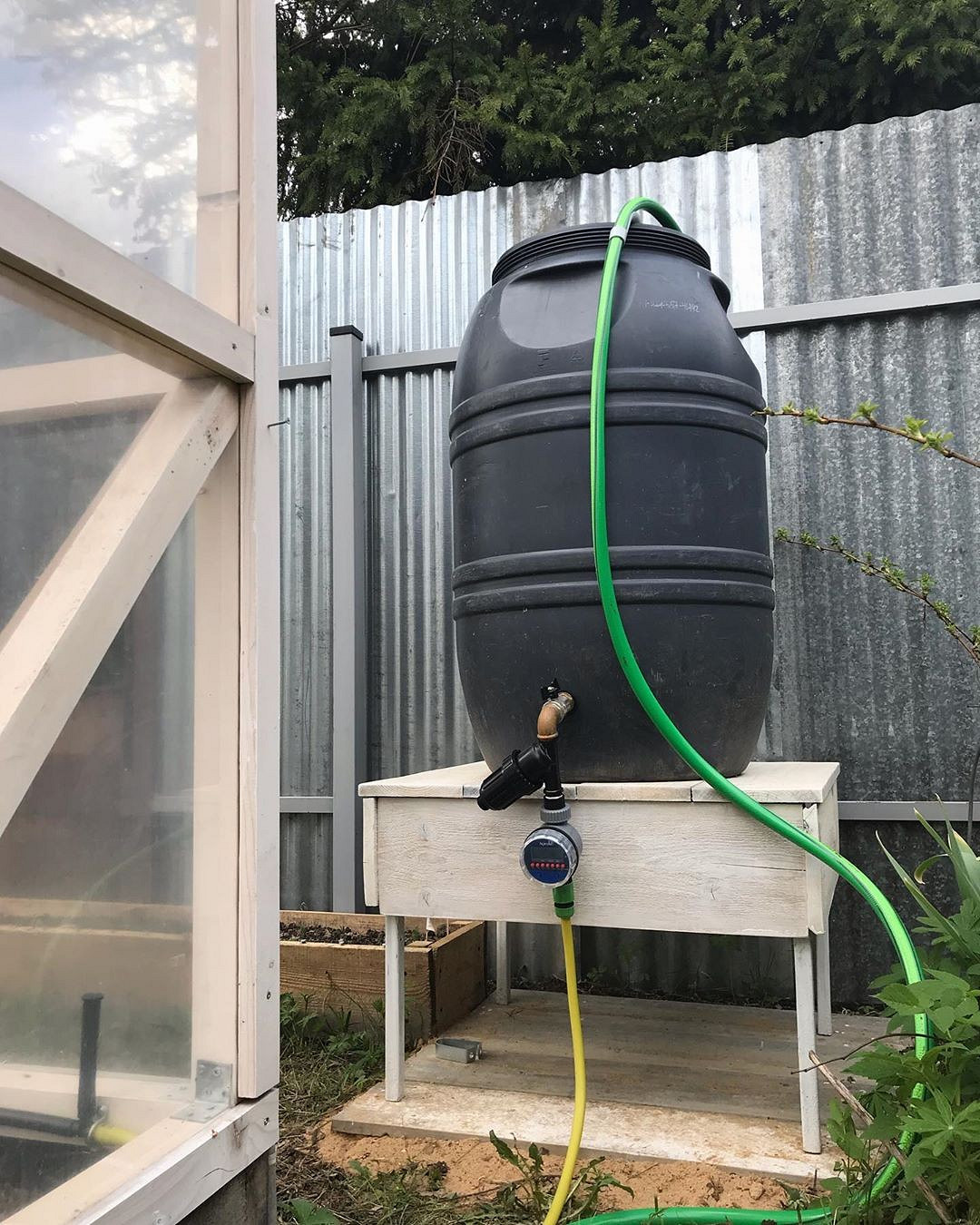

Бочка — основной источник влаги. Ее объема должно быть достаточно для полноценного полива. Его можно рассчитать, исходя из пропускной способности дозаторов, можно использовать средние значения. Так, на квадратный метр тепличной площади берут объем в 30 л. Для больших площадей желательно использовать две-три емкости.
Важно правильно выбрать материал. Один из лучших вариантов — нержавейка. Она устойчива к коррозии и механическим воздействиям, долговечна и удобна в эксплуатации. Правда, цена ее высока. Пластиковые резервуары тоже хороши. Они легкие, не подвержены коррозии, долговечны. А вот баки из углеродистой стали не подойдут. Они ржавеют, частички ржавчины забивают трубопровод, его приходится часто чистить.
Желательно, чтобы бочка была с крышкой. Тогда в нее не будет попадать мусор. Если крышки нет, придется сделать ее самостоятельно. Для обеспечения самотека бак приподнимают над землей на 1-2 метра. Поэтому надо собрать прочную металлическую или деревянную подставку. Самая распространенная форма — это «табурет» из дерева или тренога из металла.

Трубопровод может быть собран из пластиковых труб либо из шланга. Второй вариант менее надежен, его не рекомендуют пользователи. Сечение элементов 22 или 16 мм. Это проверенный вариант. Длина рассчитывается по составленному чертежу. Важный момент — выбор капельников. Это приспособления для регулирования подачи воды, которые надеваются на отверстия, сделанные в трубке.
Различают два типа дозаторов: компенсированные и некомпенсированные. Первые оснащаются мембраной и клапаном. Это дает возможность подавать заданный объем жидкости при любом давлении. Кроме того, в них встраивается антидренажный элемент. Поэтому при отключении они сохраняют давление и после запуска не требуется вытеснять из трубопровода воздух. Компенсированные дозаторы хороши для площадок с перепадами высоты.
Некомпенсированные капельницы не обладают такими достоинствами. Количество подаваемой в начале и в конце ряда жидкости у них будет разным. Выпускаются дозаторы с фиксированным и настраиваемым количеством подаваемой воды. Значения находятся в пределах от 1 до 3 л в час. Выпускаются одиночные капельницы и «паучки». Последние подают влагу сразу к нескольким растениям. Желательно, чтобы узлы были разборными. Так их можно будет чистить.
Не все готовы платить за форсунки-дозаторы. Есть альтернативные решения. Огородники ставят медицинские капельницы или укладывают капельные ленты. Это шланги из тонкого пластика с отверстиями. В силу своих особенностей служат такие детали не больше одного сезона. Иногда трубы укладываются без капельников. В этом случае в них только прорезаются отверстия. Важно правильно выбрать диаметр, чтобы поток не был слишком сильным. Это погубит растения.

Чтобы обустроить автополив с таймером из бочки для теплицы, надо выбрать прибор управления и электромагнитный клапан, совместимый с ним. Самый простой и бюджетный вариант — механический таймер. Он оснащен пружиной, которая взводится поворотом регулятора. Пока она раскручивается, питание подается на клапан. Основной недостаток — необходимость присутствия человека, который должен завести таймер.

- Устанавливаем бочку. Собираем деревянную подставку или свариваем металлическую треногу. Ее средняя высота обычно около 150 см, может быть другой. Сверху устанавливается бак, при необходимости закрепляется.
- Готовим резервуар к работе. Если требуется электроподогрев, ставим на место ТЭН, подводим к нему питание. В емкости с плотно прилегающей крышкой высверливаем несколько мелких отверстий для подачи кислорода.
- В нижней части бака готовим отверстие под шаровый кран. Ставим его на место, используя уплотнитель и муфту. За ним монтируется фильтр для грубой очистки.
