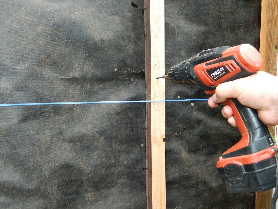

Обрешётка
Она состоит из вертикальных и горизонтальных элементов. Сначала устанавливают стойки, которые располагают с шагом 30-60 см в зависимости от ветровой нагрузки. Затем наступает очередь нижней обвязки, необходимой для крепления стартовой полосы. В завершение крепят горизонтальные рейки под и над оконными и дверными проёмами. Они помогут зафиксировать откосные планки, отливы и пороговую доску для входной двери.
Сетка может быть изготовлена из обычных деревянных реек сечением 25х50 или 25х75 мм, брусков сечением 40х50 или 50х50 мм. Необходимо следить, чтобы влажность пиломатериалов не превышала 40%. Нужно дать им подсохнуть под крышей 1-2 нед. Нужно отбраковать детали с большими сучками и заметными дефектами. Желательно пропитать дерево огнебиозащитным составом, чтобы продлить его срок службы до 40-50 лет. В умеренно влажном климате без обработки он составит 20-25 лет.
К брусовым и бревенчатым стенам каркас крепят длинными (100-150 мм) саморезами, регулируя относ с помощью подкладок из пластика или антисептированной древесины. Для пеноблоков желательно использовать специальные дюбели. Если необходимо увеличить расстояние до стены (например, при утеплении дома), задействуют стальные оцинкованные кронштейны. Их нетрудно изготовить из перфорированной полосы; но толщина металла должна составлять не менее 1,5 мм.
Нельзя допускать ошибок при выравнивании стоек. Отклонение в 1-2 см от общего уровня станет причиной появления неровности. Сначала по отвесу выставляют углы. Лазерный нивелир удобнее, но световую черту хорошо видно лишь в пасмурную погоду и вечером. Положение стоек нужно контролировать в пределах всего фасада. Этой цели служат маяки — горизонтальные шнурки, натянутые от угла к углу с шагом 1-1, 5 м.
Если деревянный дом ещё не дал усадку, в стойках делают продольные пропилы величиной около 10 см, через которые их и крепят к несущим конструкциям. Иногда обрешётку делают из оцинкованных П-образных профилей для гипсокартона. Они идеально прямые, что на первый взгляд должно обеспечить более высокое качество отделки. Однако на практике выигрыш от использования металла минимален, ведь профили, стандартная длина которых составляет 3 м, обычно приходится стыковать, что затрудняет монтаж. Насчёт долговечности стальной сетки также нет единого мнения: при перепадах температуры на металле выпадает конденсат, и в местах повреждения цинкового покрытия материал начинает ржаветь. Между тем металлические профили стоят в 2,5-3 раза дороже деревянных реек.

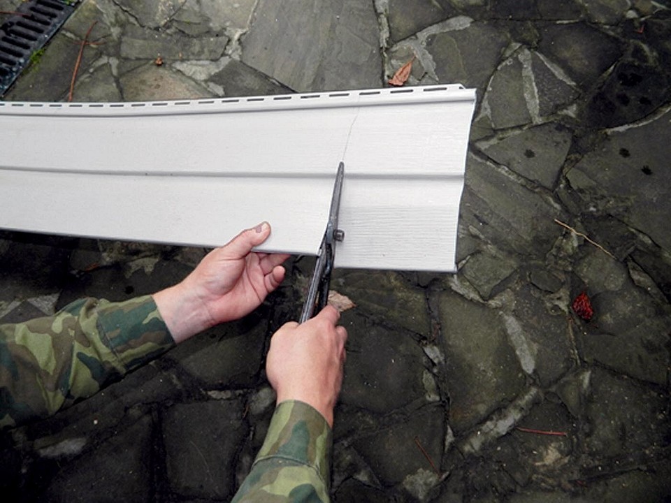

Резка
Панели приходится резать как в поперечном, так и в продольном направлении. Кроме того, на заготовках нужной длины необходимо удалить замковую часть на расстоянии около 4 см от торца. Все эти операции несложно выполнить ножницами по металлу. Ими можно резать на весу, не путаясь в электрокабеле. Лезвия должны быть правильно наточены. Проще всего взять в магазин или на рынок фрагмент с замком и испытать несколько инструментов. При отсутствии опыта, а также в мороз, лучше задействовать болгарку с тонким отрезным диском диаметром 125 мм. Таким диском либо ножовкой по металлу режут доборные профили сложного сечения.
При отрицательной температуре ПВХ становится более хрупким. Ножницы по металлу в таких условиях не подходят. При морозах необходим инструмент с мелкими зубцами.
Крепление
К этому этапу приступают только после проверки конструкции по уровню и отвесу. Сайдинг крепят оцинкованными саморезами длиной 16-20 мм сквозь предусмотренные овальные отверстия. Шуруп должен располагаться по центру отверстия и ни в коем случае не прижимать деталь к обрешётке. Подвижность каждого установленного элемента необходимо контролировать.
Профессиональные строители используют гвозди, но для этого необходим специальный навык. Забивать их следует с отступом в 1-2 мм, необходимым для того, чтобы элементы обшивки могли перемещаться при температурном расширении.

6. Неаккуратная резка сайдинга
При резке ножницами в прохладную погоду пластик может трескаться. Лучше использовать болгарку с тонким отрезным диском.
