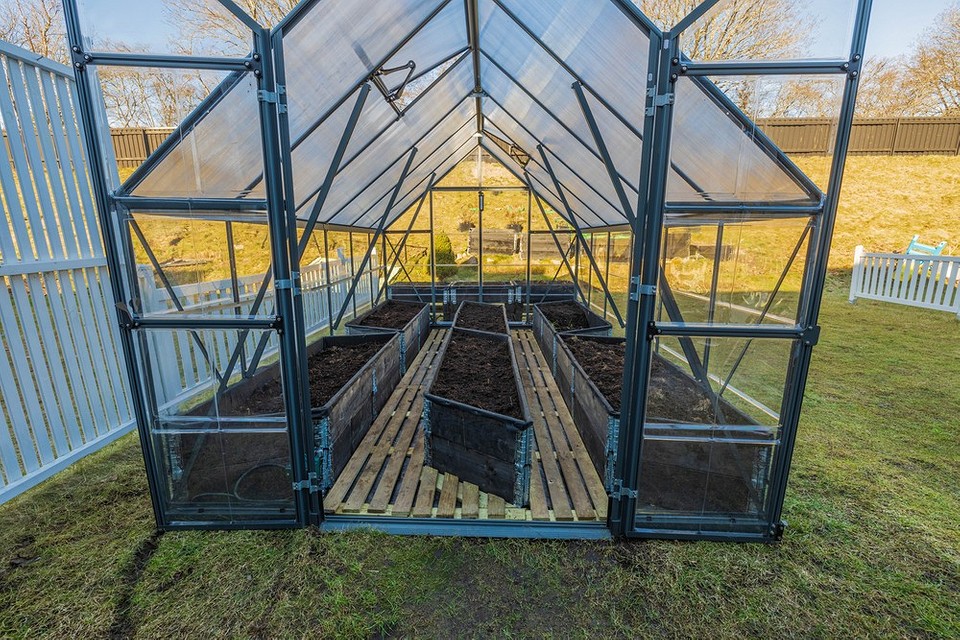

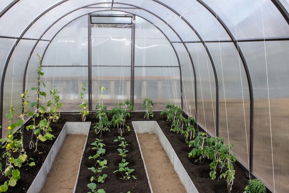

Как расположить гряды внутри теплицы
Прежде чем выбирать материал для отделки тропинок внутри тепличного укрытия, надо распланировать гряды. Их количество и ширина зависят от размеров укрытия и особенностей культур, которые собираются здесь выращивать. При планировании надо учесть, что между грядами должны быть тропинки. Они должны располагаться так, чтобы ко всем растениям был обеспечен свободный доступ.
Начинающие огородники сомневаются, какую ширину дорожки в теплице считать нормальной. Надо понимать, что слишком узкие тропинки затрудняют проход к посадкам, мешают полноценному уходу за растениями. Слишком широкие неэкономно расходуют место внутри укрытия. Нормальной считается дорожка, по которой человек может спокойно пройти с лейкой, корзиной или ведром. В среднем, ее ширина 50 см или чуть больше.
Расположение грядок может быть разным. В небольших тепличках, шириной менее двух метров, выбора практически нет. Здесь гряды располагают вдоль стенок, между ними обустраивают тропинку. Если укрытие длинное, возможно П-образное расположение гряд. В теплицах, ширина которых больше двух метров, можно делать три грядки. Их расположение выбирают, исходя из вида выращиваемых культур.
Так, можно сделать посередине одну широкую гряду и две узких вдоль стенок. Это универсальный и самый удобный вариант, потому что предполагает свободный доступ к посадкам в центре. Можно сделать наоборот и сделать центральную гряду узкой, а боковые широкими. В этом случае надо понимать, что ухаживать за растениями, высаженными около стенок, может быть неудобно. Есть и третий вариант — все три гряды одинаковой ширины. Если укрытие длинное, возможно обустройство еще одной грядки, направленной поперек теплицы.
ShutterStock/Fotodom.ru

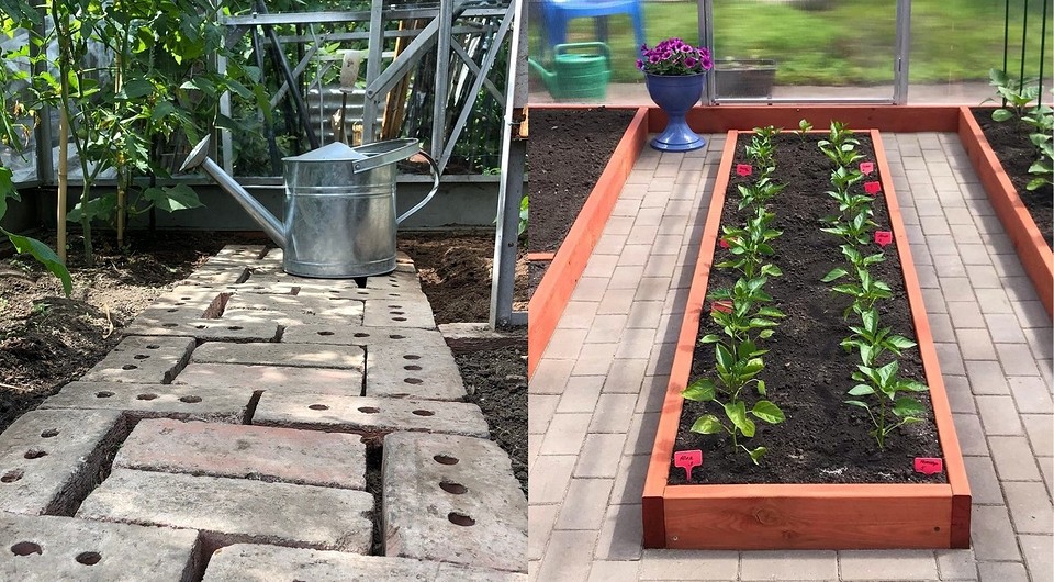

Как отделить дорожки от грядок
Отделять гряды от тропинок не обязательно. Но если этого не делать, нельзя получить дорожку с четкими границами. Она постепенно будет «расплываться», потеряет аккуратный вид. Опытные огородники советуют приподнять гряды и отделить их от дорожек каким-либо барьером. Обычно делают это с помощью досок, которые заранее обрабатывают защитным средством и сушат. Можно взять пластины из оцинкованного металла или купить готовый комплект металлических грядок.
В любом случае перед установкой размечают положение гряд. После этого по намеченным линиям выкапывают узкие ямки глубиной 10-15 см. В них забивают несколько колышков, на которые будет опираться конструкция. Потом устанавливают доски или металлические пластины, фиксируют их положение колышками, закапывают конструкцию. Получается «каркас» для гряд, который должен возвышаться над уровнем дорожек минимум на 25-30 см. Его наполняют почвосмесью, ее разравнивают и уплотняют. После этого можно приступать к отделке тропинок.

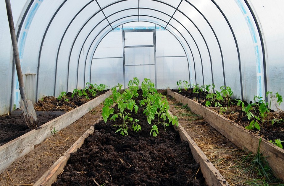

Солома или сено
Экологичный, но не самый эстетичный вариант. На дорожках раскладывают скошенную или солому. Со временем она приминается и уплотняется.

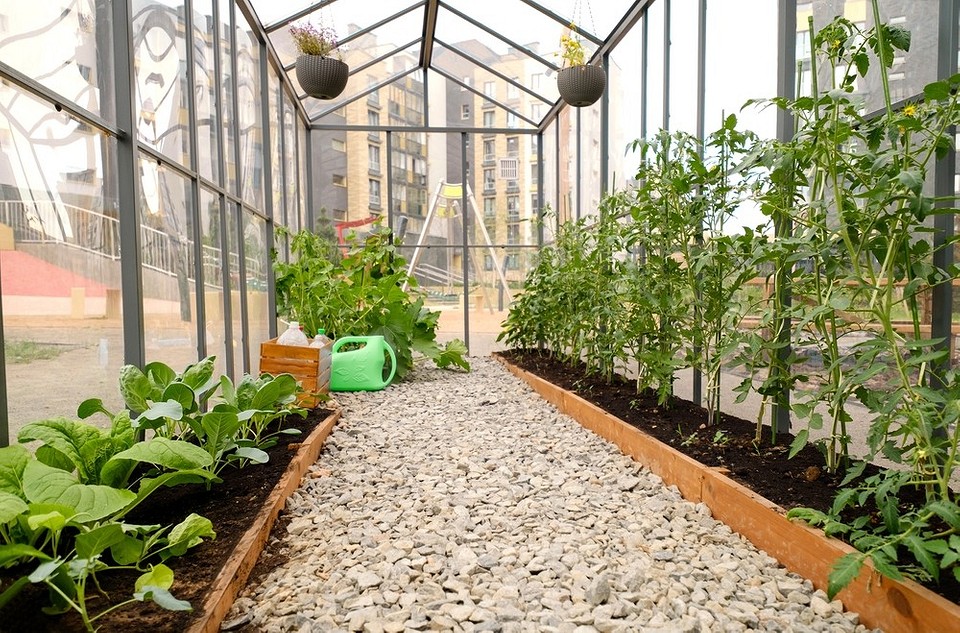

Щебень, галька или гравий
Практичный вариант, чем засыпать дорожки в теплице. Покупают материал двух фракций: средней и мелкой. Первым засыпают основание тропы, мелкие камушки пойдут на верхний слой и заполнят небольшие пустоты, которые образовались при засыпке гравия или щебня средней фракции.
Плюсы
  • Хорошие дренажные свойства. Излишек влаги не будет задерживаться на покрытии.
  • Долговечность.
  • Простой уход. Загрязнившиеся камушки легко помыть струей воды.
  • Эстетичный вид.
  • Простой монтаж.
Минусы
  • Не везде этот материал доступен.
Как сделать
Правильно уложить камешки несложно. Сначала с будущих тропинок надо снять слой плодородного грунта. Потом уложить песчаную подушку и хорошо ее утрамбовать. После этого желательно застелить агроволокно. Оно предотвратит рост сорняков и не даст камешкам смешаться с песком. После этого засыпают слой щебня или гальки средней фракции, его высота — 3-4 см. Поверх насыпают такой же слой материала мелкой фракции, утрамбовывают.

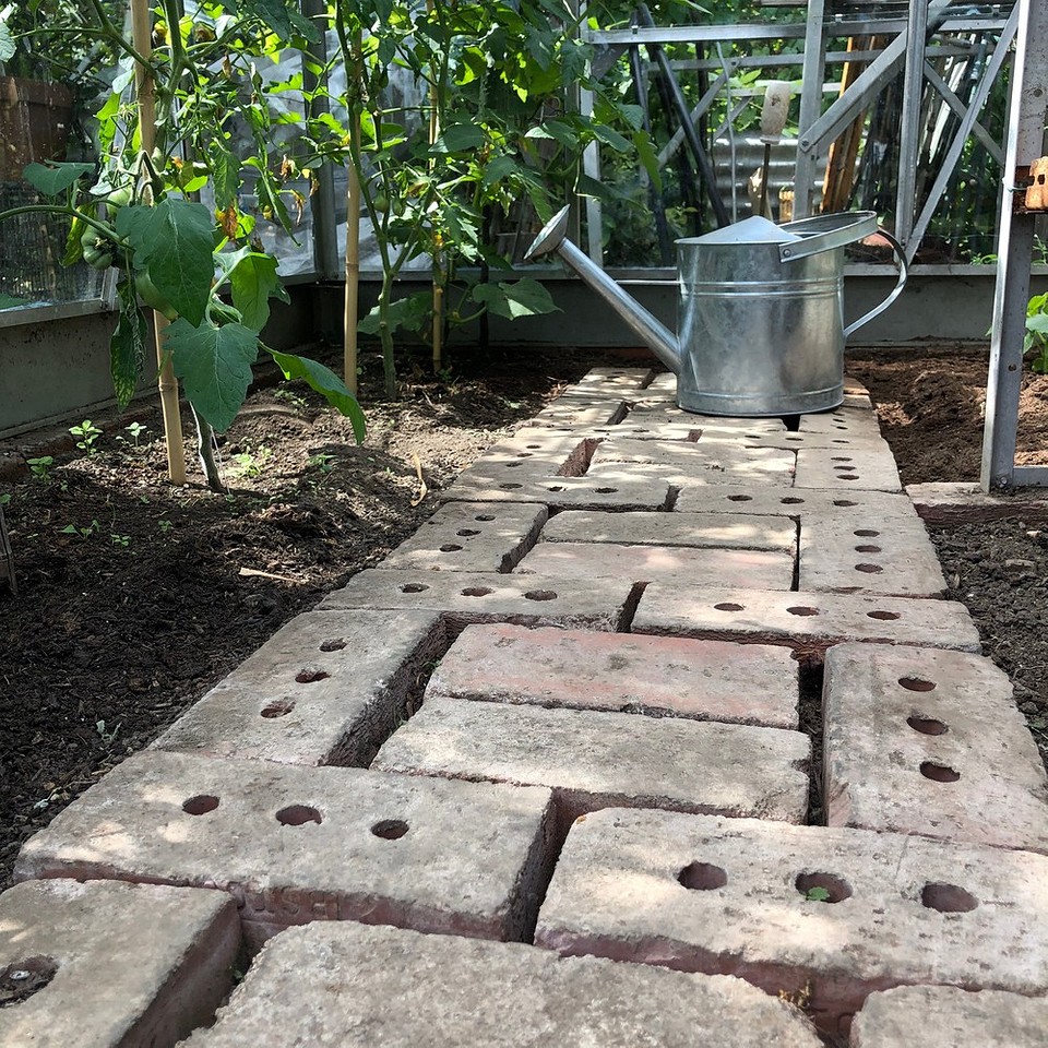

Кирпич
Один из самых доступных вариантов, чем выложить дорожки в теплице. Он же может быть и экономичным, если есть возможность использовать кирпич, бывший в употреблении или тот, что остался от каких-либо строительных работ. Выкладывать блоки можно разными способами: на ребро, на плоскую грань, елочкой, паркетной кладкой, шахматной доской, т.д. Можно уложить битый кирпич. Делают это так же, как укладывают щебень. Важный момент. Размеры кирпичных кусочков должны быть небольшими, сопоставимыми с галькой или щебнем.
Плюсы
  • Эстетичный вид.
  • Достаточная прочность.
  • Невысокая стоимость при использовании б/у блоков.
Минусы
  • Недостаточная влагостойкость. В условиях избыточной влажности кирпичный блок придет в негодность и раскрошится за пять-семь лет.
  • Высокая пористость, на поверхности возможно появление плесени.
Как сделать
Кирпич укладывают на выровненное основание. Для этого снимают верхний слой почвосмеси, выравнивают и трамбуют дно. На подготовленную основу укладывают агроволокно, насыпают невысокий слой песка, увлажняют и утрамбовывают. На песчаную подушку выкладывают кирпичные блоки. Делают это аккуратно, следуя рисунку кладки. Периодически уровнем проверяют горизонталь выкладываемой тропки. При необходимости корректируют положение блоков. Готовую дорожку посыпают песком, заметают его в швы между кирпичами. Готовое покрытие увлажняют, после высыхания при необходимости подсыпают еще песка в стыки.

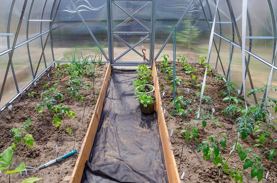

Агроволокно
Один из самых бюджетных вариантов, что постелить на дорожку в теплицу. Для настилания выбирают черное агроволокно высокой плотности — не меньше 60 г на кв. м.
Плюсы
  • Простой и быстрый монтаж.
  • Невысокая цена.
Минусы
  • Относительная недолговечность. Полотна хватит на несколько лет, потом оно износится и его надо будет заменить.
Как сделать
Уложить агрополотно очень просто. Сначала готовят основание — снимают слой почвогрунта, утрамбовывают будущую дорожку. Потом выкраивают из полотна полосы, равные размерам тропы. Укладывают их на подготовленную основу, фиксируют на месте специальными шпильками или придавливают кирпичами, камнями, т.п. Осенью покрытие нужно будет снять, очистить от грязи, высушить и убрать на хранение. Весной полотно снова расстилают.

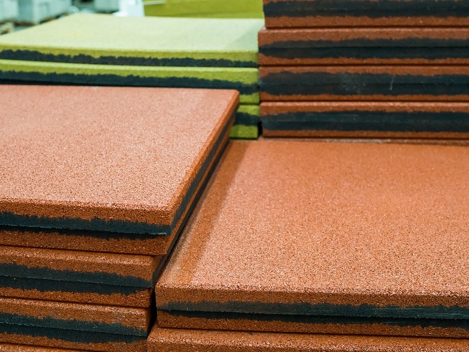

Резиновая дорожка
Практичное покрытие, которое выпускается в форме плитки или рулонного полотна. Для монтажа в теплице подойдут оба варианта.
Плюсы
  • Прочность.
  • Влагостойкость.
  • Удобство в эксплуатации: не скользит, легко поддерживать чистоту.
  • Простой монтаж.
  • Долговечность. Не теряет своих свойств 50 лет и более.
Минусы
  • Быстро нагревается на солнце. Лучше всего выбирать покрытие светлых оттенков.
Как сделать
Рулонное полотно укладывают на выровненное и утрамбованное основание. Плитку кладут на выровненную основу, на которую предварительно укладывают песчаную подушку. Можно сделать иначе. На утрамбованное основание укладывают небольшой слой щебня и заливают его цементным раствором. Дают основанию полностью отвердеть. Потом на него укладывают резиновую плитку. При выборе способа укладки надо знать, что впоследствии демонтировать цементное основание будет сложнее.
