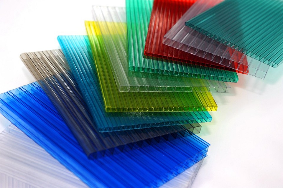

Такой пластик имеет необычную структуру, напоминающую соты. На разрезе видны две или три пластины, которые соединяются между собой перемычками. Последние образуют своеобразные ребра жесткости, что придает материалу прочность. Внутри «соты» заполнены воздухом, поэтому полимер хорошо сохраняет тепло. Кроме того, он гибкий, достаточно легко принимает заданную форму. Его можно закрепить в согнутом состоянии.

Форма поликарбонатных сот может быть разной, она влияет на прочность материала. Кратко охарактеризуем возможные варианты.
- Прямоугольник. Такая конфигурация обеспечивает минимальную прочность и максимальную прозрачность.
- Квадрат. Прочность выше, чем у прямоугольных сот, но и прозрачность немного ниже. Своеобразная «золотая середина» для ПК-листов.
- Шестиугольник. Максимальная прочность и минимальная прозрачность. Тепличные укрытия, построенные из такого материала, нуждаются в искусственном освещении.
