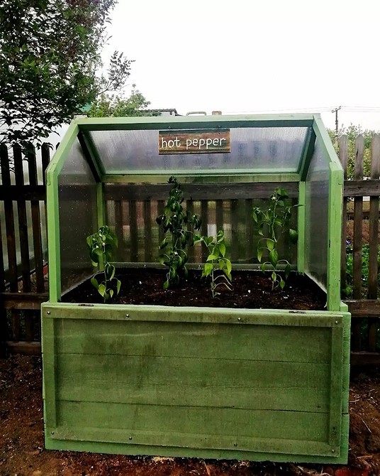

Прямостенные
Сооружение похоже на домик с одно- или двускатной крышей. В его основании — короб-каркас, на который крепится крышка. Она чаще всего открывается для полива или проветривания. У двускатных сооружений может открываться только одна половина.

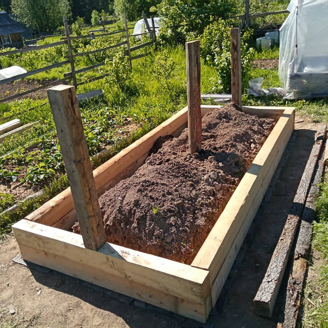

Парниковое укрытие на деревянном каркасе
Один из самых простых парничков. Для его изготовления понадобится брус и пленка. Собирают его так.
  1. Соберите раму-основание из четырех фрагментов бруса. Чтобы сохранить древесину, под нее желательно уложить изоляцию. Соедините детали между собой гвоздями или металлическими скобами.
  2. Насыпьте внутрь рамы почвосмесь.
  3. По центру получившейся конструкции установите вертикальные столбики-опоры.
  4. К каждой опоре поставьте по два раскоса.
  5. Натяните и закрепите пленку.
Процесс показан на фото в галерее ниже.

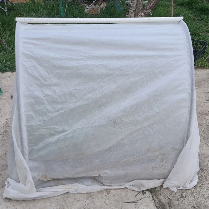

Парник-тоннель из композитной трубы
Еще один несложный вариант для самостоятельного изготовления. Собрать своими руками хороший парник тоннельного типа несложно. Надо приготовить композитную или, как ее еще называют, стеклопластиковую трубу. Она прочная и гибкая. Накрывать тоннель можно пленкой, но лучше нетканым материалом. Ставят такое сооружение над грядкой любой длины. Делают это так.
  1. Нарежьте композитную трубку на отрезки нужной длины. Можно сделать это болгаркой.
  2. Согните получившиеся отрезки в виде арки.
  3. Поставьте опору-арку так, чтобы она располагалась над грядкой. С усилием воткните ее в землю. Она должна стоять прочно, не падать.
  4. Отступите от первой арки 45-50 см и установите вторую.
  5. Аналогично поставьте опоры-арки над всей грядой.
  6. Накройте получившийся каркас нетканым полотном.
  7. Укрытие тоннельного типа готово.
