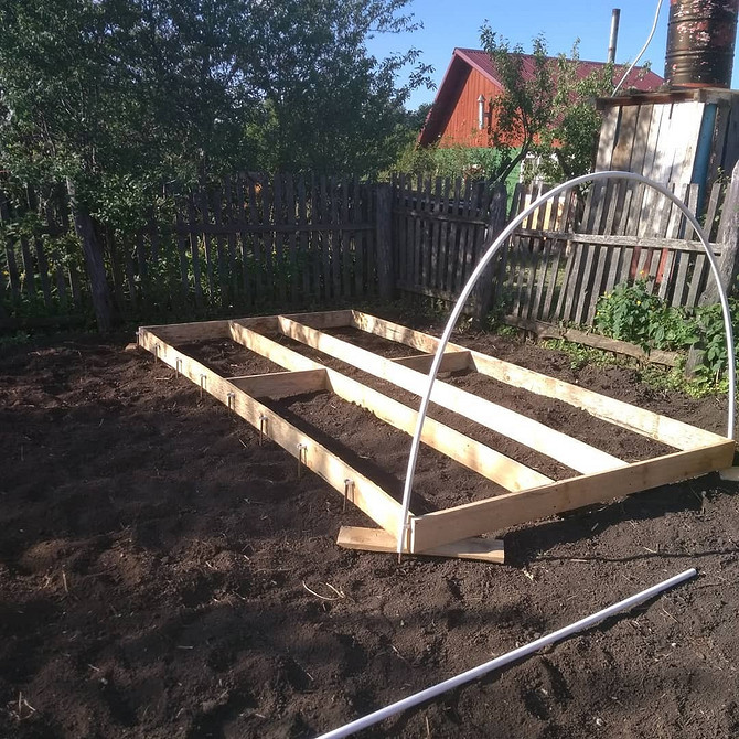

1. Подготовка основания
Для установки сооружения выбирают ровный хорошо освещенный участок. Желательно, чтобы неподалеку проходил водопровод. Сначала определяют, есть ли уклон на выбранном для монтажа месте. Если он больше 5 см, участок нужно выровнять.
Затем приступают к разметке. На земле с помощью колышков намечают прямоугольник. С каждой стороны он должен быть больше основания будущего сооружения на 0,3-0,5 м. Между установленными колышками натягивают разметочный шнур.
По периметру получившегося прямоугольника выкапывают траншею шириной и глубиной 25-30 см. В нее закладывают рубероид или другой гидроизоляционный рулонный материал. Полотно кладут с напуском по 100-150 мм с каждой стороны. Внутрь траншеи слоем в 100 мм засыпают щебень, утрамбовывают.
2. Монтаж короба
Вместо фундамента в этом случае используют деревянный короб, который будет удерживать сооружение на месте. Для его изготовления берут доски. Их режут на заготовки нужного размера. Затем ставят короткую доску в торец длинной, крепят оцинкованным саморезом. Таким образом собирают весь короб. Готовое основание пропитывают антисептиком и оставляют до полного высыхания.
Высохший короб ставят в траншею. Большая его часть должна находиться в земле. На поверхности остается не более 100 мм. Если это не так, подсыпают щебень или наоборот убирают часть засыпки. Кроме основы в траншею должны быть опущены «якоря», которые будут удерживать дуги-арки. Их количество должно соответствовать числу дуг. Для их изготовления отрезают нужное количество фрагментов пластиковой трубы длиной 200-300 мм. На конец каждой надевают тройник и выставляют их внутри короба на равном расстоянии друг от друга так, чтобы на поверхности оставалось не более 100 мм трубки. Закрепляют «якоря» к стенкам короба хомутами.
После этого траншею засыпают, грунт утрамбовывают. Проверяют положение концов «якорей». Они должны находиться строго в одной плоскости.

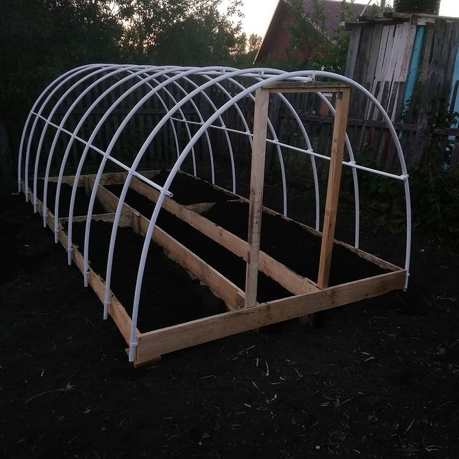

3. Сборка каркаса
На конец каждой трубки-«якоря» надевают тройник. В верхнее отверстие каждого из них будет вставляться дуга-арка, а в два оставшихся — нижняя продольная перемычка. Для этого замеряют расстояние между двумя соседними тройниками, отрезают трубки нужной длины и вставляют в отверстия. Получается основание под установку дуг.
Перед тем как поставить на место дугу, ее нужно согнуть так, чтобы получился изгиб нужной формы. Подготовленную таким образом арку одним концом заводят в тройник. Затем вставляют в расположенный напротив тройник ее второй конец. Для этого может потребоваться некоторое усилие, поэтому лучше всего делать это с помощником. Аналогично выставляют все дуги. Каркас почти готов, осталось укрепить его продольными планками. Для этого берут доски сечением 20х90 мм или отрезки пластиковой трубы и изнутри крепят их к каркасу. Доска крепится к участку арки двумя саморезами, трубки можно крепить на хомуты. Коньковая планка ставится поверх дуг. Торцевую часть укрепляют опорами из досок или бруса. Их выставляют параллельно друг другу, скрепляют продольными планками.
С одной стороны теплицы между опорами нужно поставить дверь. Ее ширина должна быть равна расстоянию между опорами. Из бруса собирают дверной каркас, углы усиливают металлическими уголками. Готовый каркас обтягивают пленкой и ставят на место.

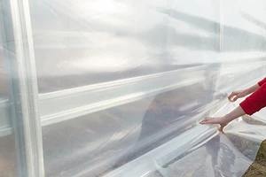

Пленку раскраивают так, чтобы в нижней части парника оставался запас в 30-40 см. Полосу пленки раскладывают на раме-каркасе. Обязательно делают напуски со стороны фронтона и в нижней части. Они нужны для того, чтобы закрепить материал на каркасной раме. Пленку аккуратно расправляют и натягивают. После этого закрепляют к нижней продольной перемычке и трубкам на фронтоне.
Из отрезка трубы длиной 0,6-0,7 м делают заготовку-зажим. Для этого ее разрезают пополам. Полученной заготовкой пленку прижимают к трубе-перемычке. Зажим фиксируют с двух сторон саморезами. По этой технологии обтягивают вся теплица. Чтобы пленка не поднималась во время сильного ветра, ее нужно в нескольких местах закрепить к аркам. Это можно сделать раздвижными скобами или зажимами, сделанным из небольших отрезков трубы. Если укладывают не пленку, а поликарбонат, его кладут на арки полосами и закрепляют к ним саморезами. Теперь сделанная своими руками теплица-парник из пластиковых труб готова к эксплуатации.
