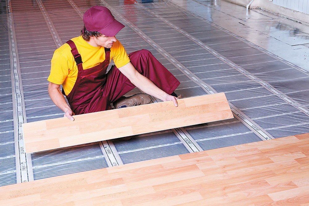

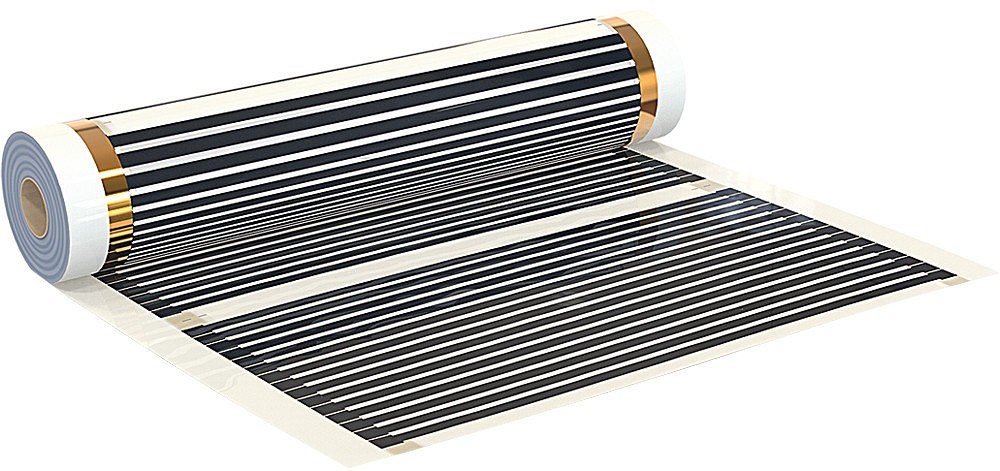

![Пол, который греет](/uploads/5a169d14ba369.jpg)

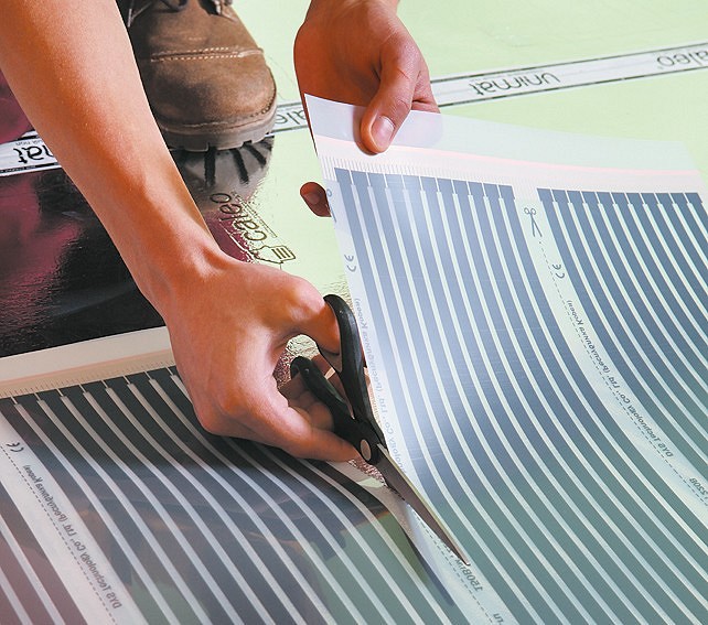

Термоплёнка оптимальна в том случае, когда необходим быстрый монтаж тёплого пола. Все манипуляции можно провести буквально за 2 ч. Фото: ShutterStock/Fotodom.ru

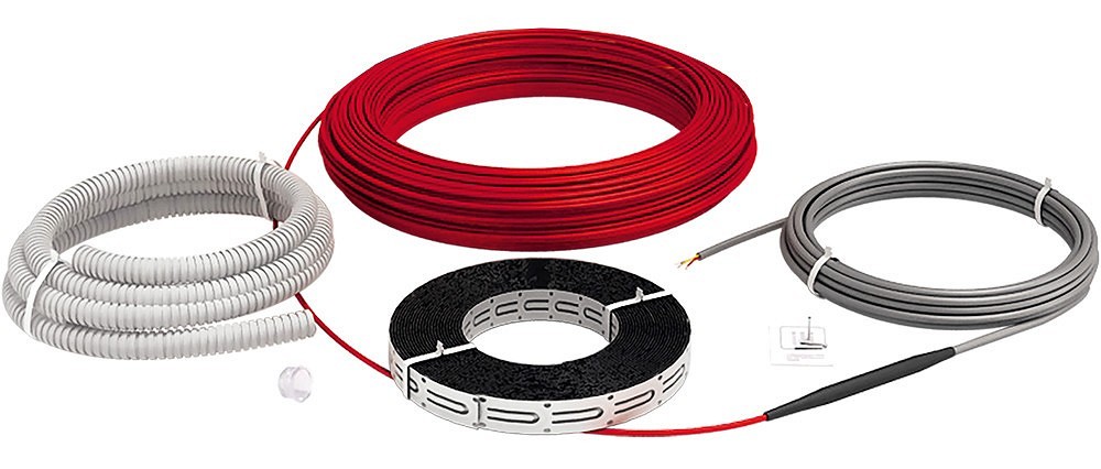

Нагревательные элементы можно разделить на конструкции с греющим кабелем и греющими элементами другого типа (плёночные, стержневые), которые изготовлены из композитного материала на основе углеродного волокна. Кабель можно, в свою очередь, разделить на два типа: с резистивным и саморегулирующим кабелем.
В резистивном выделение тепла происходит при прохождении электрического тока по жиле. Такой кабель греется равномерно по всей длине участка, подключённого к сети.
Саморегулирующий же кабель способен менять интенсивность теплоотдачи в зависимости от степени нагрева того или иного участка. Это выгодно с точки зрения экономии (потребление энергии сокращается в среднем на 20–30 %) и очень удобно. Если какая-то часть кабеля охладилась, то охлаждённый участок начинает интенсивнее нагреваться. Наоборот, подогретый участок кабеля снижает выработку тепла. Достигается такая «отзывчивость» за счёт весьма сложной структуры кабеля. В нём две параллельно расположенные токопроводящие жилы разделены тонким слоем полимерного полупроводника, способного менять электрическое сопротивление в зависимости от изменения температуры полимера. Благодаря этому саморегулирующийся кабель не может перегреться, если на каком-то из его участков затруднена теплоотдача (такая ситуация может возникнуть, если на полу оставить какую-нибудь теплоизолирующую вещь, например полотенце в ванной комнате).

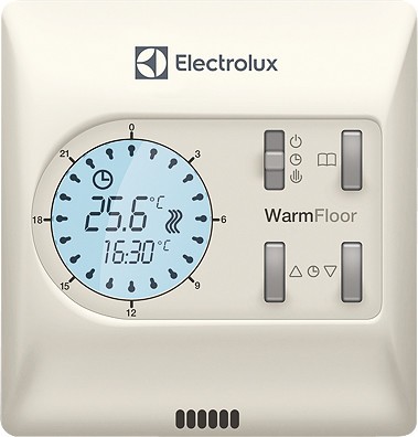

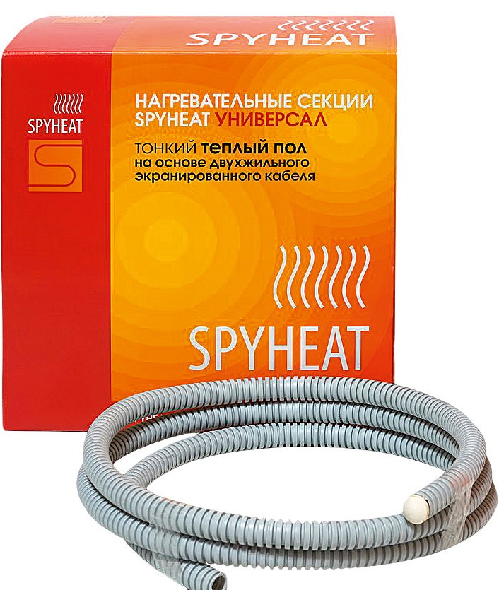

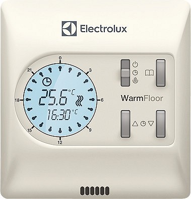

В настоящее время на рынке существует множество разновидностей тёплых полов. Стоимость этих систем заметно снизилась за последние 10 лет, сегодня она составляет в среднем 2–3 тыс. руб. за квадратный метр. Предлагается как сам кабель в отрезках или бухтах, так и продукция в виде готовых комплектов, включающих помимо нагревательных элементов датчик температуры и регулятор нагрева (терморегулятор для тёплого пола).

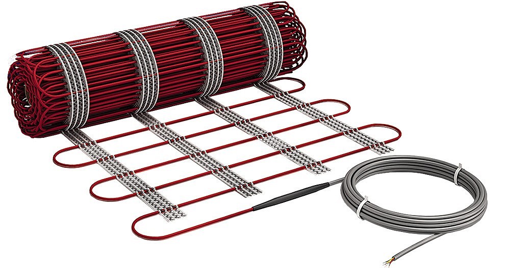

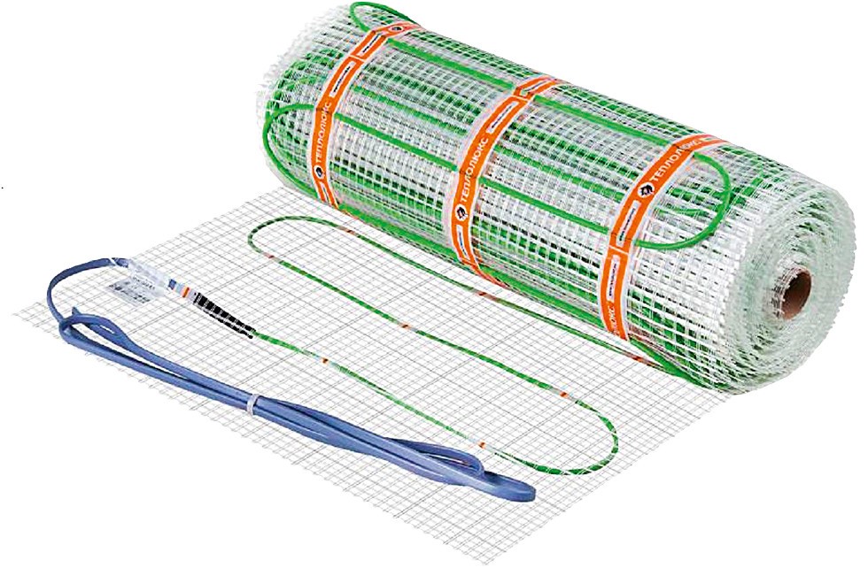

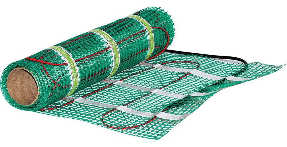

Полы на основе кабельных матов и секций. В них кабель закреплён на полимерной подложке. Ширина матов 80–90 см, самая популярная 50 см.

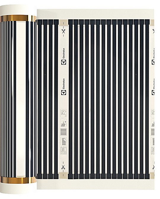

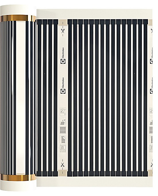

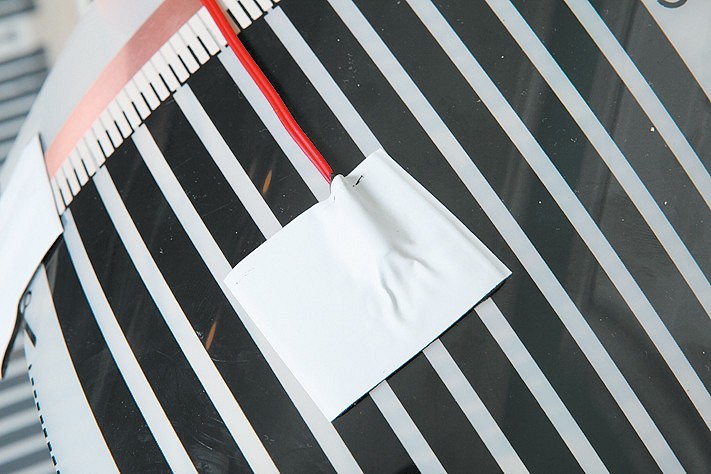

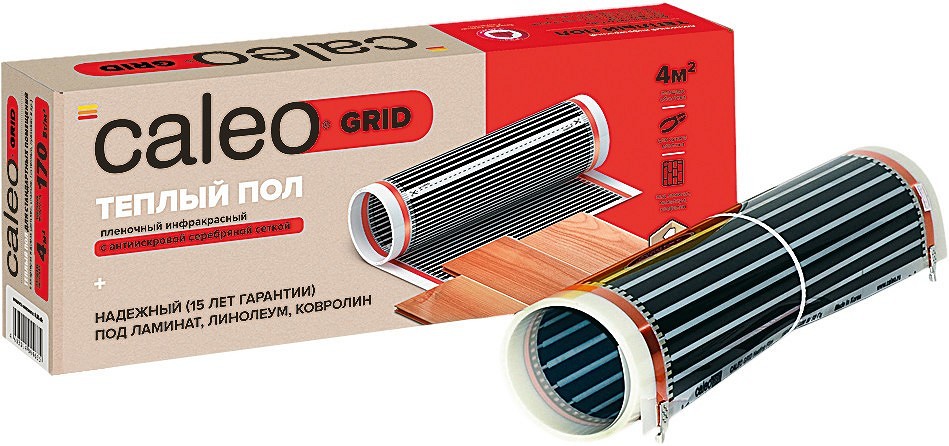

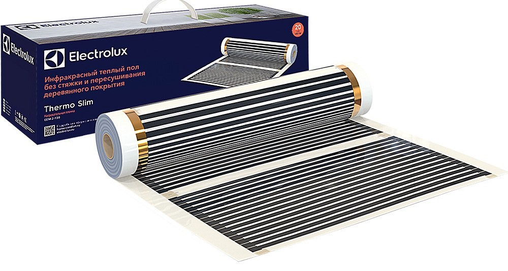

Полы на основе саморегулирующейся термоплёнки. Выпускаются комплекты шириной 0,5, 0,8 и 1 м. Токопроводящие элементы в плёнке выполнены в виде плоских проводников, отчего толщина изделия всего 0,5 мм и не влияет на высоту пола. Такая плёнка предназначена для сухого монтажа без стяжки, её можно положить под ламинат.

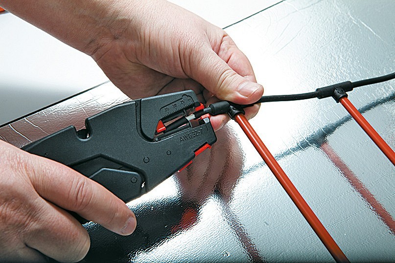

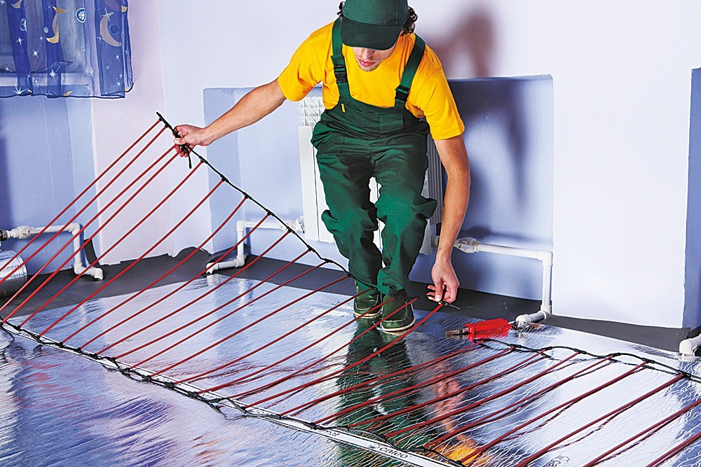

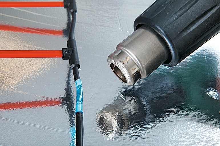

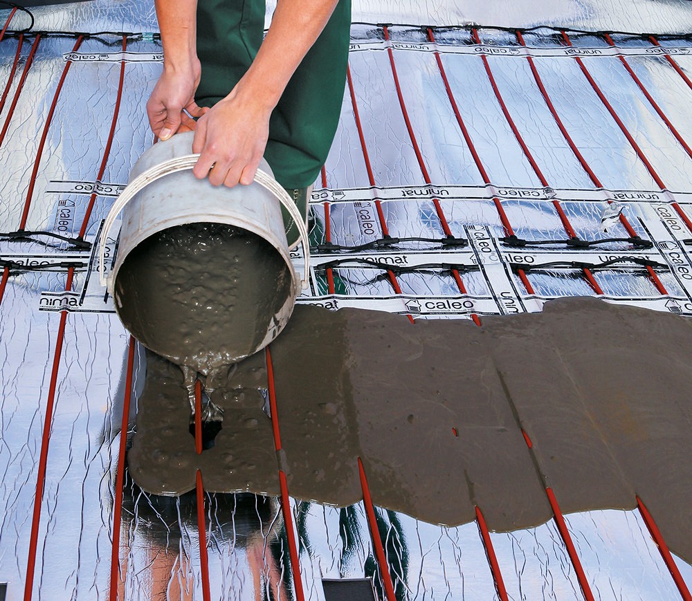

Полы на основе карбоновых стержней. Это новая разработка компании Caleo. В них вместо кабеля используется ряд параллельно расположенных карбоновых стержней, соединённых токопроводящей жилой. Такая конструкция, по мнению производителей, отличается большей надёжностью (карбоновые стержни устойчивее к нагрузкам, нежели обычный кабель или плёнка) и экономичностью (по сравнению с резистивным кабелем — на 60 %).

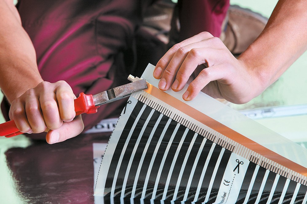

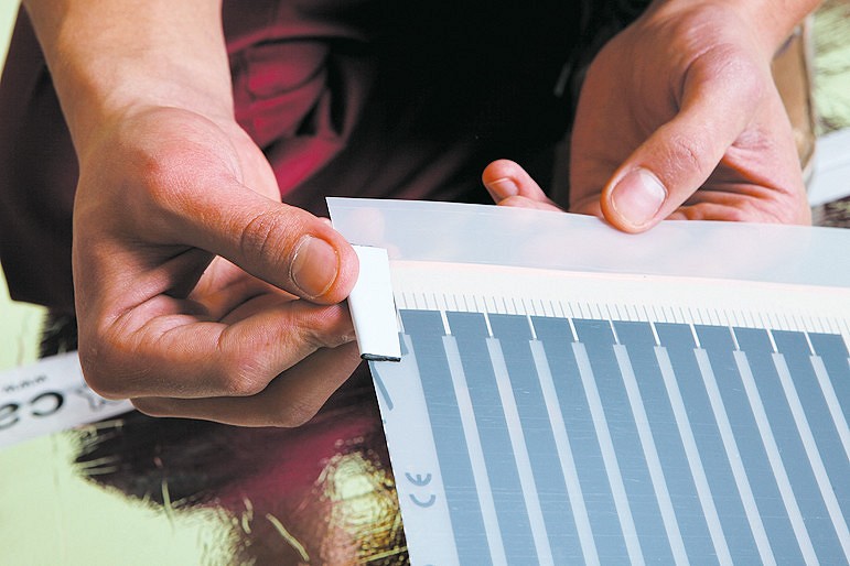

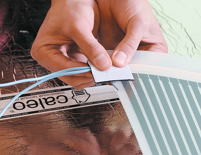

Укладка тёплого пола
Этапы укладки электрического плёночного тёплого пола непосредственно под напольное покрытие
При укладке тёплого пола в бетонную стяжку или плиточный клей запрещается включать тёплый пол до полного высыхания стяжки или клея.
Этапы укладки инфракрасного стержневого тёплого пола Unimat в бетонную стяжку
