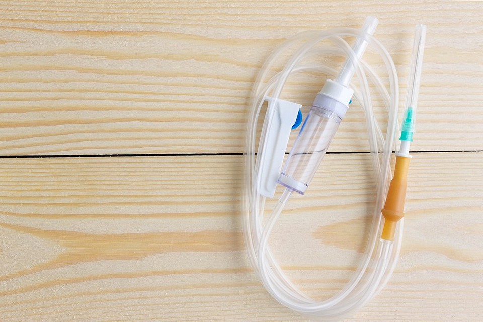

Очень простую, но эффективную поливальную систему собирают из одноразовых медицинских капельниц и садового шланга. Сначала строят чертеж, на котором планируют расположение шланга и трубок. После этого нарезают детали нужного размера. В шланге проделывают отверстия, в которые вставляют трубочки от капельниц. Их подводят к каждому орошаемому кустику. Шланг подключают к источнику воды. Это может быть резервуар или водопровод. Преимущество полива с капельницами — в дешевизне и возможности регулировать напор водяной струйки. Сделать это можно колесиком на капельнице. Недостаток схемы — довольно быстрое ее засорение. Поэтому желательно на участке подключения шланга установить водяной фильтр.

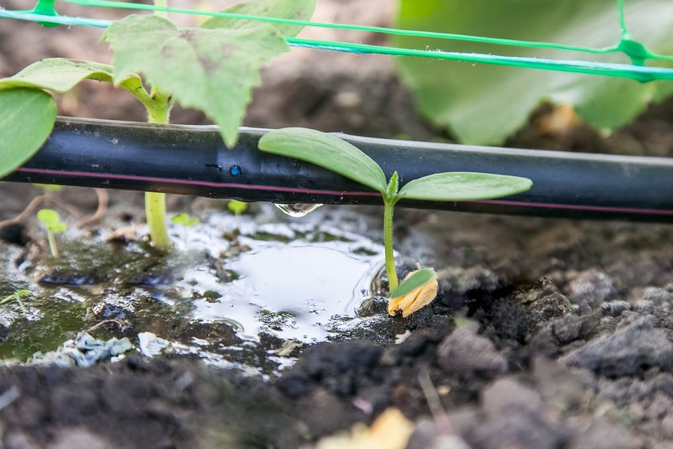

Капельный шланг
Пластиковый шланг со встроенными приспособлениями для подачи воды. Их называют эмиттерами. Располагаются они на равном расстоянии один от другого. При укладке их помещают напротив кустов. Встроенные эмиттеры рассчитаны на подачу определенного количества влаги и на работу при низком давлении в трубопроводе. Для нормального функционирования конструкции вполне достаточно 0,2 атмосфер. Такое давление можно получить, приподняв резервуар на полтора-два метра от земли.

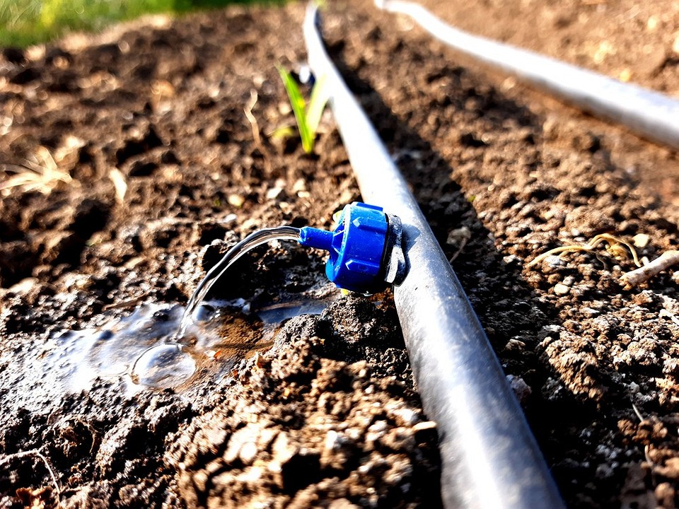

Наружные капельницы
Автономные устройства для подачи воды. Могут монтироваться в трубу на любом расстоянии друг от друга. Различают изделия с постоянным и нормируемым выпуском жидкости. Во втором случае силу потока можно регулировать. Кроме того, есть компенсированные и некомпенсированные капельницы. Если использовать первый вариант, напор в любой точке конструкции будет одинаковым. Сила выпуска некомпенсированных элементов зависит от множества факторов, поэтому различается на разных участках одной линии.
Выпускают капельницы с одним выходом и капельницы-пауки, которые оснащаются несколькими трубками-выводами. Это очень удобно, поскольку от одного отверстия можно подавать влагу к нескольким растениям.
