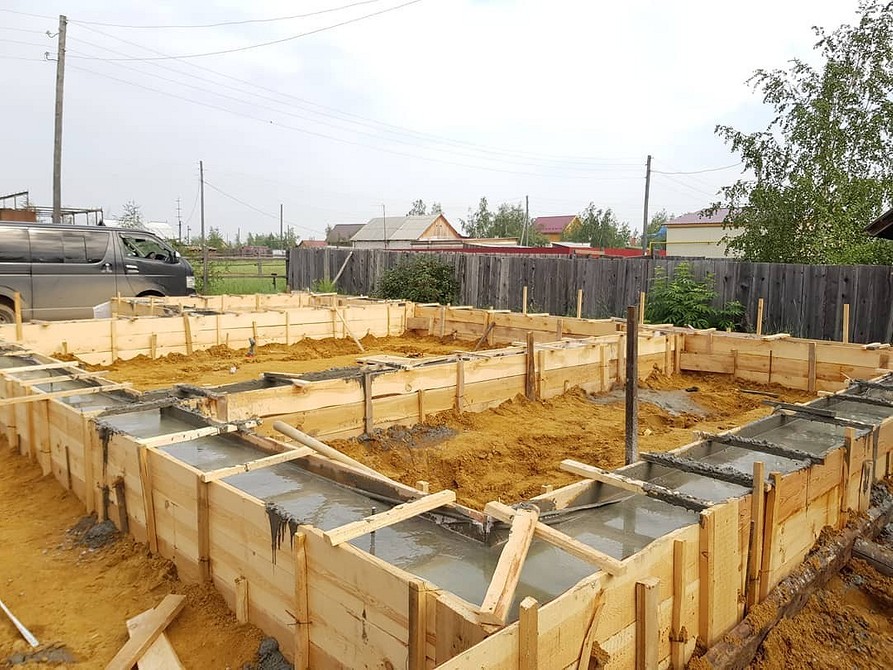

Бетонная смесь заливается одномоментно. Разрешаются технические перерывы, но не дольше одного-двух часов. Раствор подается из машины по заранее проложенным желобам. Их должно быть несколько, чтобы подача велась из разных мест. Перегонка раствора ухудшает его свойства. Высота сброса бетонной смеси не должна превышать двух метров.
После того как раствор будет залит, его уплотняют глубинным вибратором. Это обязательная процедура, влияющая на качество готовой конструкции. Уплотненную бетонную ленту накрывают пластиковой пленкой. Пластик не даст влаге испариться.
Чтобы материал правильно отвердевал и набирал прочность, его нужно периодически увлажнять. Фундамент-ленту в течение семи дней поливают чистой водой. Первый раз это делают через 9-12 часов после монтажа. Потом его поливают через каждые пять часов, если на улице прохладно и пасмурно. В жару увлажнение требуется каждые два часа. При температуре ниже 5°С увлажнение не требуется.
Прочность бетон набирает долго, но окончания процесса можно не ждать. Через неделю приступают к дальнейшим работам. Опалубку удаляют, ленту обмазывают или оклеивают гидроизоляционными материалами. После этого выполняется обратная засыпка с тщательным уплотнением почвы. Последняя часть работ — строительство отмостки по периметру будущей постройки. Фундамент-лента готов.
