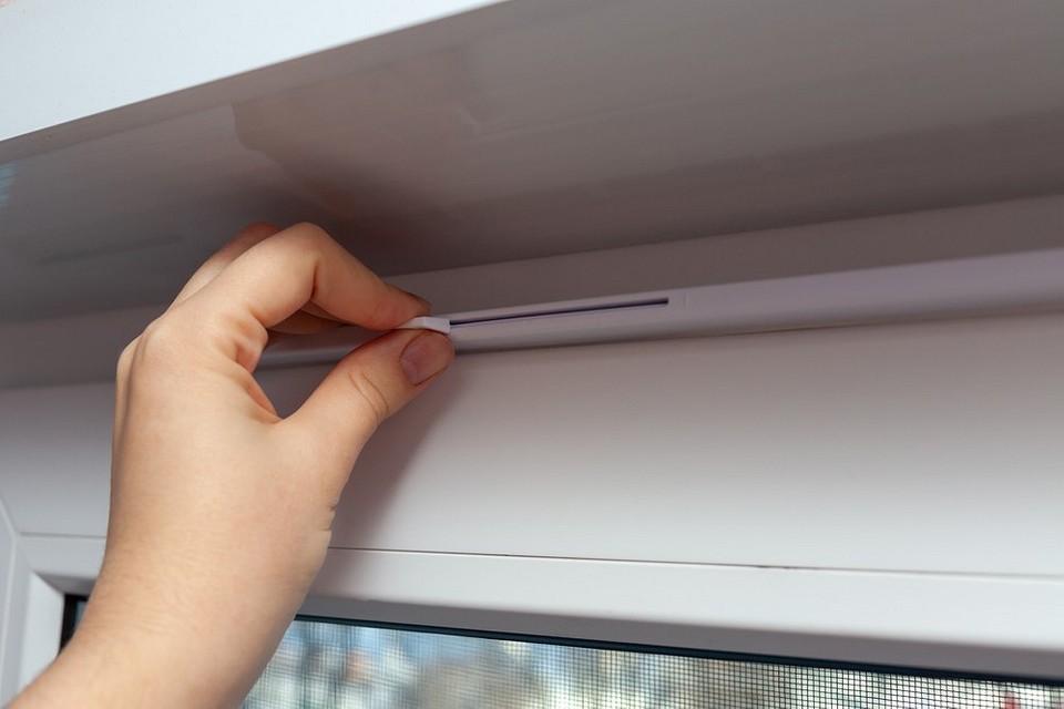

Установка клапанов на окна
Своими руками можно поставить и простейшие приточные клапаны. Они созданы для принудительного притока с улицы. Могут быть:
  • стеновыми,
  • оконными.
Устроены очень просто: отверстие с заслонкой, через которое поступает холодный воздух. Оконные монтируются на раму: это один из самых дешевых и простых в установке вариантов.
  • Отмечаете карандашом границы клапана на верхней части рамы и резинке уплотнителя.
  • Вырезаете его по измеренным границам.
  • Прикладываете клапан и крепите к раме саморезами.

  • Без хорошей тяги в вентканале работать не будут. Нужно создать баланс между притоком и оттоком.
  • Становятся источником сквозняков. Даже заслонка не всегда спасает от холода зимой.
  • В морозы могут покрыться наледью и перестать работать. Летом в жару почти не тянут.
  • Подают в квартиру то, что есть на улице. Если выходят на оживленное шоссе, принесут выхлопные газы, запах бензина.
  • Есть модели с фильтрами, но они рассчитаны на грубую очистку. Пыль задержат, а вот табачный дым — вряд ли. К тому же фильтры нужно чистить или менять.
Оконные приточные клапаны — выход для владельцев квартир, которые не готовы тратить много на усовершенствование вентиляции, но и мириться с влажностью, запахами кухни и копотью не хотят.
