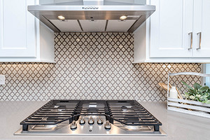

Для нормальной работы устройства его размеры должны быть больше размеров варочной панели. Только тогда она сможет захватить и удалить все вредные примеси, которые образуются в процессе готовки. Вытяжное оборудование должно «выступать» за пределы плиты на 70-80 мм, можно больше. Если этого не будет, часть загрязненного воздуха будет оставаться на кухне, а работа устройства не даст эффекта. На схеме ниже указаны допустимые параметры.
В технической документации вытяжки обязательно прописаны параметры ее установки. Производитель указывает их, исходя из особенностей модели и материалов изготовления (например, использованы особо стойкие к возгоранию фильтры или негорючий пластик). Желательно следовать этим рекомендациям, если они не противоречат стандартам безопасности. По возможности не стоит отклоняться от них больше, чем на 5-10 см, так как это может негативно отразиться на эффективности электроприбора.

Приготовление блюд на газовой плите происходит на открытом огне, что считается потенциально опасным. Возможно тление корпуса вытяжного прибора или возгорание его фильтра, особенно если он загрязнен жиром. Поэтому разработаны стандарты, которые определяют высоту вытяжки над газовой плитой. Если модель прямая и расположена строго параллельно конфоркам, минимальное расстояние до нее должно быть 75 см, максимальное — 85 см. Для наклонных конструкций параметры другие. Минимальное расстояние от нижнего края прибора до варочной поверхности составляет 55 см, максимальное — 65 см.
Электроплиты
Открытого огня здесь нет, поэтому электроплиты считаются более безопасными в плане случайного возгорания.
Действующие стандарты разрешают размещать вытяжное оборудование ближе к рабочей зоне. Так, для прямых моделей минимальная высота вытяжки над варочной поверхностью составляет 65 см, максимальная — 75 см. Для наклонного оборудования стандарты такие: минимальное расстояние от нижнего края — 45 см, максимальное — 55 см.
Таким образом, для определения высоты расположения оборудования нужно сопоставить стандарты и рекомендуемые производителем значения. Хорошо, если они близки или совпадают. Тогда остается только выбрать наиболее приемлемый вариант с учетом роста тех, кто готовит на кухне. В случае больших расхождений приоритет отдают стандартным значениям, которые учитывают необходимые требования безопасности.
