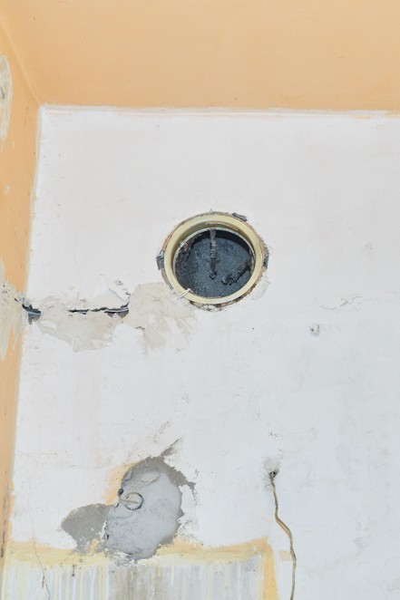

Канал монтируют к потолку на металлические подвесы или скобы, прижимающие его к стене. В шахте под потолком с помощью алмазной коронки высверливается отверстие подходящего диаметра. К нему шурупами привинчивается фланец. В него при необходимости крепится переходник. В переходник заводится рукав, покрытый клеем или герметиком. Сверху затягивается хомут. Существуют специальные Т- образные элементы с обратным клапаном. Под ним сделана решетка. Она должна обязательно находиться внизу. Если переместить ее наверх, поток от вытяжки, поднимающийся наверх и испытывающий давление, будет поступать через нее обратно. Нижняя перекладина буквы «Т» располагается параллельно стене. Одна сторона верхней перекладины заводится в шахту, другая, обращенная в кухню, снабжается поворотной заслонкой. Когда приточное устройство включено, заслонка закрывается. При выключенной подаче ее открывают, увеличивая ширину входа в стояк.
