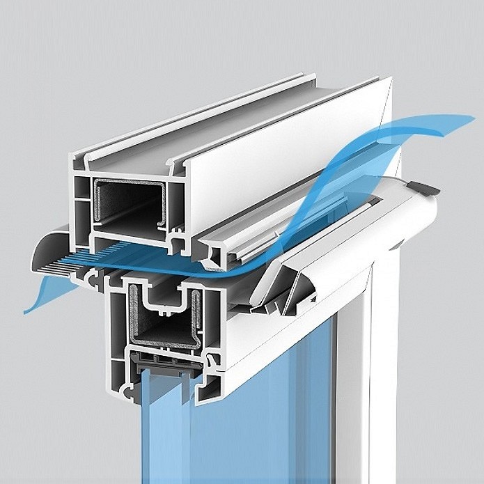

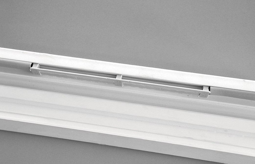

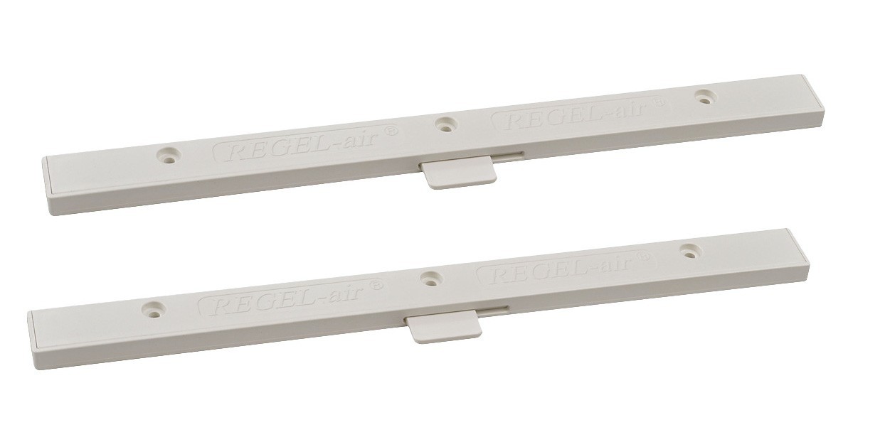

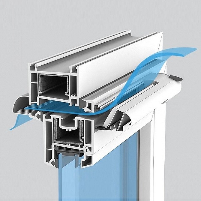

Долгое время были популярны так называемые фальцевые системы — Airbox Standart, Rehau AirComfort и др. Распространены они и сейчас. Устройства этого типа размещаются между оконной коробкой и створкой — в так называемом фальцлюфте. Они совершенно невидимы ни изнутри помещения, ни снаружи, что, наряду с низкой стоимостью и простотой монтажа, привлекает потребителей. Но у конструкции есть серьёзный недостаток — низкая пропускная способность, всего 4-7 м3/ч. То есть даже если установить два клапана (а это возможно, только если у окна есть две открывающиеся створки), свежего воздуха будет недостаточно даже для одного человека. На практике такие клапаны лишь незначительно снижают влажность воздуха в комнате.

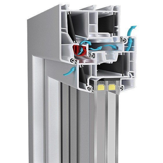

Можно установить одну из новых фальцевых моделей с внутренним накладным блоком и регулируемой заслонкой (у старых был лишь гибкий ветрозащитный лепесток) — AirValve, Air-Box Comfort, Air-Box Eco и др. Внутренний блок имеет небольшие габариты и лишь чуть выступает за плоскость створки, при этом такие клапаны обладают пропускной способностью 18-32 м3/ч. Но есть неприятный нюанс: модели без воздушного фильтра могут свистеть или гудеть при сильном ветре. Ещё больший приток воздуха (28-45 м3/ч) обеспечивают врезные клапаны, например Aereco EMM, Air-Box Comfort S или Ventec VT 100, но они сложнее в монтаже.

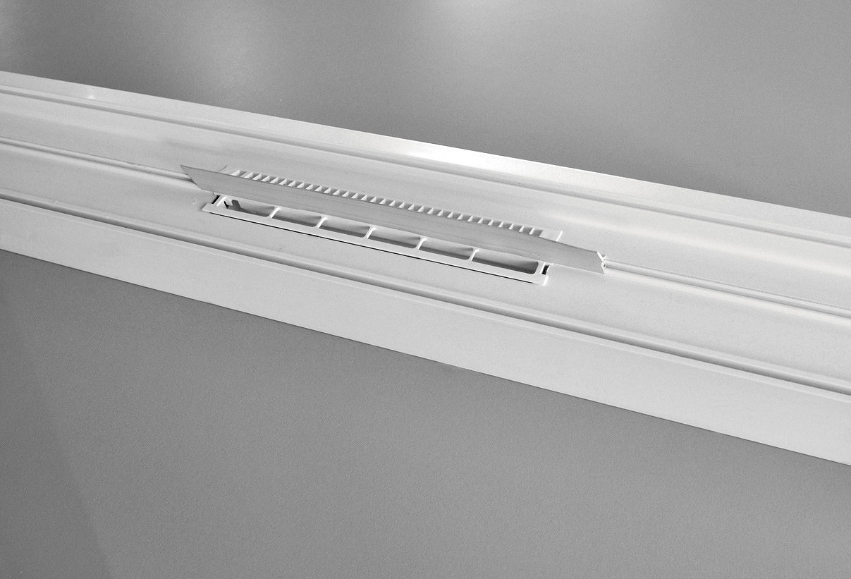

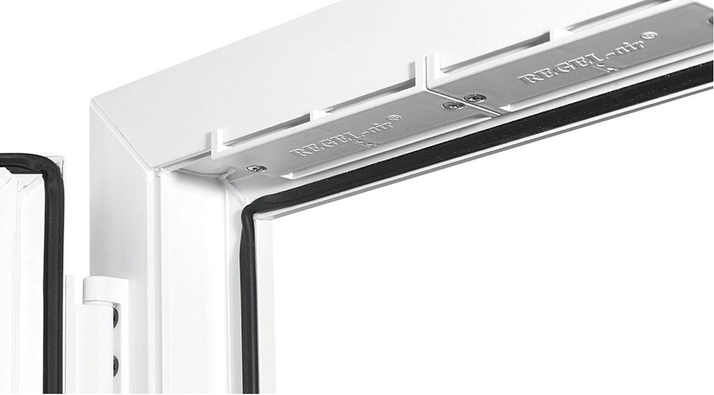

Большинство оконных клапанов может быть установлено не только при ремонте квартиры или замене окон, но и позже. Услугу нетрудно заказать у изготовителя светопрозрачных конструкций или в сервисной фирме. Впрочем, многие модели домашний мастер легко смонтирует самостоятельно. Для установки фальцевого клапана требуется всего лишь просверлить отверстия под крепёжные шурупы корпуса и заменить два фрагмента стандартных уплотнителей на прокладки меньшего сечения, которые поставляются в комплекте с устройством. Заметим, что фальцевые клапаны предназначены только для пластиковых окон, так как в деревянных конструкциях иная схема крепления уплотнителей.
Чтобы установить врезной клапан, требуется профрезеровать или пропилить отверстия вытянутой формы в профиле коробки, створки или импоста. Это можно сделать без демонтажа окна, необязательно даже снимать створку с петель, хотя так легче будет проделать отверстия. Затем изнутри крепят корпус клапана с ручкой-регулятором, а снаружи — козырёк. Проблема в том, что все оконные коробки и створки шириной более 450 мм, как правило, усилены стальным вкладышем, который довольно сложно пропилить. Можно, конечно, воспользоваться электрическим гравёром, но работа предстоит непростая и долгая. Лучше заранее проверить наличие армирования с помощью магнита или строительного металл-детектора. Если вкладыш на месте, то имеет смысл заказать узкий клапан, который монтируется на наплавы — выступающие кромочные части рам (ширина отверстий не должна превышать 12 мм).

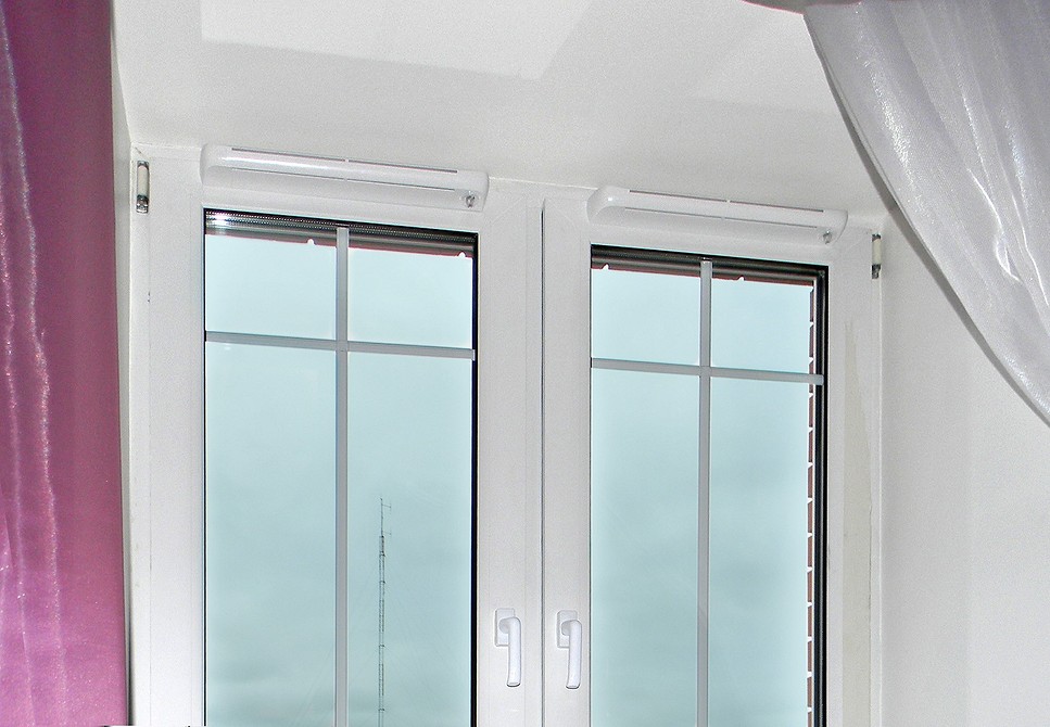

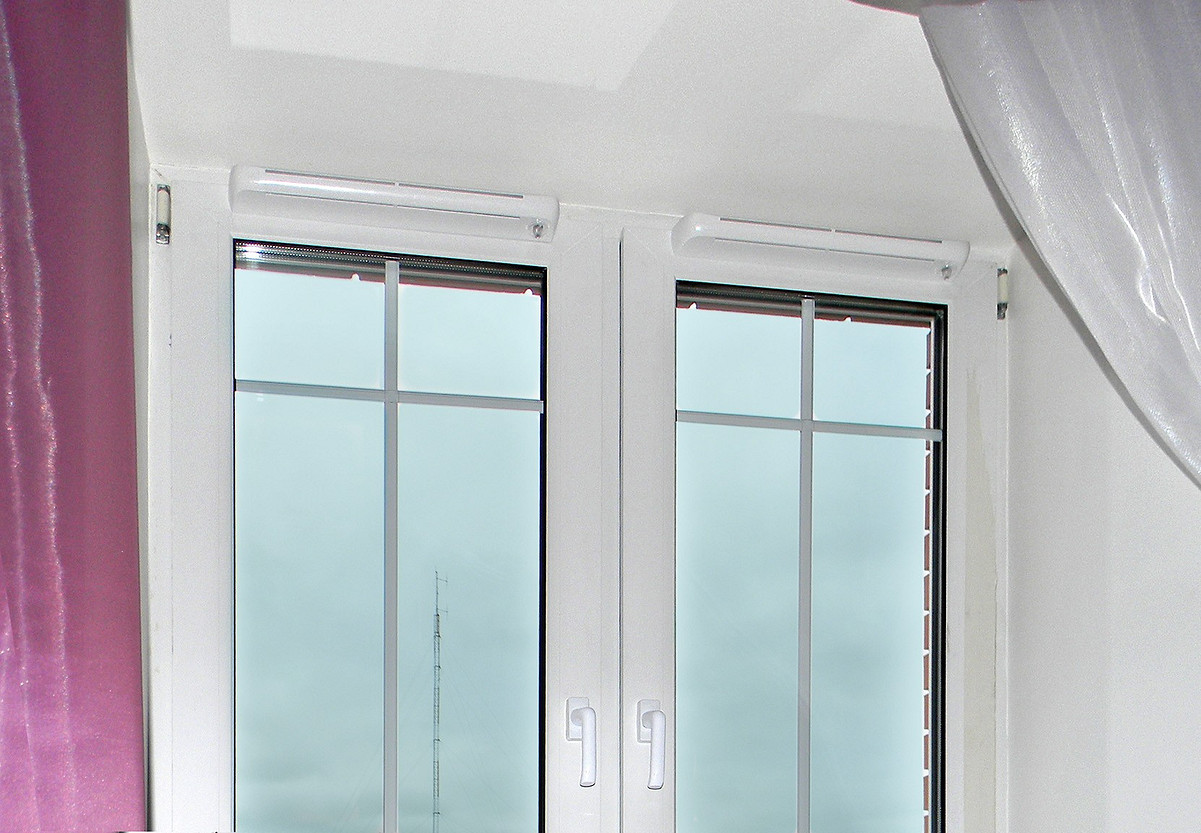

По возможности располагайте клапан на верхнем профиле оконной коробки или створки. В этом случае сквозняк почти не ощущается. Технически почти любой клапан можно расположить и вертикально — на стойке коробки, створке, импосте, а для некоторых моделей, например проветривателя OKFIL, это основной способ монтажа. Но при таком размещении возле окна почти наверняка образуется зона теплового дискомфорта.

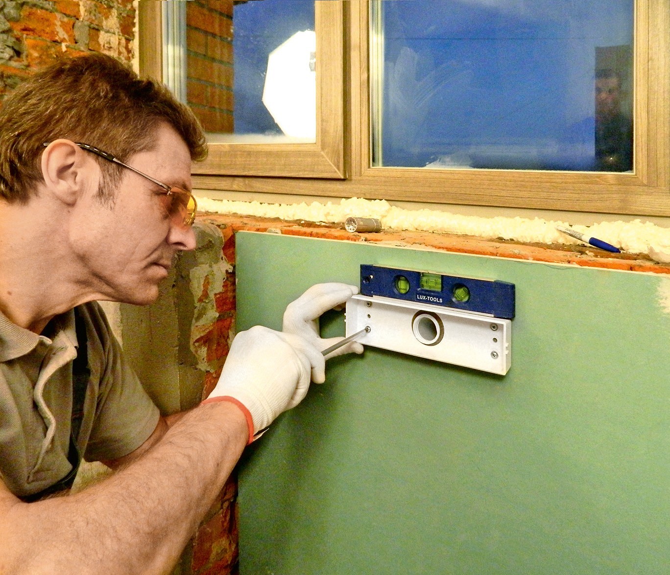

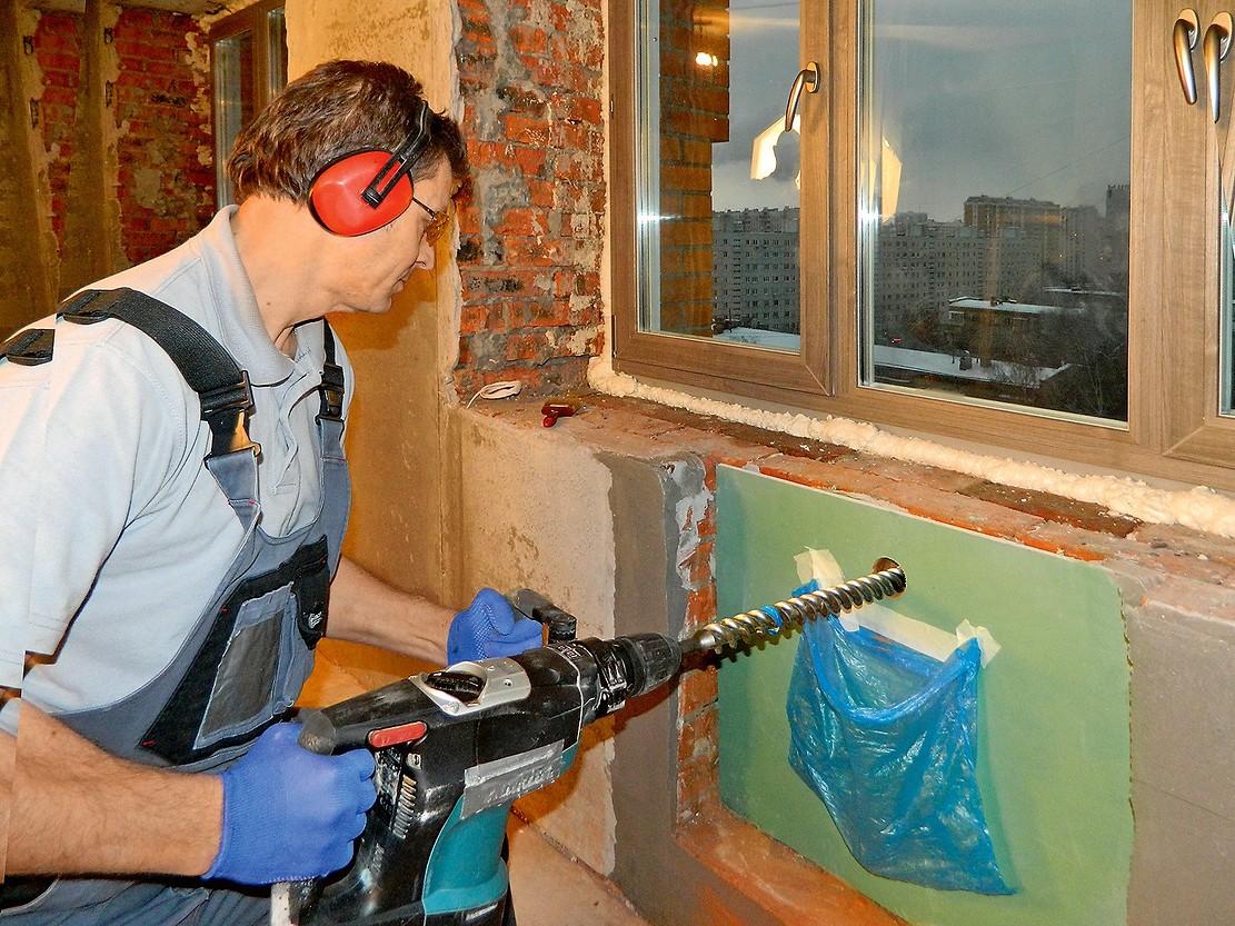

Стеновой клапан состоит из проходной трубы, внутреннего и наружного блоков. Преимущества стеновых устройств перед оконными заключаются в том, что первые почти всегда имеют фильтр от пыли и обладают большей пропускной способностью — 30-60 м³/ч. Монтировать клапан лучше всего непосредственно над радиатором отопления, чтобы холодный воздух смешивался с восходящим горячим потоком. (Другой вариант — в верхней части стены.) Проводить работы удобнее всего при ремонте, но можно и после его окончания. В дальнейшем клапан вместе с радиатором можно будет скрыть декоративным экраном.
