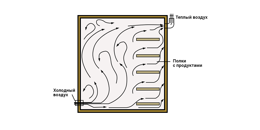

Вентиляционная система подает в помещение чистый воздух, который забирает снаружи. Одновременно выводит загрязненные воздушные потоки. Этот процесс происходит постоянно с определенной скоростью, которую при необходимости можно изменять. Естественная вентсистема функционирует, используя физические законы. Разница уличной и внутренней температуры дает перепад давления, что заставляет воздушный поток двигаться. Причем, чем больше эта разница, тем выше скорость движения.
Скорость процесса регулируют с помощью заслонок. Самая высокая скорость циркуляции зимой, минимальная — в теплое время года. Чем больше расстояние от притока до вытяжки, тем лучше работает схема. Поток должен проходить большую дистанцию, тогда циркуляция будет эффективной. Схемы ниже это иллюстрируют. При правильно обустроенной системе воздушная струя проходит все помещение, охватывая каждый его уголок.

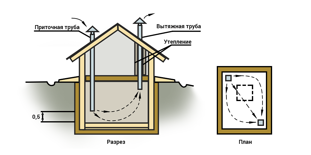

Двухтрубная
С одной стороны помещения устанавливается приточная труба. Она не должна опускаться ниже 200 мм и подниматься выше 500 мм от уровня пола, иначе циркуляция будет затруднена. Холодные потоки, попавшие внутрь через приток, накапливаются снизу. Они вытесняют теплый загрязненный воздух. Он поднимается выше и выходит наружу через вытяжной воздуховод. Его размещают с противоположной стороны помещения под потолком.
Для регулирования интенсивности потока ставят задвижки. В холода их закрывают, чтобы не пересушить и чрезмерно не охладить воздух. В теплое время, наоборот, открывают для увеличения скорости потока. Двухтрубная система может работать в режиме естественной или принудительной циркуляции. Схематично конструкция изображена на рисунке ниже.

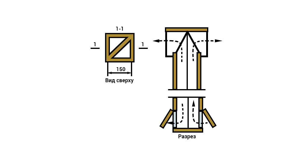

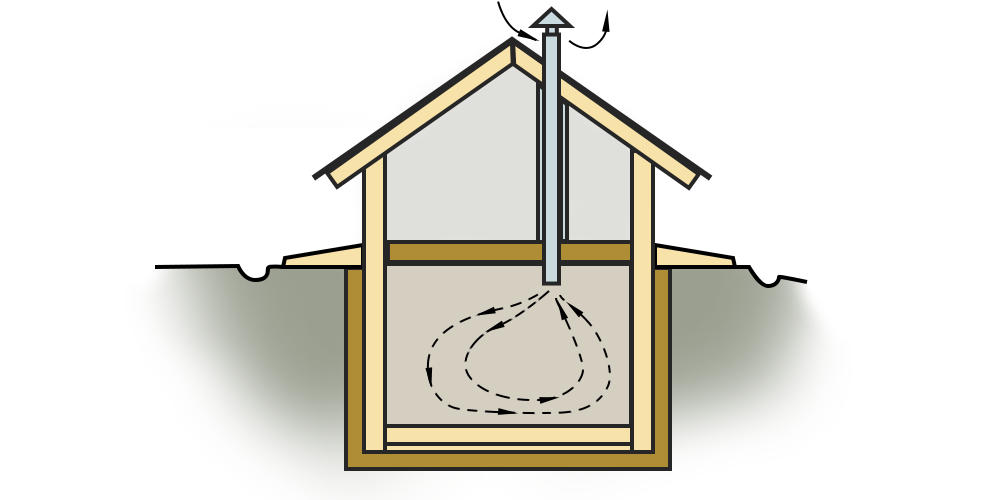

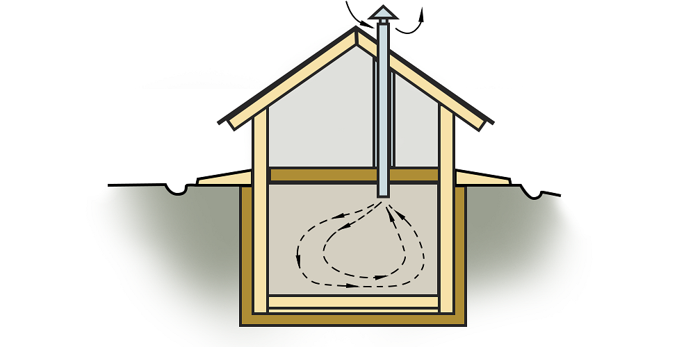

Однотрубная
Приток и отток объединены в одном воздуховоде. Для этого его делят по вертикали пополам. Через один отсек чистый воздух попадает в помещение и опускается вниз. Отсюда он вытесняет нагревшиеся потоки, заставляет их подниматься. Постепенно нагревается сам, поднимается до уровня воздуховода и попадает в вытяжной отсек. Отсюда он выводится на улицу.
Главный недостаток однотрубной схемы — относительно невысокая скорость циркуляции. Поэтому ее устанавливают в небольших по объему погребах. Для них тяга вполне достаточна. Чтобы регулировать силу оттока и притока, в каждый из отсеков монтируют свою задвижку. Одну общую ставить нельзя, поскольку регулировки с ее помощью невозможны. На рисунках ниже представлена однотрубная система и двойной воздуховод в разрезе.

Как правильно сделать вентиляцию в погребе
Проведены расчеты и закуплен материал, можно монтировать конструкцию. Вытяжку чаще ставят на этапе строительства, но можно установить ее и в уже построенном помещении. Разберем, как сделать вытяжку в погребе после его обустройства
  1. В углу потолка готовят отверстие под установку воздуховода.
  2. Опускают в него трубу, закрывают ее утеплителем. Надежно фиксируют так, чтобы от края вытяжного канала до уровня потолка оставалось не больше 100-150 мм.
  3. Второй конец трубы-воздуховода снаружи выводят на крышу строения или на покрытие погреба. В каждом случае он должен возвышаться над ними не меньше, чем на полтора метра.
  4. В углу напротив вытяжного вентканала проделывают отверстие под приточный канал.
  5. Ставят трубу-воздуховод. Ее опускают намного ниже, чем вытяжку. Край детали фиксируют на уровне 200-500 мм от пола.
  6. Снаружи приточку выводят на поверхность кровли или в стену. В первом варианте ее не нужно сильно поднимать над кровельным покрытием. Чем больше разница по высоте между вытяжным и приточным каналом, тем сильнее будет тяга и интенсивнее воздухообмен. Достаточно поднять ее на 200 мм над уровнем крыши. Если приточка выведена через стену, отверстие закрывают сеткой или колпаком-дефлектором, чтобы предотвратить появление грызунов.
  7. На вентотверстия внутри погреба ставят заслонки. С их помощью впоследствии изменяют и регулируют температуру воздуха и его насыщенность влагой. На нижнюю часть приточного вентканала желательно поставить сборник для конденсата с краном для слива жидкости.
На рисунке ниже схематично изображена собранная конструкция.
