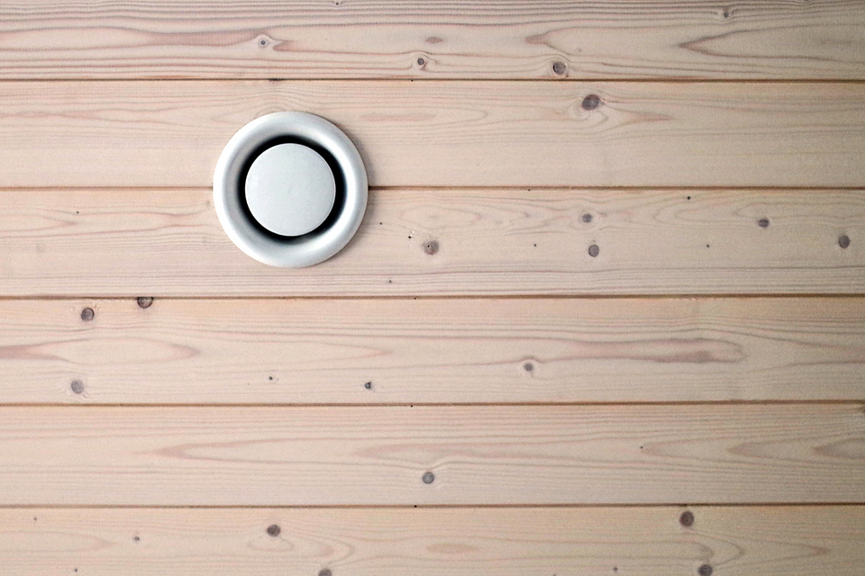

Стеновой проветриватель
Может быть приточным либо вытяжным. Обеспечивает поступление воздушной струи с улицы или отводит отработанную газовую смесь. Приточный ставят в промежутке между радиатором и окном. Тогда поступающий холодный уличный поток успевает немного нагреться. Клапан-вытяжку поднимают к потолку. Туда подходят нагретые потоки загрязненного воздуха. Для монтажа клапана в стене делают сквозное отверстие, в который вставляют изделие.
Проветриватели бывают разных типов. Среди них есть модели с ручным или автоматическим управлением. Они дают возможность регулировать интенсивность поступающей внутрь струи. Возможна ее дополнительная очистка, если стоят специальные фильтры-воздухоочистители. Конструктивно все клапаны устроены так, что препятствуют проникновению в комнату влаги и звуков с улицы.

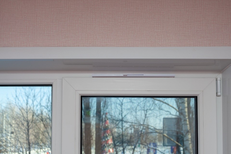

Оконный проветриватель
Приточный клапан, который вставляется в оконную раму. Может быть оснащен ручным, реже автоматическим регулятором притока. Если модель без такого регулятора, при резких перепадах температур она работает некорректно. Конструктивно клапан устроен так, что движущаяся с улицы струя направлена вверх. Это дает ей возможность сразу же смешиваться с уже нагретыми воздушными массами, чтобы не доставлять дискомфорт находящимся в комнате людям. Основной недостаток оконного клапана — малая производительность. Она ограничивается размером профиля и всегда ниже, чем у стеновых моделей.

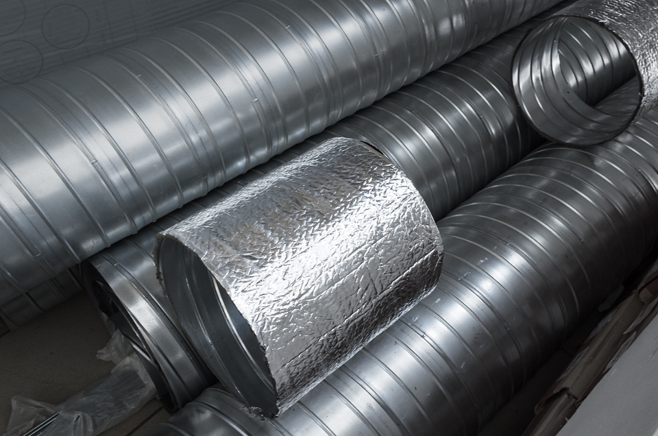

Вентканалы
Используют большей частью для обустройства вытяжной части схемы. По каналам загрязненные воздушные массы отводятся на чердак или же в общедомовую вентшахту. Каналы-воздуховоды бывают подвесными и встроенными. Первый вариант изготавливается из усиленного пластика или оцинкованной стали. Детали собираются в общую конструкцию и закрепляются к потолку или стенам. Причем сделать это можно в любое время, а не только в процессе строительства.
Встроенные конструкции собирают из пустотелых керамических или бетонных блоков, кирпича. Их выкладывают в процессе возведения здания, после этого их установить невозможно. Воздуховоды обоих типов могут иметь четырехугольное или круглое сечение. Последняя разновидность проще монтируется, эффективнее работает и меньше весит. Четырехугольные каналы занимают меньше места и их проще замаскировать.
