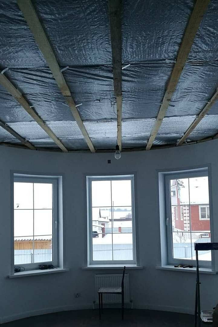

Монтаж каркаса обрешетки из бруса
Для его создания понадобятся рейки 4х4, стальные уголки и саморезы. Конструкция представляет собой параллельные планки. Перпендикулярные им ребра жесткости в данном случае не нужны.
Сначала делаем разметку. Шаг обрешетки под вагонку на потолок зависит от ее длины. Края досок не должны провисать. Их следует закрепить на рейках. Для отечественных изделий шаг составляет 0,5-1 м, для евродоски — 0,2 -0,25 см. Обшивка монтируется перпендикулярно брусьям.
Деревянный каркас устанавливается на саморезы либо на стальные кронштейны. Последний вариант более надежен. Все детали должны быть просушены, иначе они могут изменить свой размер и форму в процессе эксплуатации. Их вместе с обшивкой сушат при комнатной температуре в течение двух-трех недель, уложив штабелями и сделав прокладки между ярусами. Не следует использовать для этих целей строительный фен или электрообогреватель. При интенсивном режиме влага будет испаряться быстро и неравномерно. Это приведет к деформации изделий и появлению трещин в массиве.
Сухие рейки пропитывают антисептиком и покрывают лаком, предотвращающим попадание влаги внутрь. Их крепят по разметке. Высоту проверяют по строительному уровню. Она должна быть одинаковой на всех участках. Лишние миллиметры срезают. Там, где образовались впадины, под брус подкладывают небольшие клинья.
Если нужно создать покрытие сложной формы, облицовку располагают под углом к обрешетке. При необходимости из реек делают сетку, располагая их с небольшими зазорами. Они служат для компенсации при расширении материала. Намокая, детали увеличиваются в размерах на несколько миллиметров. Если не оставить между ними пространство, они будут давить друг на друга. Это приведет к ослаблению креплений и разрушению кромки брусков.
Потолок из вагонки в деревянном доме необходимо утеплить. В городских квартирах пористый заполнитель укладывают для улучшения звукоизоляции. Хорошими свойствами обладает минеральная вата. Она выпускается в плитах и в виде бесформенных волокон. Плиты без оболочки можно подогнать под нужный размер, срезав лишнее острым ножом. Если есть оболочка, плиты резать не рекомендуется. Материал укладывают между рейками вплотную к ним. Зазоры оставлять нельзя, так как по ним проникает холод и звуковые волны.
Слой тепло- и звукоизоляции необходимо защитить от влаги с обеих сторон. Перекрытие покрывают гидроизоляционной мастикой либо натягивают полиэтиленовую пленку с нахлестом 10 см. Со стороны помещения лучше использовать дышащую мембрану. Она пропускает пар изнутри, но задерживает влагу, содержащуюся в наружном воздухе. При ее укладке важно не перепутать лицевую и тыльную стороны, иначе она будет работать в обратном направлении, забирая влагу и удерживая ее внутри.
