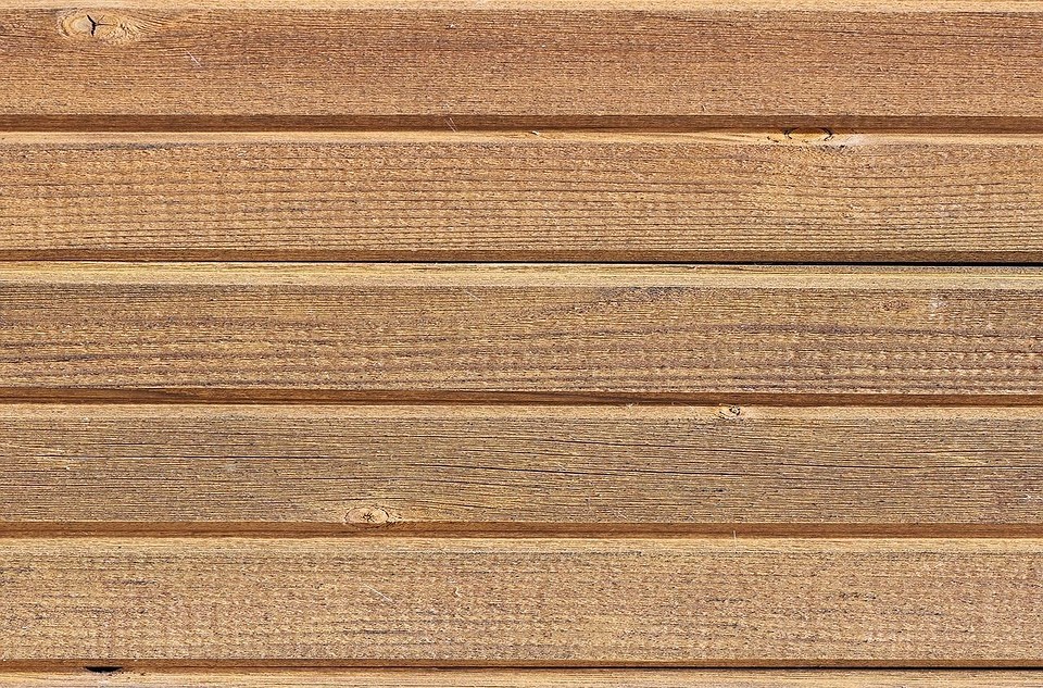

Так называется отделочная доска из лиственных или хвойных пород. Ее отличительная особенность — укладка встык с помощью замкового соединения по типу паз-шип. Планки различаются по толщине, ширине и длине, форме профиля. Кроме того, есть еще разделение на классы: от Экстра до С. С обеих сторон у каждой дощечки есть замковое соединение, при монтаже замок на двух элементах соединяется и защелкивается. Получается прочный стык. Этого недостаточно, чтобы закрепить отделку к основанию. Для этого ее нужно дополнительно фиксировать к основе.

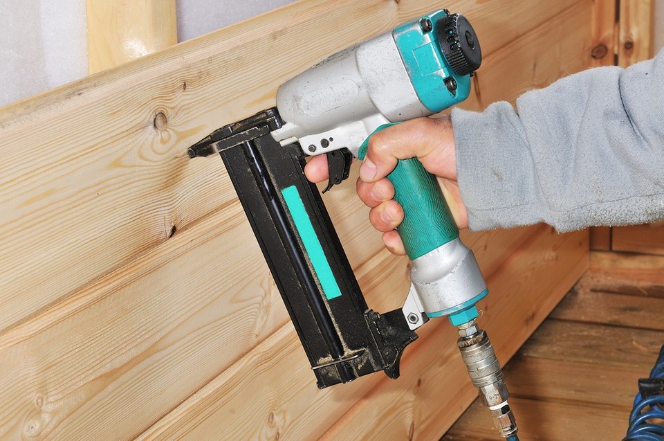

Планка устанавливается на место, после чего прибивается к основанию гвоздем. Это быстро и просто, но не очень эстетично, поскольку часть крепежа остается на виду. Можно исправить положение, если вместо обычных гвоздей взять финишные. Диаметр их шляпки совсем ненамного больше, чем диаметр стержня. Поэтому они меньше заметны. С помощью специального приспособления-добойника при забивании их утапливают в планку. При желании можно зашпаклевать отверстия над шляпками крепежей, чтобы сделать их менее заметными.
Чтобы при фиксации доска не раскололась, мастера рекомендуют предварительно просверлить отверстия в точках установки крепежей. Особенно велик риск раскалывания при забивании гвоздей большого диаметра. Вместо гвоздей можно использовать саморезы. Это усложняет процесс, но дает возможность при необходимости легко демонтировать облицовку, например, для ремонта. Прибитые планки невозможно снять целыми, тогда как прикрученные элементы снимаются целиком.

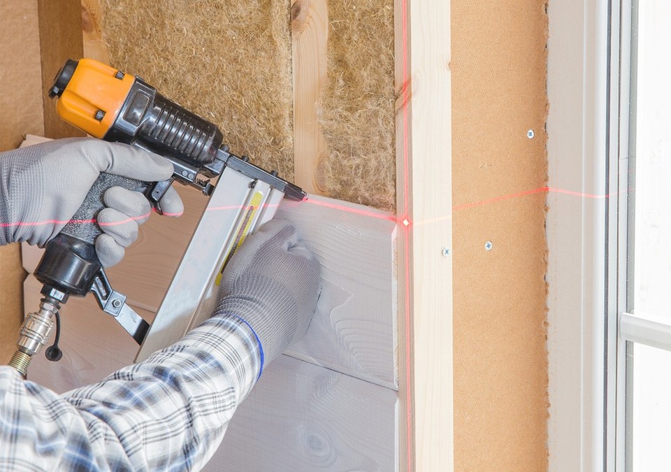

В процессе установки планки поочередно закрепляются к основанию тонким крепежом. Он ставится в шип или в паз, таким образом целостность доски не нарушается. В качестве метизов в этом случае используют небольшие гвоздики с маленькой шляпкой или саморезы. Их устанавливают в заранее подготовленное отверстие, которое делают под углом в 45°. Иногда в качестве метизов используют скобы степлера.

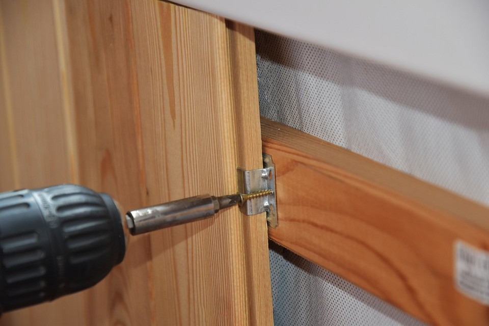

Установка на кляймеры
Это разновидность потайной установки, для которой нужны специальные фиксаторы. Их называют кляймеры. Это маленькие пластинки из металла, на которых есть отверстия под крепеж и «язычок», удерживающий доску на месте. Высота отклонения «язычка» может быть разной. Для правильной установки над подобрать ту, что полностью соответствует толщине стенки паза отделочной доски. Кляймер надевается на паз планки, закрепляется к основанию, тем самым надежно удерживая отделку на месте. При этом целостность доски не нарушается.

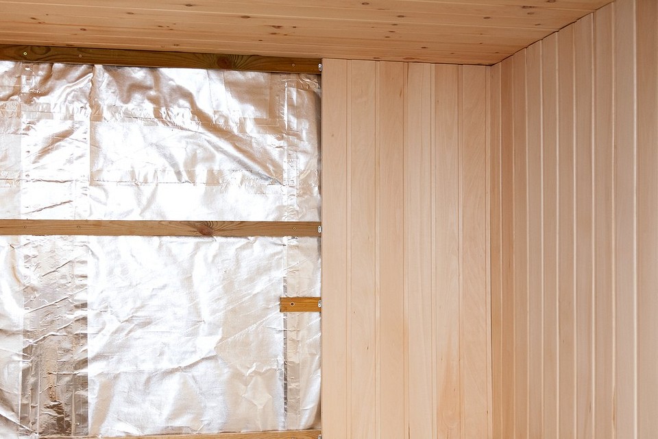

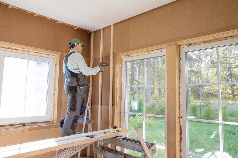

Перед монтажом надо подготовить основание. В сухих и отапливаемых помещениях вагонку допустимо закреплять прямо на стенку или на потолок. При этом основа должна быть ровной, без перепадов по высоте. Это может быть поверхность, сложенная из ровного бруса или облицованная фанерой, древесными плитами или подобными листовыми материалами.
Во всех остальных случаях перед монтажом отделочной доски устанавливают каркас-обрешетку. Конструкцию собирают из направляющих, установленных параллельно друг другу. Планки всегда закрепляются перпендикулярно брускам обрешетки поэтому надо учитывать, как планируется прибивать вагонку: горизонтально или вертикально. Вне зависимости от способа крепления планки должны быть обязательно зафиксированы к обрешетке. Стандартное расстояние между направляющими — от 40 до 60 см. Каркас выставляют по уровню, чтобы нивелировать возможные перепады уровня и выровнять поверхность. Кроме того, между обрешеткой и основанием формируется небольшой вентиляционный зазор, где будет циркулировать воздух. При необходимости обустройства изоляции можно уложить ее между направляющими.

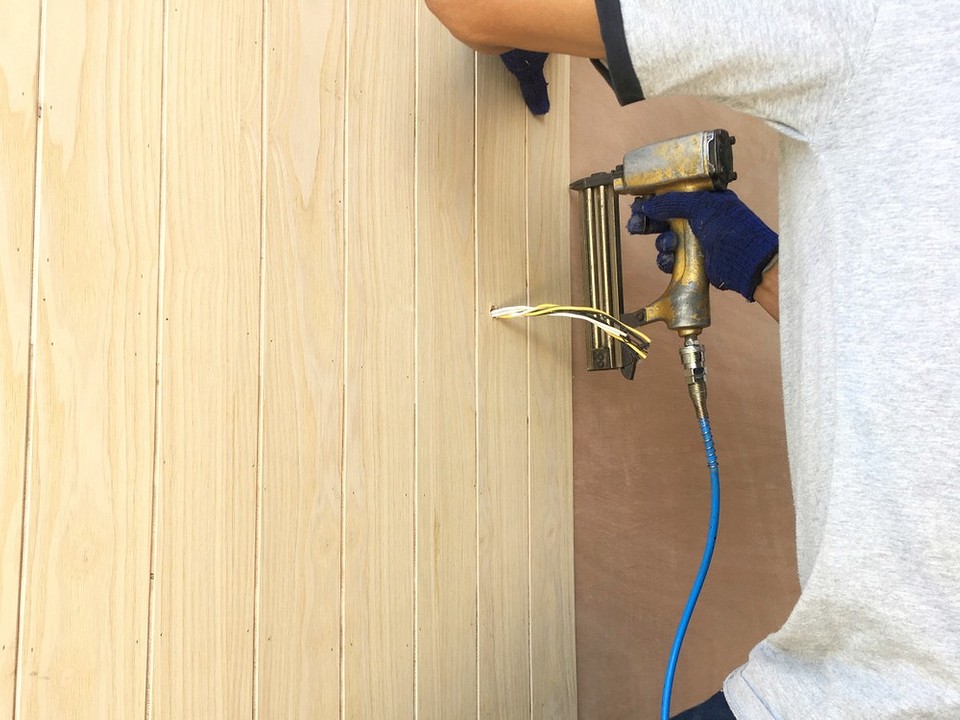

- Ориентируясь на метки, установите первую планку, шип должен быть направлен в угол. Убедитесь в точности ее геометрии, потом зафиксируйте ее к обрешетке сквозным способом: прибейте или прикрутите. Важно. Доска должна стоять строго вертикально, по ней будут выставляться остальные.
- Возьмите дрель. На участках, где доска соприкасается с брусками обрешетки, просверлите в пазах отверстия под углом 45° так, чтобы крепеж прошел через вагонку и вошел в каркас.
- В подготовленные крепежные отверстия забейте гвоздики или вкрутите саморезы. Утопите их шляпки в древесине, чтобы они не мешали войти шипу следующей доски.
- Возьмите новую доску, вставьте ее шип в паз установленной планки, защелкните замковое соединение.
- Зафиксируйте паз к обрешетке описанным выше способом. Повторяйте, пока не установите всю облицовку.

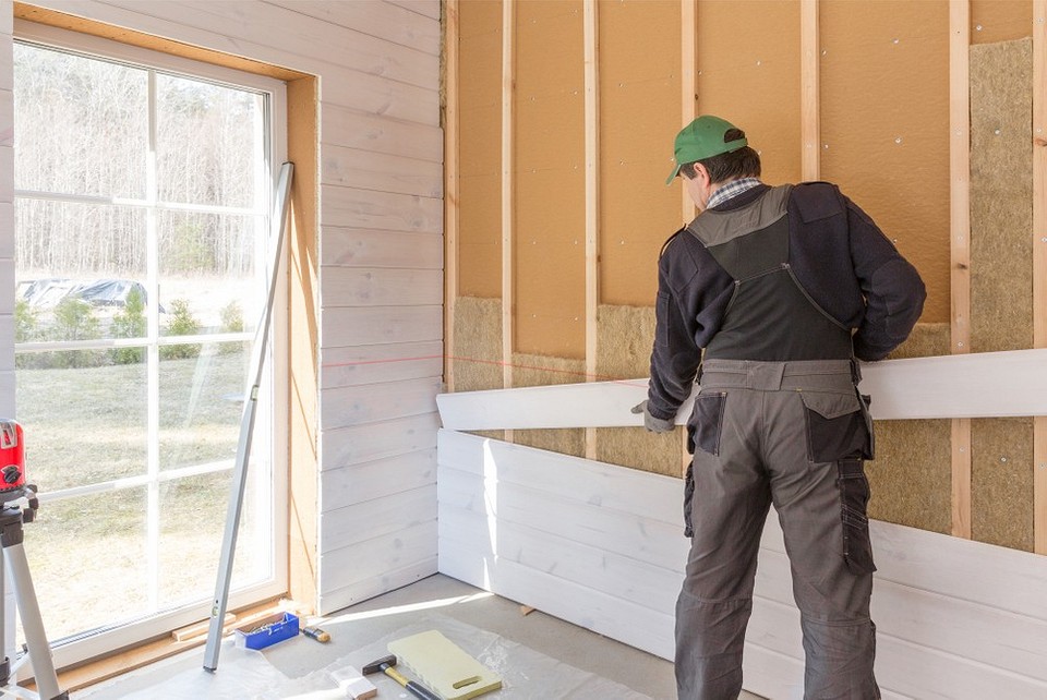

- Наметьте расположение первой доски в верхней части комнаты. Обязательно оставьте технологический зазор между потолком и облицовкой.
- Разверните планку шипом вверх. Установите ее на намеченную линию. Зафиксируйте сквозным способом.
- Просверлите отверстия для потайных креплений, закрепите паз к обрешетке.
- Вставьте следующую доску.
- Повторяйте действия, пока не закроете всю поверхность.
- Последнюю планку закрепите к обрешетке сквозным способом. Не забудьте оставить небольшой зазор между доской и полом.

Каркас для стены обычно собирают из деревянных брусков, потолочную обрешетку делают из металлических направляющих. Их фиксируют к потолку, обязательно проверяют надежность крепления конструкции.
