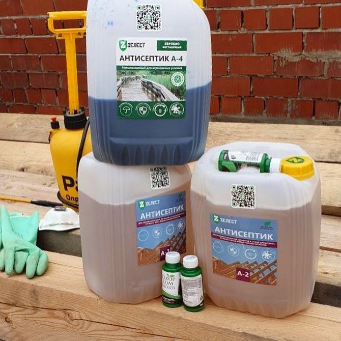

1. Антисептики

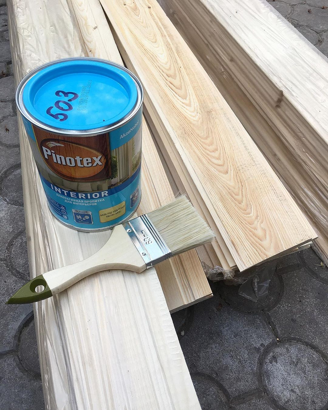

Составы, мешающие развитию микроорганизмов. Некоторые из них дополнительно отпугивают насекомых и грызунов. Пропитывать доски антисептиком нужно до начала отделочных работ, чтобы можно было нанести его с обеих сторон. Обязательно пропитываются торцы панелей. Препарат не изменяет цвет древесины, не закрывает ее фактуры. Впоследствии возможна декоративная отделка. Антисептики обязательно используются при оформлении помещений с высокой влажностью.

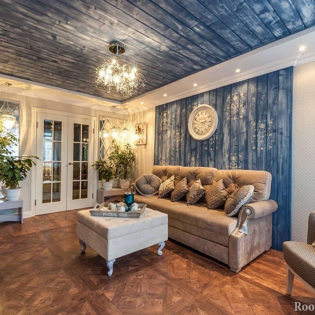

Какую пропитку выбрать для вагонки внутри дома
Для декора жилых помещений выбирают максимально безопасные варианты. Так, препараты на водной основе подойдут лучше тех, что произведены с использованием растворителей или смол. Нельзя, чтобы пропитка выделяла токсичные вещества. Это опасно для людей. Обязательна обработка антипиреном. Это снизит угрозу воспламенения, а в случае пожара увеличит шансы на спасение.
Если отделывается комната, где влажность повышена, например, санузел, потребуется нанесение антисептика. Для дач со временным проживанием, где нет жильцов зимой и не предусмотрено отопление, необходима антисептическая пропитка для вагонки внутри дома. В холода велик риск появления конденсата, который пропитывает древесину, вызывает ее гниение. Можно использовать комбинированные препараты.
Перед нанесением декоративного покрытия используют грунтовку. Это раствор, улучшающий адгезию основы, заполняющий поры и скрывающий мелкие дефекты. Использование праймера позволяет уменьшить количество декоративной смеси. Выпускается грунтовка со свойствами антисептика, она дополнительно защищает основание от плесени.
Чтобы придать цвет, берут декоративные пропитки для вагонки внутри дома. Это воски, масла, морилки или лаки. Выбирают подходящий оттенок и раствор, наносят его в соответствии с инструкцией производителя. Так удается подчеркнуть фактуру древесины и придать ей нужный оттенок. Можно просто покрасить доски. Краска закроет фактуру, но придаст яркий насыщенный цвет.

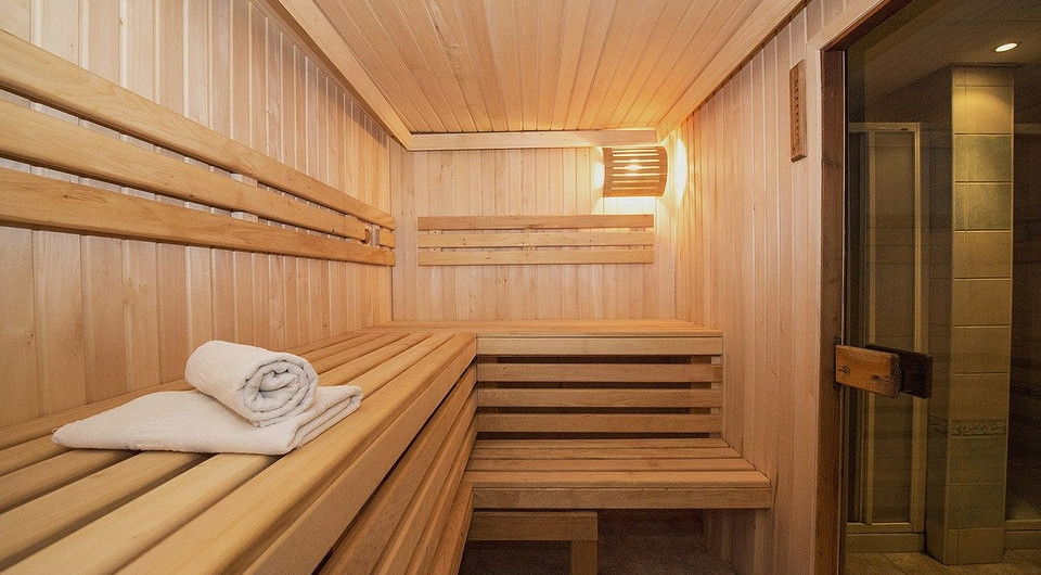

В бане жарко и повышенная влажность, поэтому требуется особая обработка. Но условия в парилке и помывочной разные, что предполагает выбор разных растворов. В помывочной температура ниже, пара нет. Здесь можно использовать натуральные либо искусственные составы. Первый вариант безопасный и экологичный, но у него есть значительный недостаток. Такие масла и воски смываются очень быстро, обновлять их придется часто. А это траты времени и денег. Поэтому для комнаты отдыха в бане и помывочной оптимально выбирать лак. Но только тот, что предназначен для внутренних работ и сделан на водной основе. Под лаковый слой обязательно наносят грунтовку. В этом случае берут состав с антисептической добавкой.
Разберем, чем пропитать вагонку в бане в парилке. Здесь температура и влажность выше, что ужесточает требования к отделочным препаратам. Они должны быть полностью безопасны и не выделять в таких условиях токсичных веществ. Кроме того, лежащий на полке человек кожей соприкасается с древесиной, что может спровоцировать аллергическую реакцию при использовании некачественного раствора.
Лучшим выбором станут натуральные масла. Многие, например, обрабатывают дерево в парилке льняным маслом. Но надо понимать, что делать это придется очень часто. Есть еще один вариант — лак, предназначенный для парилки. Это специальный состав на водной основе. Он полностью безопасен и обладает всеми необходимыми характеристиками. Важно выбирать сертифицированную продукцию известных производителей. Иначе возможно отравление.
