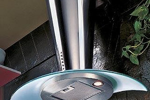

А как же вытяжка?
Считается, что проблемы с воздухообменом решит мощная вытяжка. В интернете много фото вентиляции в кухне, на которых труба вытяжки выведена в единственный вентканал. Но в домах с газовыми плитами это строго запрещено, с электрическими — не рекомендуется.
- Если перекрываете вентканал отводом от вытяжки, лишаете нормального воздухообмена соседей.
- Даже большой прибор захватывает только площадь под своим куполом. Запахи готовки он уберет, а вот углекислый газ, скопившийся над шкафчиками, нет.
- Даже если под трубой вы оставите открытые отверстия решетки, тяга будет плохой. Нельзя уменьшить отверстие вентканала без последствий.
Чтобы сделать вытяжку частью системы вентиляции, можно проложить дополнительный канал на улицу и отвести трубу от прибора в нее. Но в многоквартирном доме это потребует согласования.
Безопасный вариант — рециркуляционная вытяжка. Она работает как фильтр: забирает воздух с парами еды и отдает очищенный. Подключать ее к воздуховоду не надо, но и к системе вентиляции она не относится, так как не может превратить углекислый газ в кислород.
