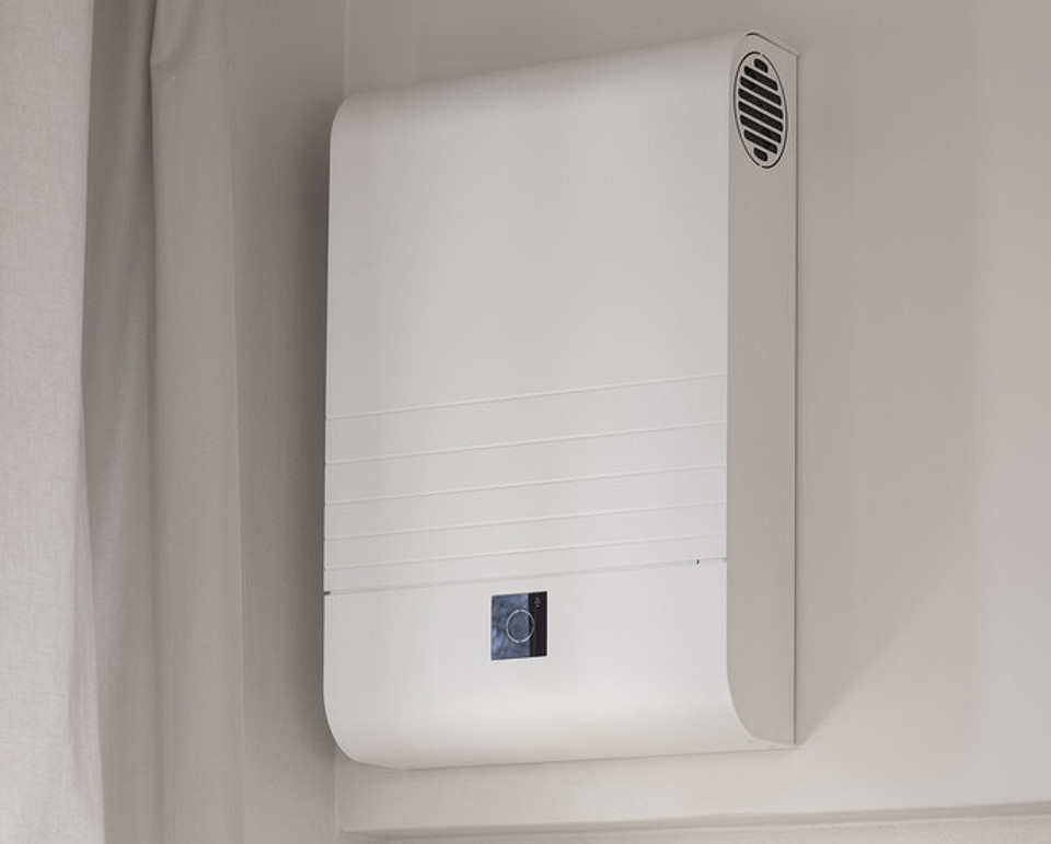

Где установить бризер в квартире? Это важный вопрос, от которого зависит ваш комфорт. Место нужно выбирать после того, как вы определитесь с моделью. Есть бризеры с нижним и верхним расположением выходного отверстия.
  • Нижние нужно ставить на расстоянии от 0,5 метра от пола. Не стоит размещать их рядом с рабочим столом или диваном: зимой поток холодного воздуха может неприятно дуть по ногам. Поднимать бризер с нижним отверстием к потолку можно и даже полезно: нагретый воздух от батарей будет стремиться вверх, а свежий уличный — вниз, что обеспечит быстрое обновление воздуха во всей комнате. Но даже такие устройства не советуют ставить ближе 30 см от потолка.
  • Верхние отверстия должны находиться на расстоянии 50-70 см от потолка, корпус — не ниже 10 см от пола. Верхний выход воздуха нельзя перекрывать подоконником, карнизом штор, полкой шкафа.
Лучший вариант для любой модели — стена с окном. Через нее проще проложить воздуховод. Воздушный поток с улицы за счет щелей в дверном проеме будет стремиться к выходу из комнаты и дальше в квартиру.

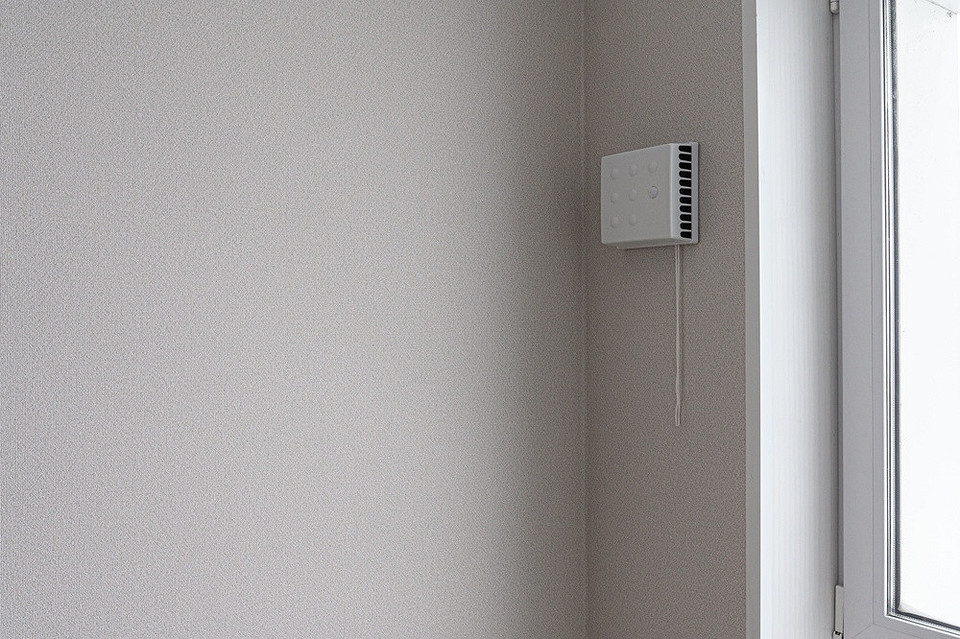

Куда установить бризер, если стена с окном не подходит? Выбирайте место с учетом следующих правил:
  • как можно дальше от двери и вытяжной вентиляции любого типа;
  • на перегородку, сделанную из плотного материала — сам прибор легкий, но для бурения отверстия под него нужно закрепить тяжелый бур на анкерах, гипсокартон этого не выдержит;
  • не за плотной шторой, не за глухим фасадом мебели — выходное отверстие прибора ничто не должно закрывать;
  • на расстоянии минимум 10 см от батареи и других нагревательных приборов;
  • как можно ближе к розетке, если вы не можете проложить скрытую проводку;
  • не рядом с кроватью или рабочим местом — некоторые приборы во время работы гудят.
Бризеры выглядят как глухие коробки или выступающие над поверхностью стены круги из белого пластика. Закрывать их шторами или коробами нельзя. Поэтому сразу подумайте, как прибор будет сочетаться с интерьером.

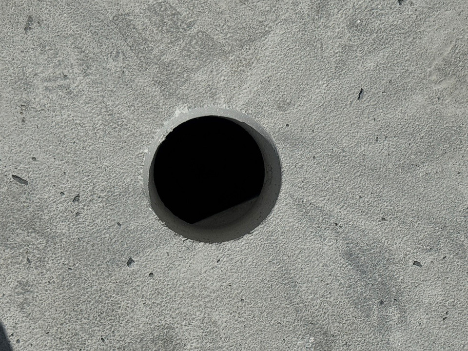

Для создания аккуратного сквозного отверстия в бетонной или кирпичной стене нужна установка для алмазного бурения. Стоимость инструмента начинается от 30 тысяч рублей, в быту он нужен редко. Услуга по подготовке вентканала под бризер дешевле. Даже если вы хотите выполнить монтаж бризера своими руками, подумайте о том, чтобы пригласить мастеров для бурения. Это гораздо выгоднее и безопаснее.
Технология алмазного бурения делится на сухую и мокрую. Обе подходят для работы в квартире с чистовой отделкой. После сухого бурения на стенах может остаться мелкая пыль, после мокрого — капли и потеки.
Станину бура нужно закрепить на стене с помощью забивного или химического анкера. Заранее разметьте его положение так, чтобы он был закрыт корпусом прибора после установки.
Основные этапы алмазного бурения стены под бризер.
  • Уберите все мелкие вещи и отодвиньте мебель. Закройте пленкой ее, пол, стены под рабочей зоной, чтобы было меньше уборки.
  • Отметьте на стене отверстие под анкер для станины, а также ось будущего вентканала.
  • Установите водосборное кольцо или пылеотвод вокруг намеченного отверстия.
  • Подключите систему подачи воды, если выбрали мокрое бурение.
  • Закрепите с помощью анкера станину и коронку на ней под углом 3-5 градусов в сторону улицы.
  • Закрепите шланги для удаления пыли или воды, подключите к пылесосу. Проверьте, что он работает.
  • Начните сверлить. Делайте перерывы каждые 1-2 минуты при сухом бурении, чтобы коронка не перегревалась. При влажном давайте двигателю отдохнуть каждые 5-10 минут. Если пылесос не успевает убирать воду с пылью, делайте большие перерывы.
Размер отверстия для вентканала указывает производитель бризера. Не уменьшайте и не увеличивайте его: это может нарушить приток. Стандартный размер отверстия — 132 мм. Для него нужна коронка такого же диаметра.
Сразу просверлите отверстия под дюбели или анкеры под корпус бризера, чтобы закончить с грязными работами на этом. Чтобы разметить точки под крепеж, просто приложите монтажную пластину к стене.
Очистите готовое отверстие от мусора и бетонной пыли. Уберите остатки пыли на поверхности вокруг пылесосом. Если вы делаете сквозной канал во время черновой отделки, очищайте отверстия непосредственно перед монтажом воздуховода.

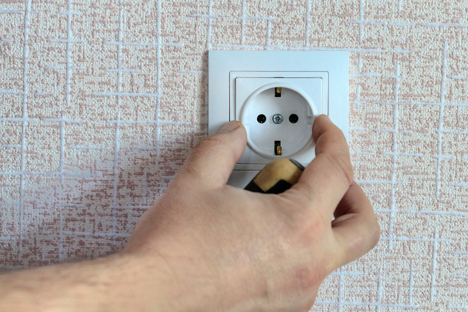

Чтобы вентиляция в доме работала бесперебойно, бризер должен быть 24/7 подключен к электросети. Удобнее сделать для прибора отдельную розетку или подключить к щитку напрямую. Для прямого подключения нужно проштробить в стене каналы под проводку или проложить ее в кабель-канале. Кабель нужно выбирать с учетом мощности прибора, но для большинства достаточно медного ВВГнг с сечением 1,5 м2. Схема подключения электрики простая: срежьте вилку и удалите оболочку шнура. Подключите нуль, фазу и заземление к соответствующим линиям проводки с помощью клеммников.
Прежде чем делать скрытую проводку, изучите инструкцию к выбранной модели бризера. Некоторые производители аннулируют гарантию, если покупатель отрезает вилку.
Работы с электрикой связаны с потенциальной опасностью, поэтому лучше обратиться к профессионалам.

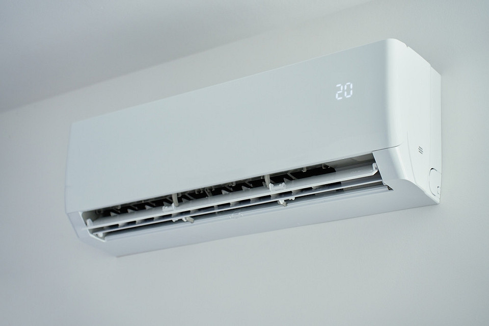

  • Кондиционер — климат-контроль комнатного воздуха. Он охлаждает или нагревает только воздушные массы, которые уже есть внутри комнаты.
Бризер не будет работать без вытяжки. Рекуператор способен заменить бризер и вытяжку, но в квартирах его ставят редко: он громоздкий и некрасивый. Кондиционером можно дополнить любое из устройств. Они будут отвечать за свежесть и чистоту воздуха, а кондиционер — за поддержание оптимальной температуры.
