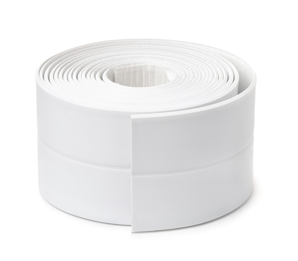

Бордюрная (или уплотнительная) лента стала отличной альтернативой этим не самым удачным методам. Она легко клеится (правда, потребуется подготовка поверхности, включающая мытье, сушку и обезжиривание), не плесневеет, без проблем выдерживает небольшое растяжение и сжатие, но главное ее преимущество — абсолютная водонепроницаемость. Закрыв стык таким уплотнителем, можно не переживать, что вода просочится в пространство между ванной и стеной во время гигиенических процедур. Можно брызгать на него, поливать из крана или душа, и при этом ни одна капля жидкости не сможет проникнуть сквозь герметичный барьер.

Подготовьте острые ножницы или нож, рулетку, а также строительный или обычный фен.

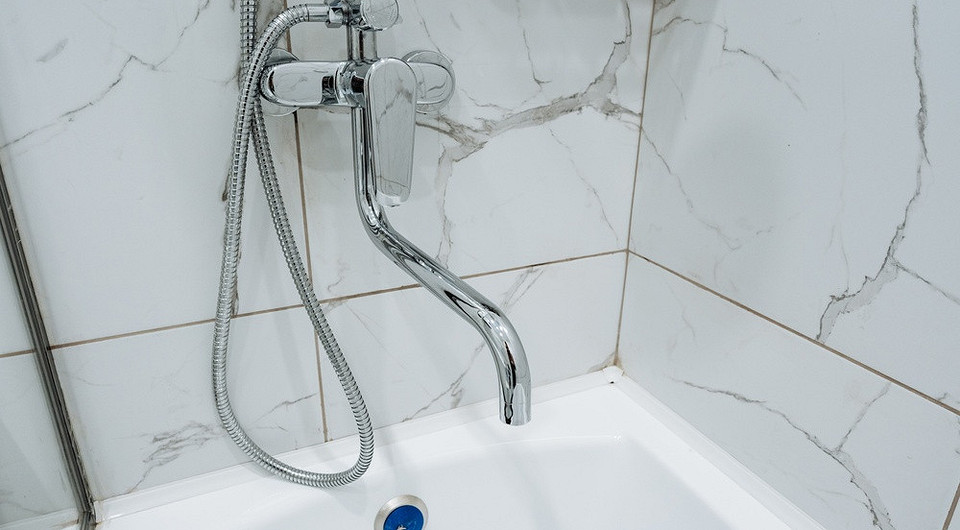

Особое внимание уделите углам: чтобы лента аккуратно легла на чашу в этих местах, потребуется ее подрезка. Проще всего сделать это после приклеивания.
  • Во время монтажа зафиксируйте излишки клейкой полосы внахлест (как на вертикальной, так и на горизонтальной поверхности).
  • Приложите линейку или шпатель — на стене нужно прикладывать строго вертикально, а на ванне — под углом в 45 градусов.
  • Осторожно прорежьте место склейки по этим линиям.
  • Удалите лишние куски.
  • Еще раз прижмите подрезанные края к поверхности: получится аккуратный герметичный стык.
