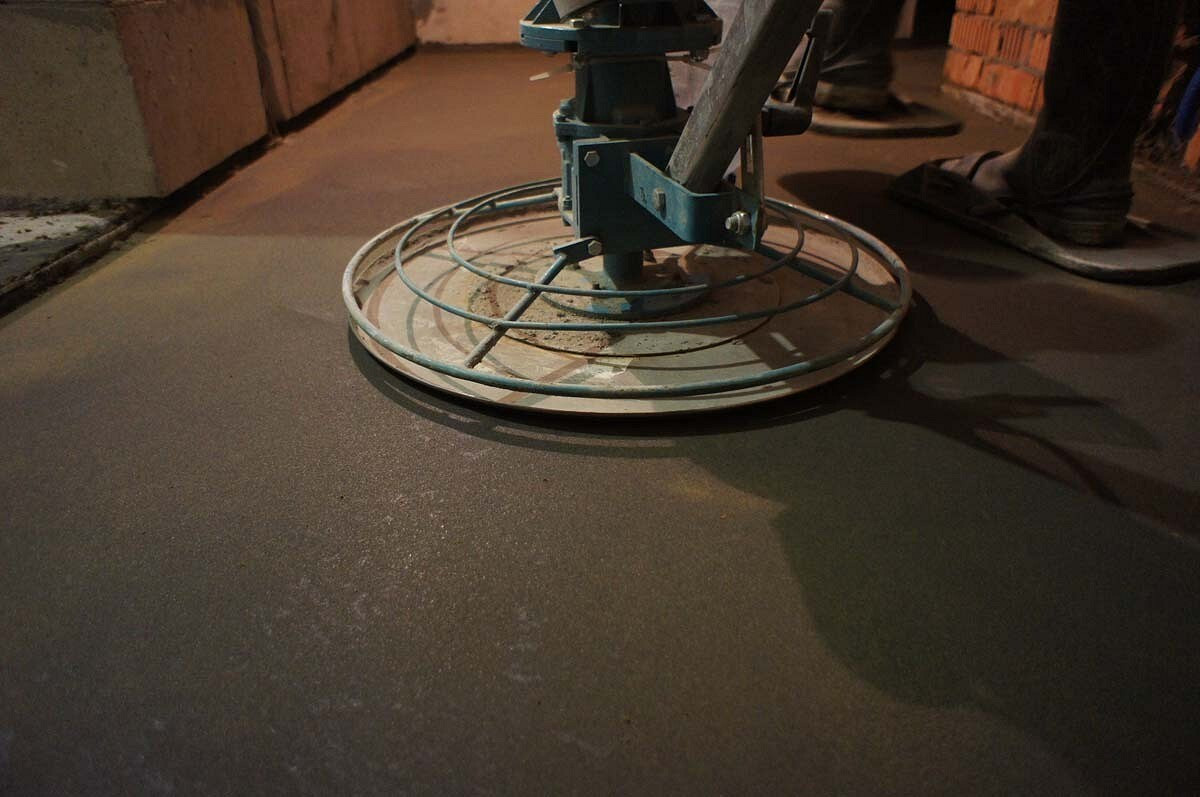

Полусухая стяжка
Она сохнет не более недели и не грозит протечками в квартиру этажом ниже (это не значит, что можно обойтись без гидрошумоизоляционного слоя). Однако далеко не все рабочие имеют опыт применения данной технологии, что увеличивает риск брака.
Теоретически при устройстве полусухой стяжки должно применяться специальное оборудование — бетономешалка, пневмонагнетатель, трамбовочные и затирочные машины. Но на практике работы часто выполняют ручным способом, просто стараясь, чтобы водоцементное отношение не превышало 0,2 (вместо обычных 0,3-0,5). Такую смесь трудно укладывать и выравнивать, а плотность и прочность бетона без машинного трамбования будет ниже, чем при традиционной рецептуре. Поэтому к воде подмешивают армирующие полипропиленовые волокна (примерно 100 г на 10 л). Выравнивать слой всё же желательно затирочной машиной, хотя возможно и применение наливных ровнителей.
Серьёзный минус полусухой стяжки в том, что достаточно прочен только её тонкий верхний слой, поэтому она не подходит для некоторых финишных покрытий, например паркета и крупноформатной плитки.

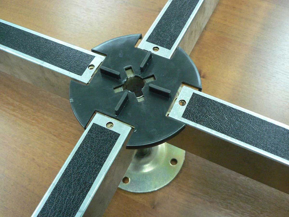

Основные части фальшпола — стойки-опоры, стрингеры и плиты. Наиболее распространённый размер плит — 600 × 600 мм, а высота опор варьируется от 50 мм до 1,5 м.
Опоры могут быть выполнены из пластика (твёрдого ПВХ, полиамида), стали или комбинации этих материалов. Элементы пола же в основном производят из ДСП высокой плотности толщиной 38 мм. Чтобы предотвратить эмиссию формальдегида, их облицовывают по плоскости алюминиевой фольгой, а по кромкам — ПВХ-лентой. Стоимость комплекта деталей стартует от 2200 руб. за 1 м2.
Более экологичное решение — плиты из армированного гипса (на сайтах фирм можно встретить название «Сульфат Кальция»), усиленные стальным листом, но они вдвое дороже древесно-стружечных.
При монтаже фальшпола одновременно устанавливают опоры и плиты. Опоры приклеивают к основанию высокопрочным полиуретановым клеем или крепят дюбелями. Положение каждой плиты контролируют уровнем. Модульные фальшполы создают незначительную нагрузку на перекрытие, быстро монтируются и легко разбираются — это качество позволяет легко осматривать и ремонтировать коммуникации. Фальшполы сочетаются с ламинатом и паркетной доской, также можно приобрести плиты с готовым покрытием.

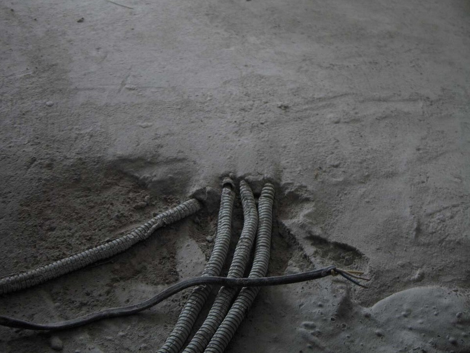

- В мокрую стяжку можно замоноличивать кабели, а также стальные и полимерные трубы с неразборными соединениями и расчётным сроком службы не менее 40 лет.
