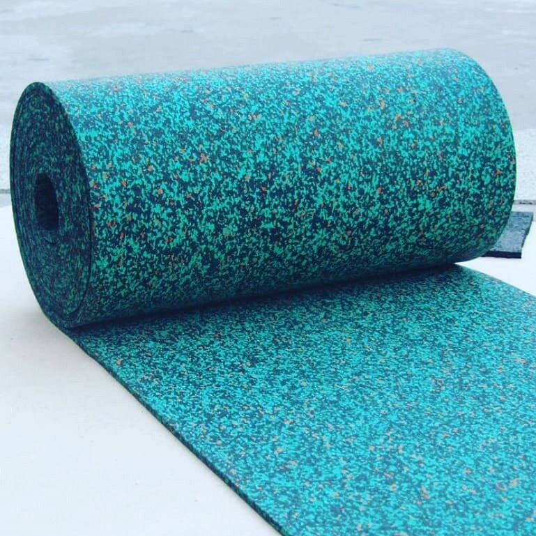

- Резиновый. Относится к категории специальных. Он эластичный, не скользкий, устойчив к деформациям и смягчает падения. Отлично подходит для спортзалов и игровых зон детских комнат.
