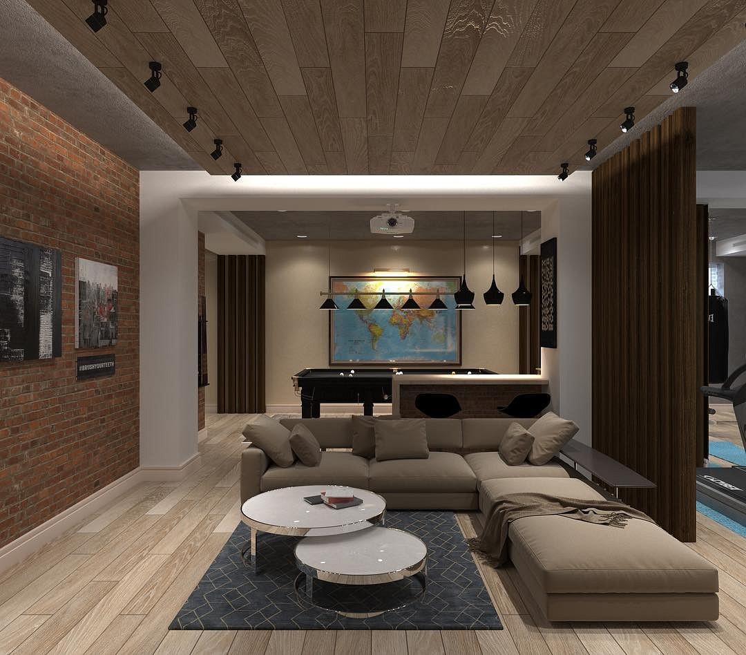

- Благодаря разнообразию цветов и фактур можно без труда подобрать подходящий для интерьера материал. Правда, панели белого цвета лучше не брать, так как они быстро выгорают на солнце.
- Ламели поглощают звук и сохраняют тепло, что объясняется их плотной многослойной структурой. А значит, покрытие можно применять не только как декоративный элемент, но и в качестве звуко- и теплоизоляции.
- Потолок из ламината отлично смотрится в любом интерьере, в чём можно убедиться, посмотрев на фото. Подобная универсальность характерна далеко не для каждого материала.
