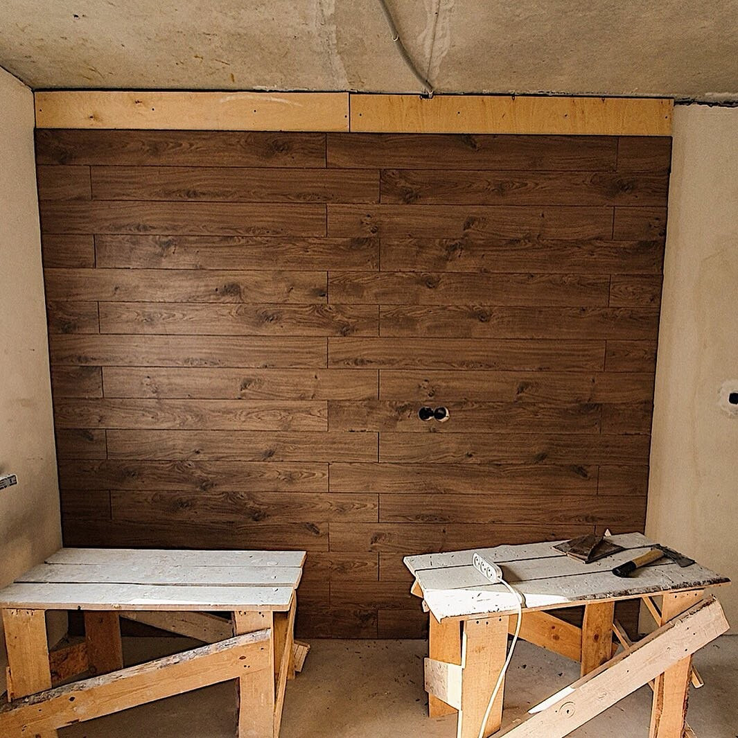

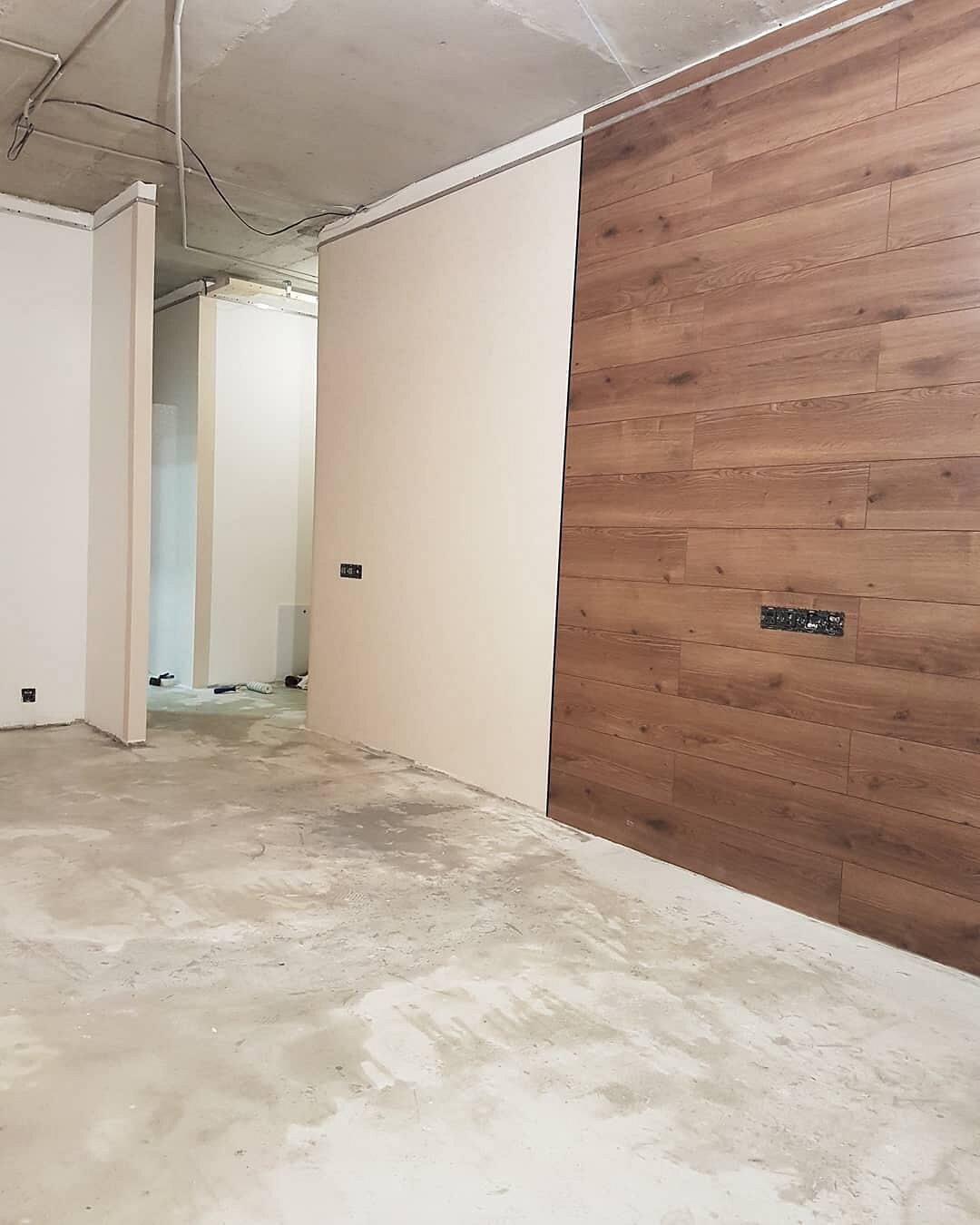

1. На клей
Крепление на клей — одна из самых простых технологий, но она требует, чтобы основание было абсолютно ровным. Иначе наклеенные ламели очень быстро начнут от неё отставать и в итоге обвалятся. Поэтому стала нужно проверить поверхность. Если на ней есть трещины, выбоины, сколы — замажьте их шпаклёвкой, а затем обработайте бетон грунтовкой глубокого проникновения. При наличии старой отделки — краски или штукатурки — удалите её, пользуясь шпателем, и только потом начинайте выравнивать стену. В особо сложных случаях обшейте её гипсокартоном, фанерой или стружечными плитами.
После того как поверхность полностью готова, применяя уровень, нанесите разметочные линии, обозначая ряды будущей отделки и места под розетки. Клеевой способ позволяет прикрепить замели в любом порядке: горизонтально, вертикально, по диагонали.
В соответствии с разметкой подготовьте и материал. Обрежьте с одной стороны шпунтовые замки (если они есть) на тех изделиях, которые будут в крайних рядах, при необходимости укоротите доски. И то, и другое сделайте с помощью лобзика.
Для крепления материала возьмите полиуретановый герметик или специальный монтажный клей. Аккуратно нанесите состав на тыльную сторону ламели по всему периметру, а потом по центру.
Крепко прижмите ламинат к основанию, несильно постукивая резиновой киянкой. Выдавленные излишки клея уберите ветошью или любой другой сухой тканью. Аналогичным образом приклейте остальные плашки.
При горизонтальном монтаже начните укладывать доски снизу от пола, слева направо и далее —вверх. При вертикальном — с верхнего левого угла и вниз. Если же нужен диагональный рисунок типа «ёлочки», то крепить, опять же, лучше сверху, причём поочерёдно с одной стороны и с другой: так будет проще контролировать правильность укладки.
Работая со шпунтованными ламелями, не забывайте, что при монтаже должна сохраняться возможность их замкового соединения. Панели нижнего ряда следует крепить с зазором между ними и полом в 1-2 см. В дальнейшем этот отступ закройте плинтусом.

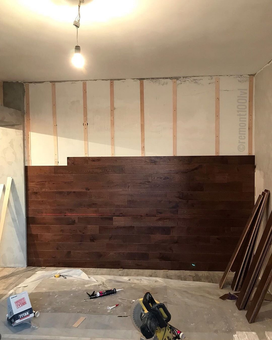

2. На обрешётку
Если в процессе отделки нужно сделать утепление, звукоизоляцию или проложить электропроводку, то для монтажа используют деревянную обрешётку. К тому же она позволит выровнять рабочую поверхность «сухим» способом, то есть без применения жидких составов. Соорудить такой каркас несложно самостоятельно.
Заготовьте хорошо высушенные деревянные бруски шириной не менее 40 мм. Их количество рассчитайте, исходя из размеров стены и отделочного материала: расстояние между двумя закреплёнными рейками должно составлять половину длины декоративных плашек (10-20 см).
Просверлите отверстия под крепёж, после чего сделайте на стене разметку, а затем зафиксируйте на ней бруски с помощью дюбель-гвоздей и саморезов. В местах, где поверхность недостаточно ровная, подложите под рейки клинья. При монтаже сверяйтесь со строительным уровнем, не допускайте отклонений конструкции в разные стороны.
Необходимо заранее понимать, как крепить ламинат на стену: горизонтально или вертикально. В первом случае устанавливайте направляющие перпендикулярно полу, во втором — параллельно ему.
Для укладки облицовки на каркас вам пригодятся специальные саморезы по дереву с плоской шляпкой, а также маленькие финишные гвозди 1,6х20 мм.
Установите панель нижнего ряда на распорные клинья пазом вверх (при горизонтальном монтаже) и закрутите крепёж: внизу — по углам и по центру — у самого края. Сверху зафиксируйте изделие гвоздиками, забив их в кромку паза под углом в 45 градусов, аналогично — по краям и в середине.
Следующую ламель соедините с только что установленным и закрепите также — саморезами внизу и гвоздями вверху. Плашки верхнего ряда тоже сначала стыкуйте в замок с нижними, а потом используйте крепёж. Закручивать саморезы теперь уже не нужно, поскольку внизу облицовка держится на замковом соединении.
Завершающий этап — оформление стыков между стенами, потолком и отделкой: в этих местах установите пластиковые или алюминиевые молдинги. Теперь уберите распорные клинья на полу и прикрепите плинтус.
