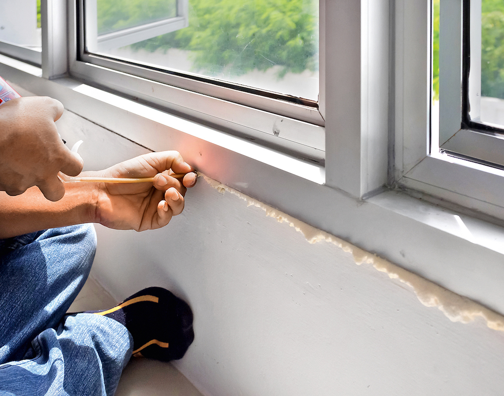

![Нам пена строить и жить помогает](/uploads/5b9512d2d319a.jpg)
Следствие плохой герметизации — перекосы, провисания, сокращение срока службы окон. Правильное применение пены даёт нужную тепло- и шумоизоляцию. Фото: ShutterStock/Fotodom.ru

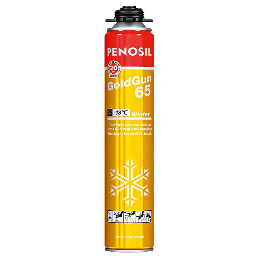

![Нам пена строить и жить помогает](/uploads/5b9517e22ff9b.jpg)
GoldGun 65 (Penosil) (уп. 875 мл — 345 руб.). Фото: Penosil
Сфера применения монтажной пены расширяется. Многие производители, в том числе корпорация ТЕХНОНИКОЛЬ, компании Henkel, Selena, предлагают клей-пены для фиксации теплоизоляционных плит из пенопласта, экструдированного и прессованного пенополистирола, при устройстве систем наружной и внутренней теплоизоляции на поверхностях из бетона, кирпича, оштукатуренных и др. Кроме того, клей-пены используют при возведении стен и перегородок из газобетонных, керамических и иных блоков. В отличие от обычных пен, клеевые отличаются более высокой адгезией и низкой степенью расширения.

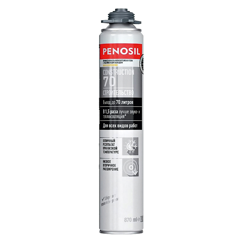

![Нам пена строить и жить помогает](/uploads/5b951874a13d0.jpg)
Профессиональные монтажные пены: всесезонная Construction 70 (Penosil), температура применения от –10 до 30˚С (уп. 870 мл — 336 руб.). Фото: Penosil

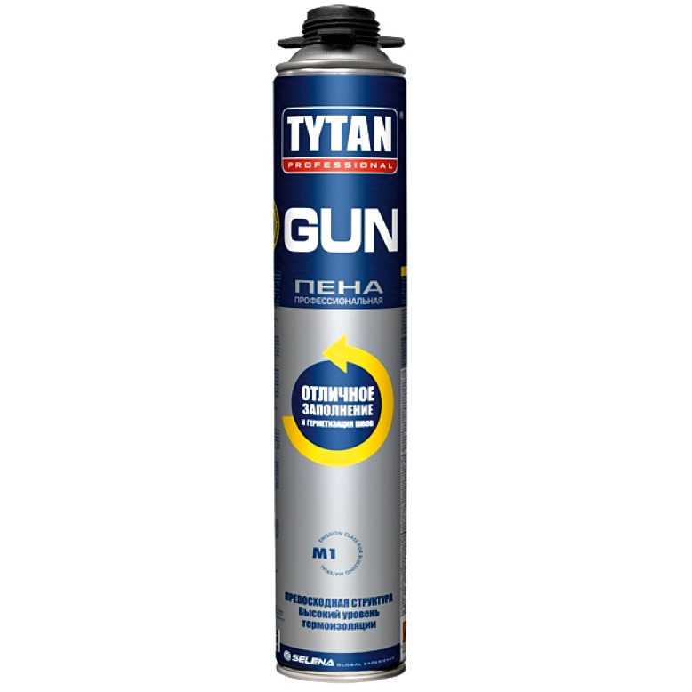

![Нам пена строить и жить помогает](/uploads/5b9518c53bd43.jpg)
Летняя Tytan Professional Gun (Selena) (уп. 750 мл — 343 руб.). Фото: Selena
