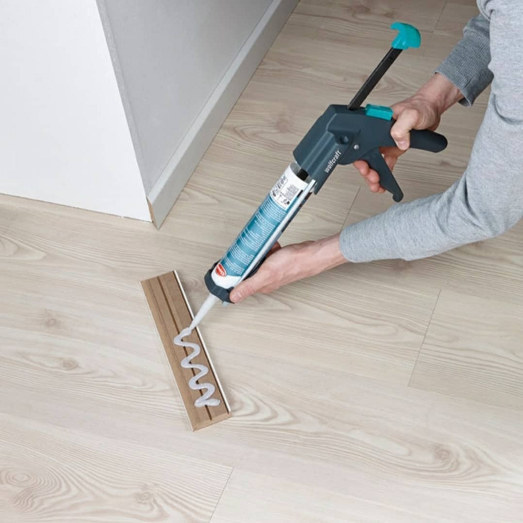

3. Дерево
Для соединения деревянных элементов подойдут органорастворимые и водорастворимые пасты. В первом случае фиксация будет более прочной и надежной, шов — эластичный и влагостойкий. Неопреновые смеси подходят и для наружных работ, поскольку нечувствительны к перепадам температуры. Есть возможность выбрать их цвет, если шов будет заметен. Для дерева хорошо подходят пасты бежевых оттенков.
В некоторых случаях для древесины выбирают водоэмульсионные мастики. Они лучше ложатся на шероховатую поверхность, легко впитываются гигроскопичным деревом. В результате получается достаточно прочное соединение. Оно может не выдержать сильных рывков и ударов, но в остальных случаях вполне надежно. Аргументом за использование акриловой пасты может послужить ее экологичность. В составе нет токсичных веществ, отсутствует неприятный запах при поклейке и эксплуатации.

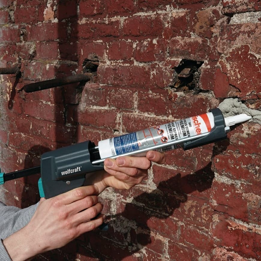

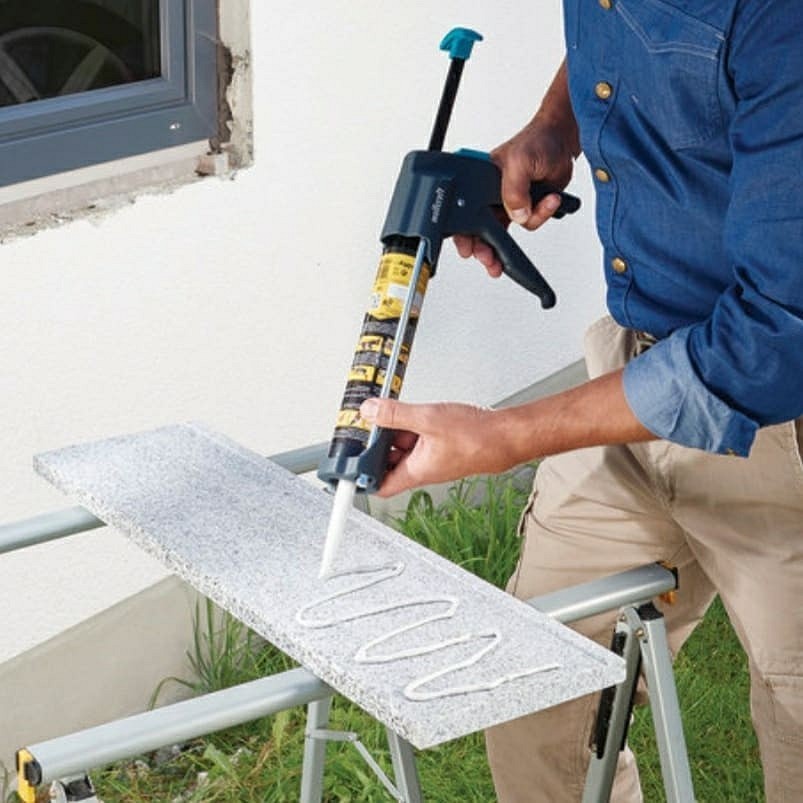

8. Бетон, камень, кирпич
Все это пористые минеральные основания. Для них используются похожие мастики, изготовленные на основе неопрена. Они небезопасны для некоторых видов пластика, этот момент надо уточнять при склеивании разных материалов. Часто работы с бетоном, камнем и кирпичом проводятся снаружи, поэтому надо выбирать препараты с хорошей морозо- и влагостойкостью. В некоторых случаях клейкие мастики становятся альтернативой монтажной пене, эффективно соединяя детали.
