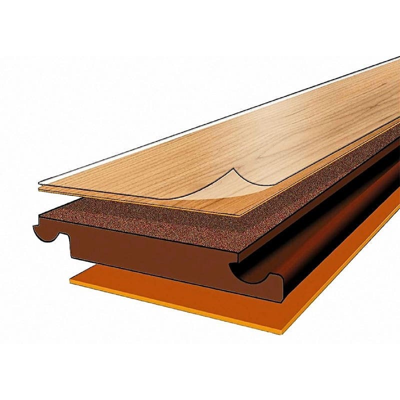

Ламинированная доска — многослойное покрытие для пола. Изготавливают его путем прессования. Большинство моделей имеют четыре слоя.
1 слой: базовый, он же стабилизационный
Нижний слой, сформированный из бумаги или крафт-картона, которые пропитаны синтетическими смолами. Его основная задача заключается в защите основы от влаги, которая может привести к деформации ламелей. Здесь же обычно указывается и основная информация: номер партии, дата выпуска, товарный знак и т.п.
2 слой: несущая доска, или основание
Обычно это древесноволокнистая плита разной плотности и толщины. Различают два типа такой доски.
- HDF (ХДФ). Плита повышенной плотности, отличается значительной массой и высокой прочностью. Такое основание хорошо «работает» в сложных эксплуатационных условиях, а также там, где ежедневно проходит много людей.
- MDF (МДФ). Плита средней плотности. Облегченный вариант с невысокой прочностью. Это считается вполне достаточным для эксплуатации покрытия в домашних условиях. Для компенсации прочности производитель может выпускать панели большей толщины.
Для водостойких разновидностей используют другую основу. Это сверхжесткий пластиковый композит. Такая несущая доска полностью нечувствительна к влаге. Правда, цена ее существенно выше, чем у древесноволокнистых плит.
3 слой: декоративный
Бумага особого образца, на которую с помощью печати высокой точности наносится рисунок. Он бывает разным. Обычно это имитация древесины, но также может быть фактура камня и т.п. При использовании в производстве технологии CPL к декоративному слою добавляется еще и крафт-бумага, что значительно увеличивает долговечность готовых ламелей.
4 слой: оверлей
Защитный слой из высокопрочных акриловых, меламиновых и других полимерных смол. Это полностью прозрачная пленка, от свойств которой зависят характеристики облицовки и срок ее эксплуатации. Различают два типа оверлея.
- Структурный. На поверхность наносится тиснение, которое имитирует текстуру натуральных материалов.
- Гладкий. Полотно полностью гладкое с разной степенью блеска: глянцевое зеркальное, полуглянцевое, сатиновое матовое.
Для увеличения прочности оверлея в его состав могут добавлять диоксид титана или частицы корунда.
