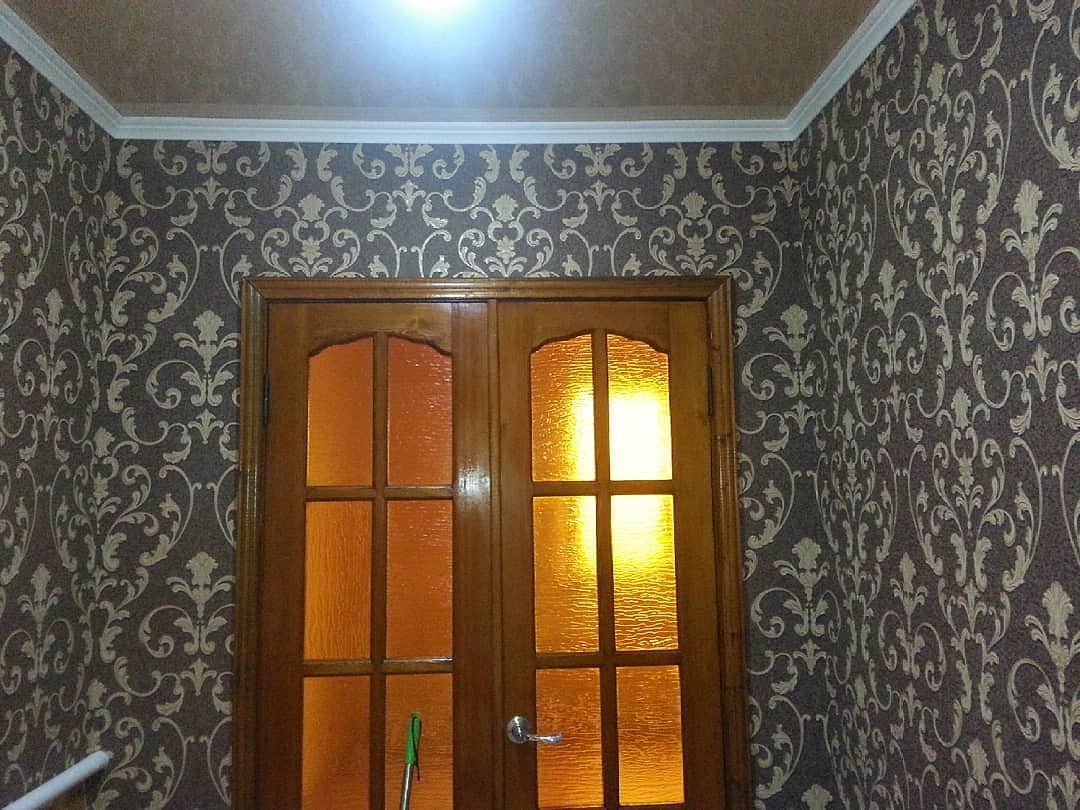

Чтобы стык стены и потолка был красивым, его закрывают декоративной панелью. Самый бюджетный вариант такого декора изготавливается из пенопласта. Он легкий, пластичный, довольно прочный, хорошо поддается обработке. Разберемся, на что и как клеить потолочный плинтус из пенопласта.

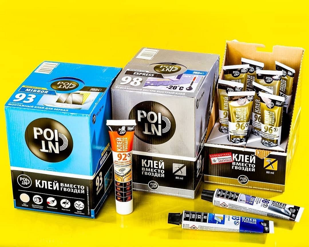

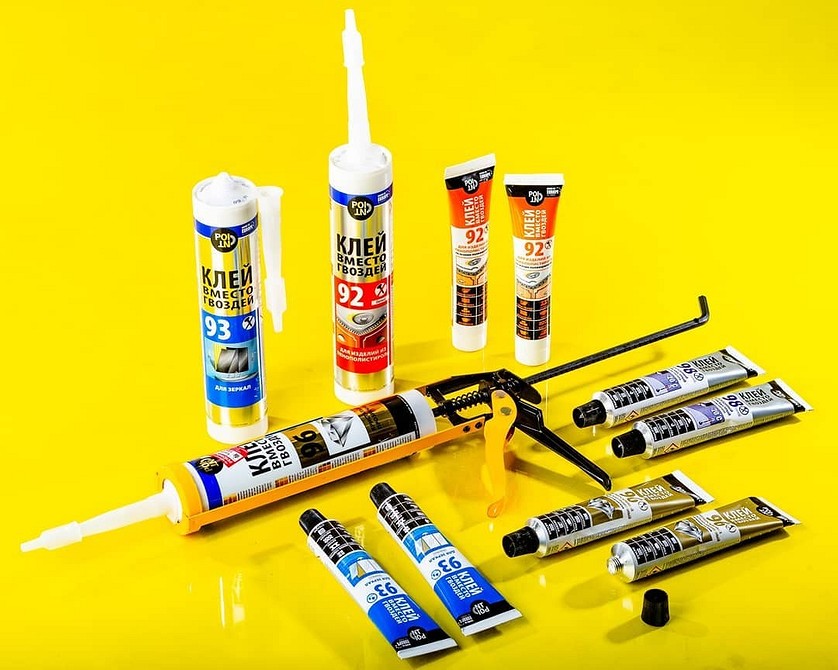

Жидкие гвозди
Клеящая паста мгновенного действия. Производится на основе разных веществ. Для пенопласта оптимально брать мастику на водно-акриловой основе с синтетическими смолами. Она схватывается в течение нескольких секунд и окончательно отвердевает за полчаса. Применяется в широком температурном диапазоне, имеет высокую прочность на отрыв. Хорошо ложится на скользкий пластик.
