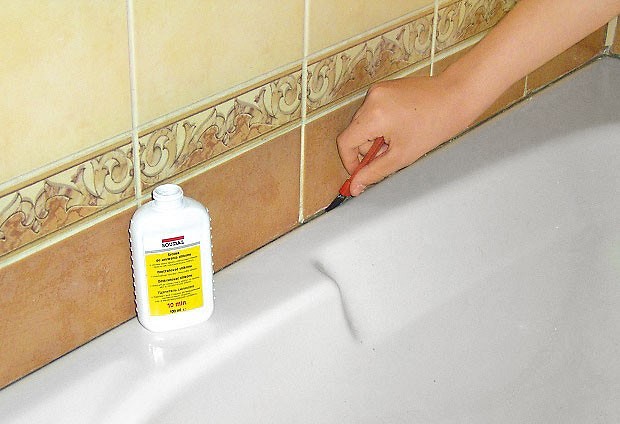

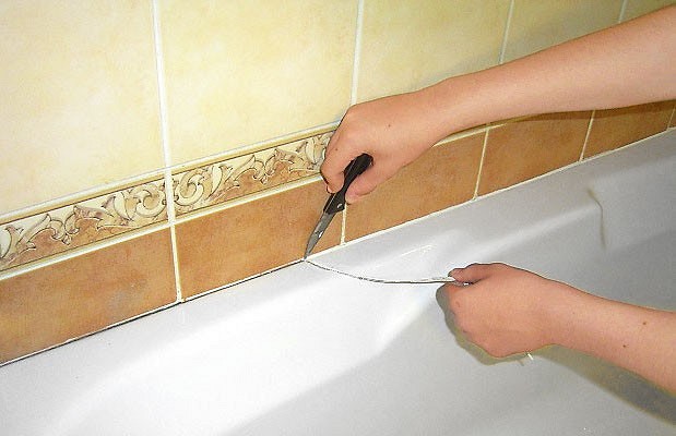

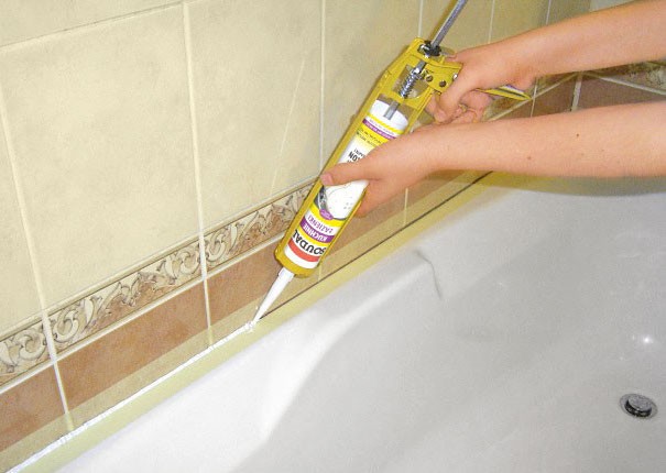

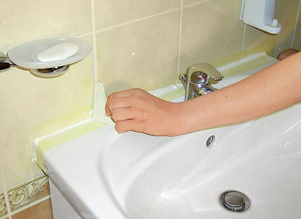

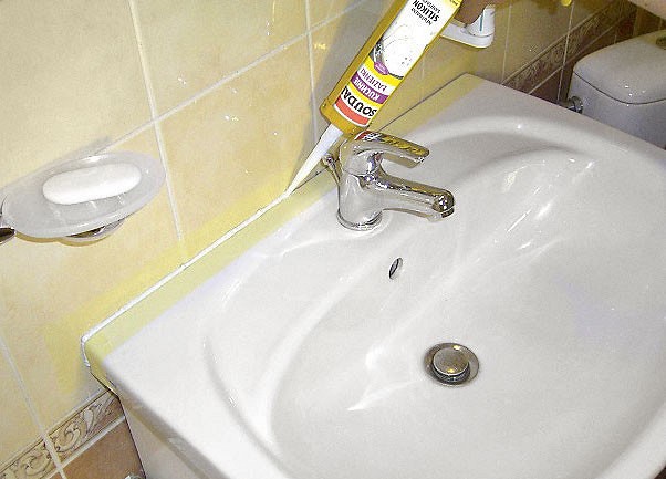

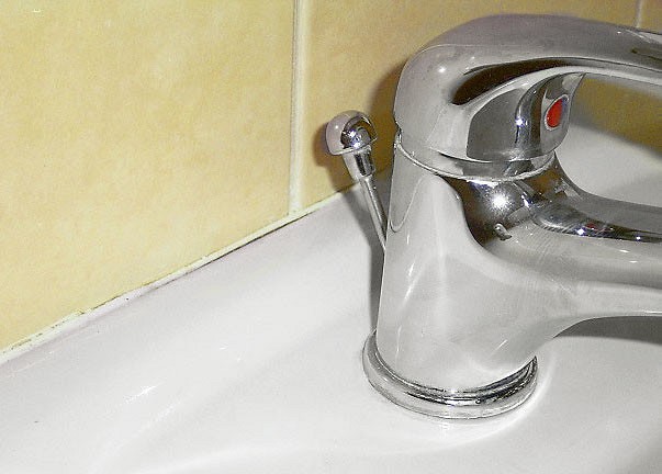

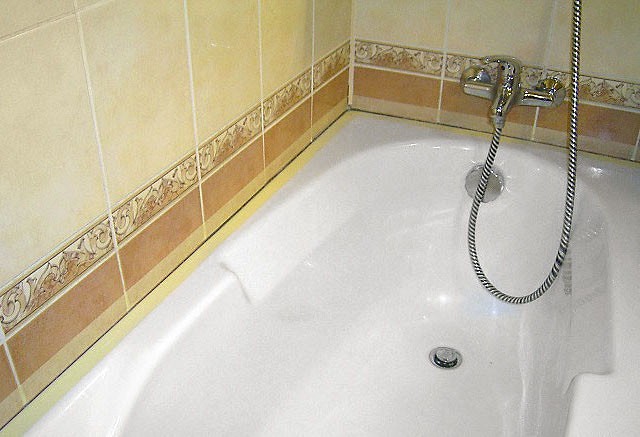

  • В ванной комнате и других помещениях с высокой влажностью почти всегда используют силикон. Ему не опасна сырость и потоки воды, и к тому же он отлично сцепляется с плиткой и керамикой.

Совет: даже если средство можно наносить на влажный материал или оно отличается высокой степенью адгезии, это не значит, что оно так же хорошо приклеится к грязной поверхности. Место, где оно будет применяться, должно быть тщательно очищено, иначе состав либо не прилипнет, либо со временем начнется его отслоение.
При выборе герметика в первую очередь следует ориентироваться на область его использования. Если подходят несколько вариантов, тогда следует исходить из особенностей каждого: например, в ванной можно использовать средства на основе силикона либо МС-полимеров, однако силиконовый шов нельзя будет покрасить, и если это критично, то следует выбрать гибридный состав.

Помимо основных характеристик надо учитывать и особенности фасовки. Для домашнего применения лучше всего подходят герметики в тюбиках и картриджах. Тюбик — самый доступный вариант, не требующий специализированных инструментов. Однако им не очень удобно пользоваться, а из-за маленького объема одной упаковки часто не хватает для выполнения работы. В картридже помещается больше средства, но для него нужен строительный пистолет. Также часто герметики выпускают в файл-пакетах и ведрах, но такой объем обычно рассчитан на профессиональное применение, а для мелкого домашнего ремонта покупать их не имеет смысла.
