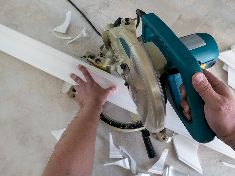

В мастерской, занимающейся деревообработкой или ремонтом металлических деталей, такая операция не вызывает сложностей. Планку кладут на станок, фиксируют в нужном положении, затем удаляют лишнее циркулярной пилой. У станка есть устройство, позволяющее повернуть багет под заданным градусом и отмерить необходимое расстояние с каждой из сторон. Без точных приборов работать гораздо сложнее. После нанесения разметки нужно удерживать лезвие в правильном положении. Делать диагональный распил гораздо труднее, чем прямой. Не следует проводить подобные операции на глаз. Необходимо все тщательно измерить. Есть несколько способов, упрощающих задачу и позволяющих избежать ошибок. Сначала нужно подобрать подходящий инструмент и понять, по какой схеме действовать.

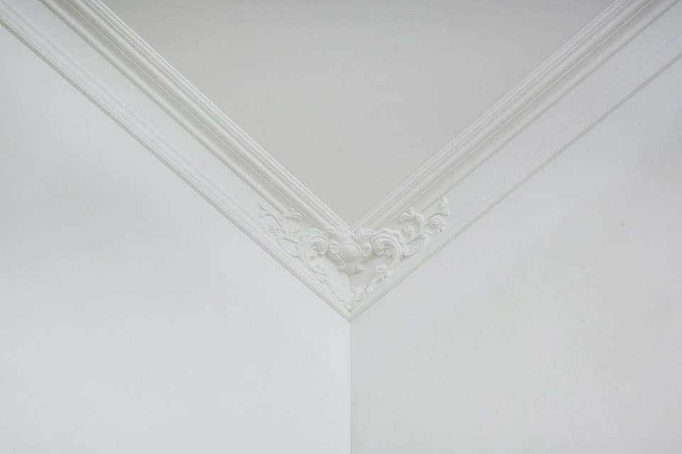

- Использование готовых угловых элементов, которые приклеивают на внутренние и внешние стороны. Выпускают широкие и узкие багеты. Они отличаются по материалу, форме и цвету, однако подобрать их под интерьер удается не всегда.

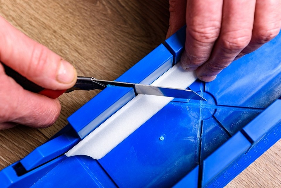

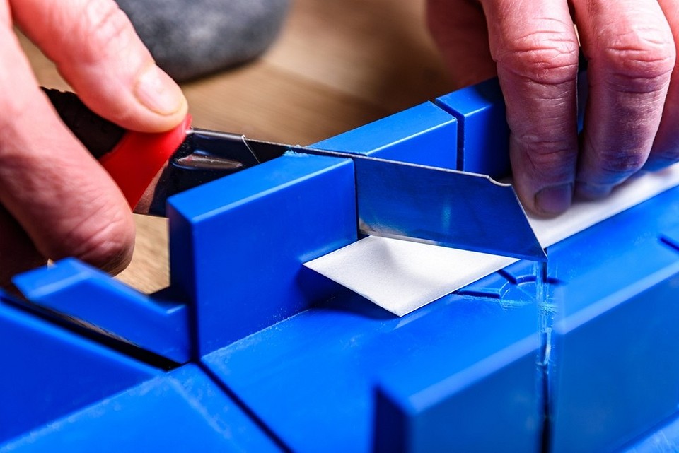

Как обрезать потолочный плинтус в углах, используя стусло
Этот инструмент представляет собой П-образный желоб. В его боковинах есть несколько прорезей для лезвия. Они расположены так, чтобы лезвие можно было установить под заданным градусом. Устройство несложно найти на строительном рынке и в магазине. Чтобы изготовить его самостоятельно, потребуется П-образный профиль подходящей ширины либо продолговатая коробка.
В середине заготовки чертят квадрат и проделывают по нему борозды в боковинах до самого дна. Поместив пилу в борозды, наиболее удаленные друг от друга, получим нужные нам 45 градусов. Боковины не должны изгибаться и шататься при вырезании, иначе лезвие в них застрянет, а распил получится неровным. Работать можно только с изделиями из твердых материалов, которые хорошо держат форму. Нужно убедиться, что изделие абсолютно надежно, и его бока не отвалятся в самый ответственный момент. Когда в руках находится острый предмет, можно получить травму.
Внутренний стык
Перед тем как приклеить потолочный плинтус и вырезать угол, его прикладывают к месту установки. Это нужно не только для того, чтобы проверить, насколько основание ровное. Так проще понять, в каком положении будет находиться деталь, и правильно уложить ее в стусло. Представим себе, что его дно — это потолок. Поместим в него рейку. Повернем инструмент к себе открытой стороной, из которой выглядывает основная часть багета, предназначенная для монтажа. Теперь прижмем багет его перпендикулярными задними гранями ко дну и левой стенке. Вставим пилу в отверстия так, чтобы ее ручка находилась слева и была ближе к нам. При работе нельзя нажимать на рукоять, иначе на краях останутся вмятины. Полотно следует двигать плавно, стараясь избегать появления заусенцев и сколов.
Если отверстия в боковинах слишком широкие, приходится следить за перекосами пилы. При изготовлении стусла желательно учесть толщину полотна. Изделие должно резаться легко и свободно. Зазор со стенками необходим, но лучше свести его к минимуму — это упростит задачу и поможет избежать ошибок.
Один из самых ответственных моментов — финальный этап, когда распил почти дошел до конца. Свисающую часть заготовки необходимо зафиксировать в руке. Пластик и пенополистирол часто перегибаются под собственным весом, создавая вмятины. Древесина может треснуть вдоль волокон. Страдает, как правило, низ лицевой части. Вмятины исправить невозможно. Массив несложно будет подклеить, вернув на свое место оторвавшийся кусок. Его нужно будет срезать и закрепить туда, откуда он оторвался. Можно использовать клей ПВА, «Момент», любой другой состав. Обломок плотно прижимают к намазанной поверхности. Излишек клея аккуратно удаляют тряпкой или салфеткой.
Вторая планка представляет собой зеркальное отражение первой, поэтому ее прикладываем к правой стороне стусла. В остальном технология не отличается от изготовления первой планки. Она режется под тем же углом, но от другой боковины.
