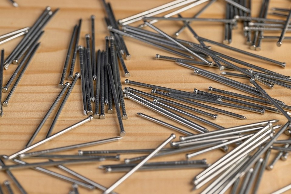

Прибить плинтус можно обычными гвоздями подходящего размера, но для лучшего результата стоит прислушаться к рекомендациям мастеров. Они советуют прибивать деревянные планки финишными гвоздями. Это крепежное изделие со шляпкой небольшого диаметра. Она совсем немного отличается по размеру от стержня. Благодаря этому она менее заметна после монтажа. Кроме того, такую шляпку проще «утопить» в отделке, для этого лучше всего добивать гвоздь специальным добойником.
Финишные гвозди тонкие, благодаря этому они мало повреждают материал при забивании. Для деревянных плинтусов лучше всего выбирать оцинкованные крепежи. Они покрыты защитным слоем, который предотвращает коррозию. Такой защиты достаточно для эксплуатации в помещениях с нормальной и слегка повышенной влажностью. Пластиковые планки со скрытым креплением можно прибивать любыми гвоздями.

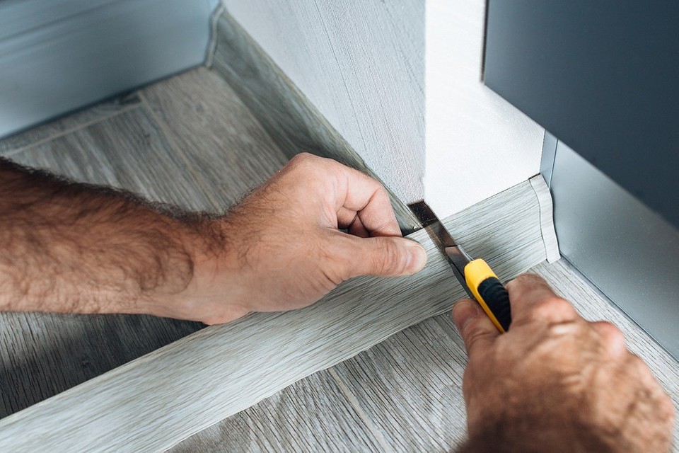

Пластиковые ламели

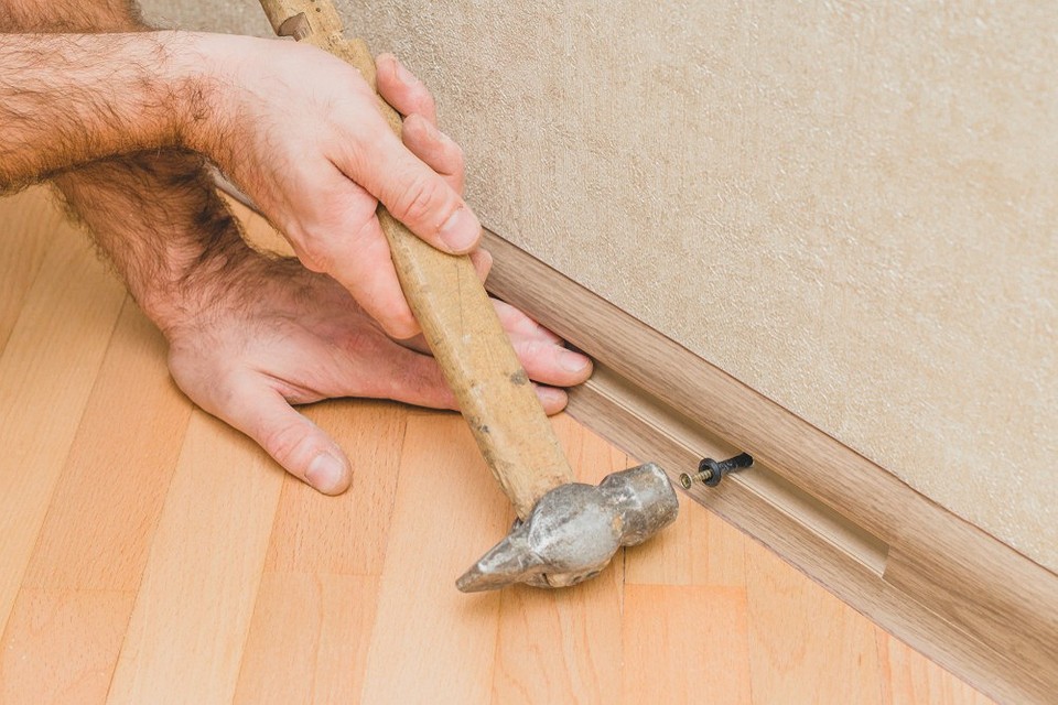

Пластиковые ламели чаще всего прибивают при напольной установке. Есть два вида ПВХ-плинтусов. Изделия для скрытого монтажа имеют выемку под крепления, которая закрывается декоративной накладкой. Планки без такой выемки лучше приклеивать, потому что скрыть крепеж не получится. Алгоритм установки такой.
- Снимите декоративную накладку.
- Установите плинтус на место, прижмите его к стене.
- Прибейте гвоздями или закрепите саморезами. Важно. Сначала «наживите» конструкцию, полностью не фиксируя крепеж. Сделайте это после того, как все планки будут уложены.
- Если есть кабель-канал, заложите в него провода.
- Закройте декоративную накладку.
Не предназначенный для скрытого монтажа плинтус тоже можно прибить, но шляпки крепежа будут заметны. Их можно закрыть наклейками в тон планки.

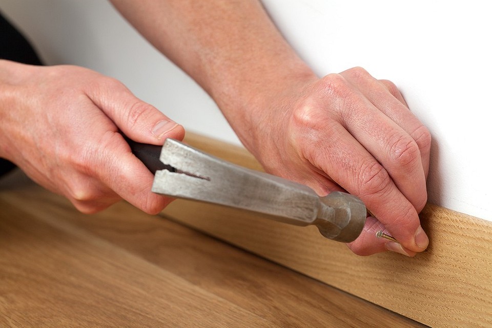

Плинтусную планку из дерева перед фиксацией лучше всего просверлить. Это даст возможность задать правильный угол крепления, предотвратит возможное раскалывание детали при забивании гвоздя и облегчит процесс его фиксации. Отверстия высверливают точно под нужным углом, чтобы крепеж правильно вошел в плинтус. Дальнейший алгоритм действий, как прибить деревянный плинтус гвоздями к потолку или к полу, такой.
- Установите плинтус с просверленными отверстиями на место.
- Вставьте финишный гвоздь в отверстие, несколько раз стукните по нему молотком.
- Возьмите подходящий по размеру добойник, с его помощью зафиксируйте гвоздь так, чтобы шляпка была утоплена в древесину.
После того как все плинтусные планки будут установлены, надо зашпаклевать отверстия над шляпками. Для этого берут шпаклевку по дереву подходящего цвета. После высыхания ее зашкуривают, наносят на деталь финишную отделку: лак, краску, т.п.

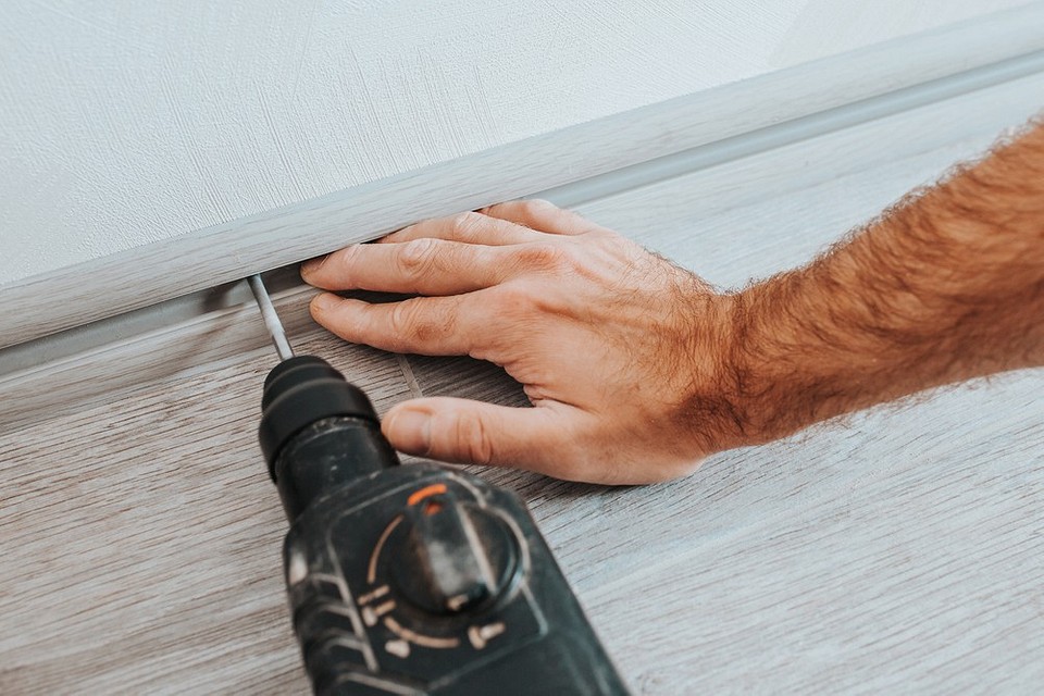

Как прибить плинтус к бетонной стене или полу
Если приходится прибивать плинтусную планку к бетону, монтаж усложняется. Разберем шаг за шагом последовательность действий, как зафиксировать планку к стене.
- Подготовьте деревянные заглушки, которые будут вставляться в стенку.
- Возьмите плинтусы, просверлите в них отверстия под крепежи.
- Приложите планку к стене, вставьте сверло в подготовленное отверстие. Высверлите небольшое отверстие, чтобы получилась разметка под посадочные места для крепежей. Сделайте так для всех отверстий.
- Отложите плинтусную планку. Возьмите перфоратор, высверлите посадочные места для заглушек.
- Очистите стену и пол от пыли.
- С помощью ножа или небольшого шпателя уложите в отверстия строительный клей.
- Возьмите заглушку, вставьте ее в посадочное отверстие, забейте молотком. Срежьте ножом выступающую часть заглушки, остатки клея снимите ветошью.
- Поставьте на место плинтусную планку, забейте гвозди или вверните саморезы в подготовленные отверстия.
