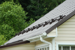

Монтаж снегозадержателей на профнастил своими руками
Поверхность профилированного листа гладкая, снеговой пласт здесь не задерживается. Поэтому чаще всего устанавливают трубчатую систему. Мы подготовили полезную инструкцию по ее установке.
- Определите место установки заграждения. Под ним должна находиться несущая стена или хотя бы толстая прочная балка, на которую опирается обрешетка.
- Усильте обрешетку под участками установки защитных элементов. По правилам, здесь она должна быть сплошной.
- Разметьте скат. Поставьте метки на участках крепления кронштейнов. Они должны находиться точно в нижней части «волны». Расстояние между опорными элементами — не больше 90 см.
- Строго по меткам просверлите посадочные отверстия под крепежи. Возьмите для этого сверло, предназначенное для работы с металлом. Его длина должна быть такой, чтобы обрешеточные бруски остались целыми.
- На высверленные отверстия сверху и снизу уложите герметичные прокладки, вставьте в них шурупы. Установите кронштейны и зафиксируйте их.
- Когда все опоры линии будут установлены, вставьте в них трубы. Если длины трубки не хватает, нарастите их. Важный момент. Свободный конец трубы не должен выступать за кронштейн-опору дальше, чем на 30 см.
- Установите заглушки в торцы трубок. Если их нет, просто сплющите трубу. Это предотвратит накапливание влаги внутри изделия, что со временем приведет к коррозии.
