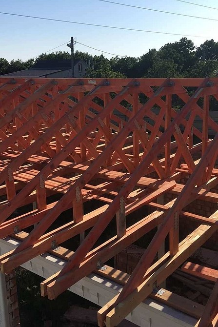

Стропила должны быть уже окончательно смонтированы и закреплены на стенах. Их пропитывают антипиренами и антибактериальными составами. Чтобы предотвратить попадание влаги внутрь, поверхность покрывают слоем лака.

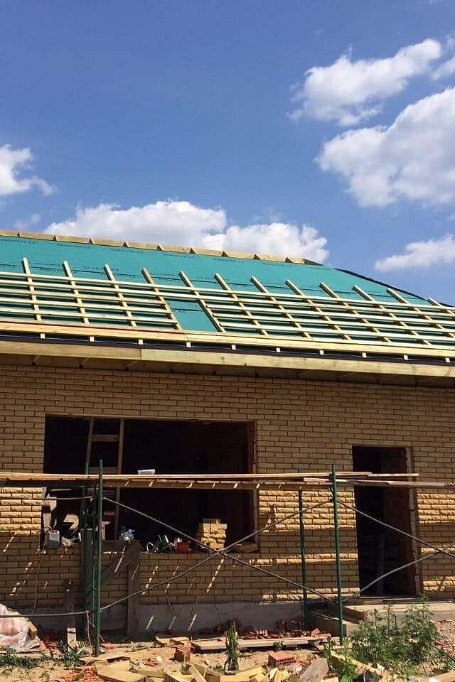

На стропила крепят гидроизоляционный материал. Как правило, это тонкая пленка на основе полиэтилена или рубероид.
Чтобы покрытие дышало, лучше установить диффузную мембрану с высокой паропроницаемостью. Она позволяет удалять изнутри лишнюю влагу, содержащуюся в воздухе, при этом не пропускает воду. Покрытие производится в рулонах. Над карнизом прибивают две планки, располагая одну над другой, а сверху на них укладывают мембрану. Начинают с водосточного желоба, делая нахлест 10 см. Важно не перепутать лицевую и тыльную стороны — иначе кровля не будет дышать, а на потолке появятся подтеки.

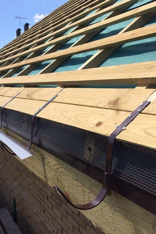

Перед тем как сделать обрешетку на крышу под профнастил, на основание наносят разметку.
К стропилам прибивают бруски с установленным шагом. Их высота позволяет воздуху циркулировать между покрытием и гидроизоляционным слоем. Таким образом изнутри удаляется лишняя влага. Для диффузной мембраны такой зазор не нужен. Бруски укладывают под конек, затем его закрывают полосой рубероида, а внизу крепят закладные детали для водосточного желоба.
Доски крепятся к брускам по разметке. Двигаться нужно снизу вверх. Чтобы сэкономить время и не расчерчивать всю поверхность, по краям ставят отметки и натягивают по ним бечевку. Длина гвоздей или саморезов для досок должна превышать их толщину в три раза. Иначе настил может сорвать ветром в непогоду. Ряды обшивки соединяются на бруске. Провисание краев не допускается. На каждую сторону доски нужно вбивать минимум по два гвоздя, чтобы покрытие не выворачивало.
Сверху на конек прибивают либо один брусок, либо несколько в зависимости от его конструкции. Торцы ската закрывают ветровыми досками, размещая их на стыке стены и стропил. Эти элементы защищают чердак от продувания.
