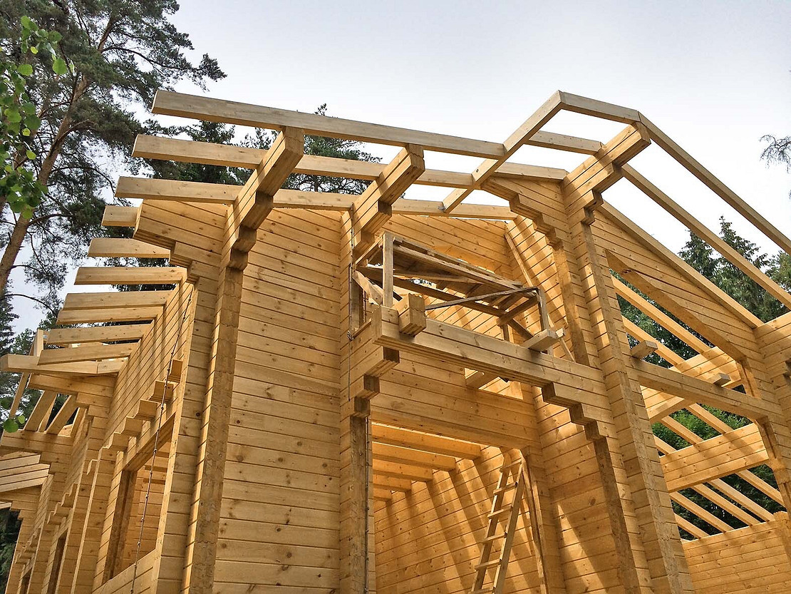

Фронтонные свесы обычно образуются выпусками обрешётки, но могут также опираться на горизонтальные балки крыши — слеги. Основой карнизных свесов являются концы стропил или углы стропильных ферм, выступающие за пределы стен.

Если несущая конструкция крыши состоит из стропильных ферм, то правильнее всего заранее предусмотреть проектом более длинные стропильные ноги и затяжки. Кроме того, можно нарастить карнизные свесы, прибив к стропильным ногам бруски-кобылки. При ширине от 80 см свесы на стропильных ногах или кобылках целесообразно подпирать декоративными укосами от стен, иначе есть риск прогиба кровли под тяжестью снега и льда.Фронтонный свес, образованный досками обрешётки, может быть не более 40 см. При необходимости сделать его 60-80 см собирают каркасную конструкцию из досок, поставленных на ребро, привязанных стальными уголками к ближайшим стропилам. Больший свес возможен только при наличии слег или (в деревянном доме) ступенчатых консольных выпусков верхних стеновых брёвен или брусьев. Слеги на подпорках позволяют сделать фронтонный свес практически любой величины.
