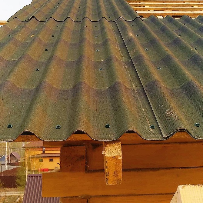

Ондулин очень просто укладывать. Он легкий, листы небольшого размера. При желании можно справиться в одиночку. Его просто раскраивать и можно уложить на поверхность любой формы. Материал пластичен и гибок, благодаря этому отходы при подрезке будут небольшими. Комплектующие для еврошифера недорогие, специальных инструментов не требуется. Покрытие может быть уложено поверх старого, например, на шифер.

По технологии, еврошифер закрепляется в верхнюю волну. Это дает значимые преимущества. Если крепление стоит в верхней волне, влага свободно стекает вниз. У второго участка нашего сравнения не так. Металл крепят только в нижнюю волну. Это необходимо, чтобы бороться с парусностью. В этом случае крепежи испытывают почти постоянное давление воды. Риск протечек значительно выше.
Еще один момент. Саморез внутри пластичного еврошифера обволакивается битумом, что не дает влаге попасть в подкровельное пространство. Металлические листы закрепляются крепежами с резиновой прокладкой, которая обеспечивает герметичность. Проблема в том, что со временем резина под воздействием ультрафиолета становится менее эластичной. За 3-5 лет каучук частично разрушается и начинает пропускать воду. Еще один недостаток — металл подвержен тепловому расширению, что приводит к расшатыванию креплений. Это тоже ухудшает герметичность соединений.
